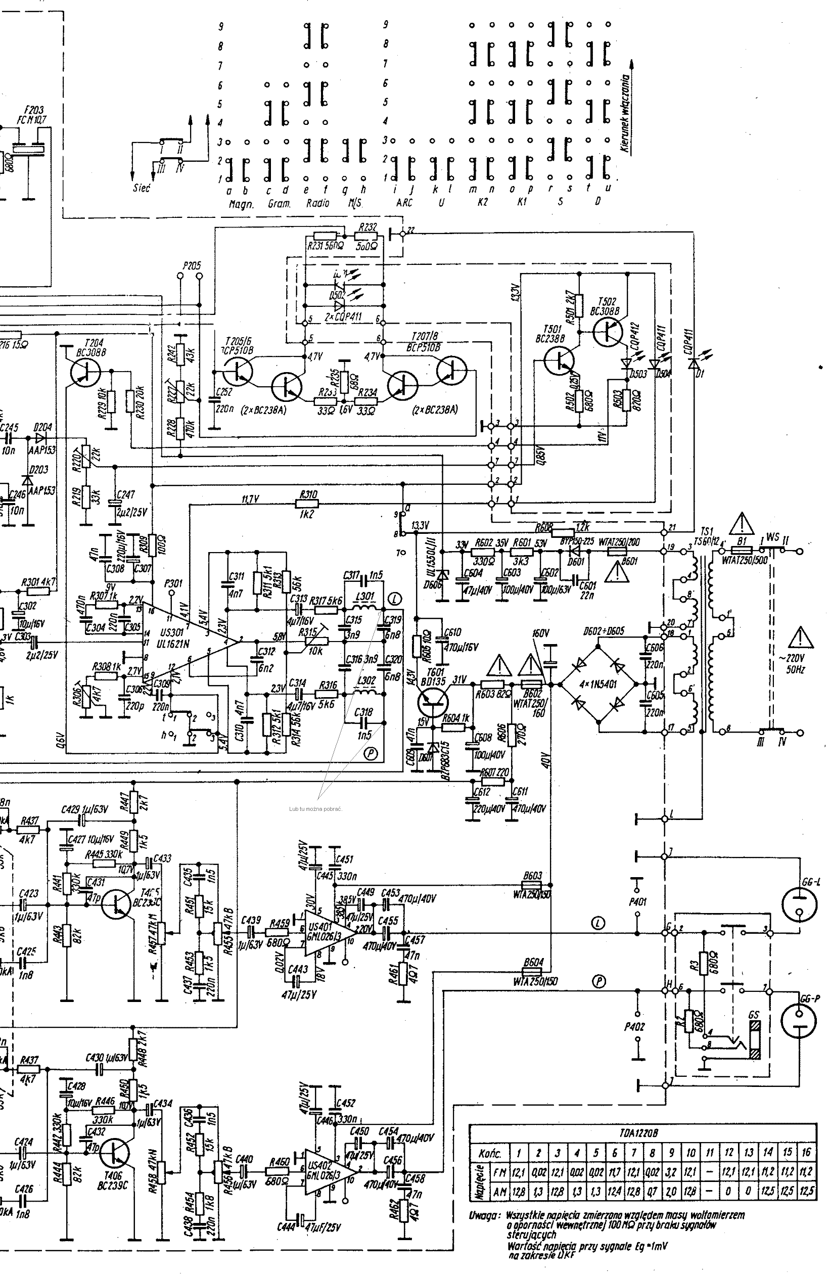

    Mam pytanko chciałbym "pozbyć" się wkładki gramofonowej, aby mógł podpiąć pod pierwszy np. CD a pod drugi np. zewnętrzny tuner. Jak zmostkować wkładkę, abym miał 2 wejścia magnetofonowe?

    A analizowałeś już schemat ideowy?

    Schemat mam, ale nie wiem w jaki sposób odbywa się podwyższenie czułości napięcia wejściowego. Prawdopodbnie zrobione jest jakieś sprzężenie zwrotne... jak się mylę to mnie poprawcie. A ktoś wie może jak to ominąć??
  • #4 7595369
    goldi74
    Masz rację. Jest zrobione sprzężenie. I jemu trzeba się przyjrzeć dokładnie.
  • #5 7595525
    gpi_unit

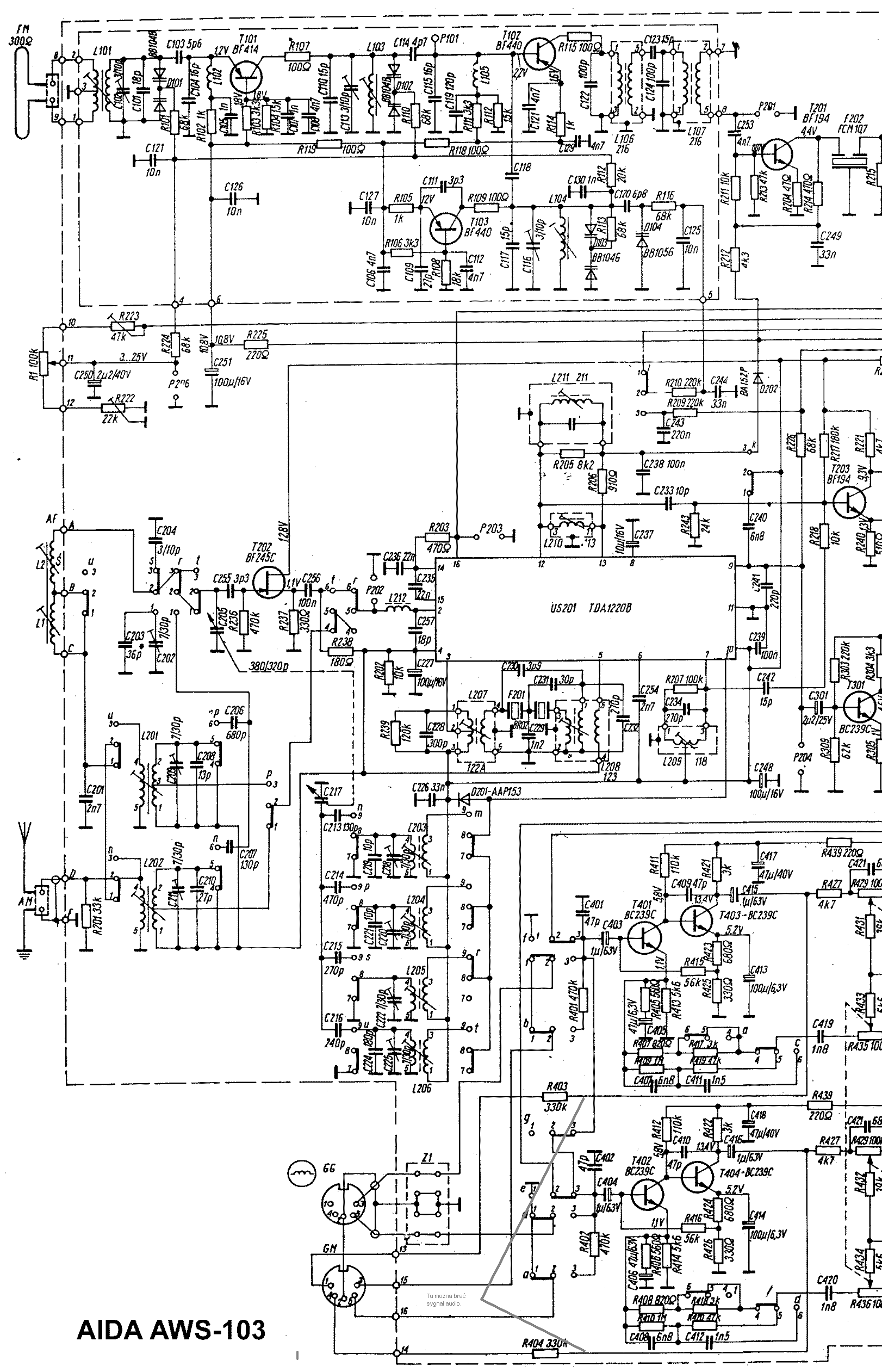

    Hmm, a dokładniej coś. Mogę schemat podesłać... Bo nie chce sobie amplitunera zepsuć moim kombinowaniem...
    Schemat 1
    Schemat 2

    Z przedżwienkiem możesz mieć problem aby go zlikwidować. A co do przeróbki gniazda to należy wylutować kondensatory C412 i C411 i zmostkować końcówki 4i5 na izostacie od przełącznika gramofonowego po obu stronach. Powinno działać.
