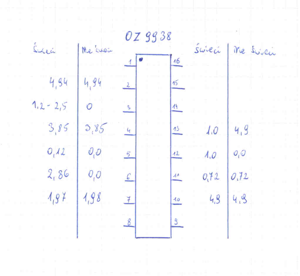

    Mam monitor LCD 17" Philipsa.
    Zasadniczo uszkodzenie znane. Pewnego razu włączamy monitor a on tylko przez chwilę świeci a potem gaśnie. Wniosek - inwerter wyłącza się twierdząc, że jedna ze świetlówek pobiera za dużo prądu. Wszystkim steruje oczywiście OZ9938.
    Można by wymienić świetlówki ale skąd je wziąć i czy to aby na pewno one ?!
    Ja się uparłem żeby zmusić układ do pracy pomimo jego własnych przemyśleń.
    Wstępnie odciąłem pomiar prądu świetlówek czyli ISEN co spowodowało, ze świetlówki świecą o połowę krócej czasu niż normalnie kiedy świecą trochę dłużej, wnioskuję że układ szuka przepływu prądu aby stwierdzić czy po podaniu napięcia faktycznie świecą.
    Zrobiłem więc pomiary które załączam. Proszę o poradę czy da się ten układ zablokować całkowicie aby generował dla driverów sygnał bez względu na stan świetlówek.

  • #7 7602802
    jjjonasz
    W pdf układu OZ9938 jest bardzo szczegółowo wyjaśnione jego działanie. W dowolnym tłumaczeniu są dwa obwody zabezpieczające przed niewłaściwą pracą inwertera.
    Pierwszy z sensorem na PINie 6 VSEN, w tabelce podany przedział właściwych napięć 2,78V-:-3,06V i w tym przypadku zmierzone napięcie 2,86V jest O.K.
    Drugi to obwód mierzący prąd świetlówek z czujnikiem na PINie 5 ISEN, gdzie napięcie powinno wynosić od 1,12V do 1,23V, natomiast zmierzone jest 0,12V i to jest chyba przyczyna wyłączania pracy inwertera.
    Niewłaściwe napięcie może być skutkiem uszkodzenia lub nawet tylko większego zużycia jednej ze świetlówek lub uszkodzenia jakiegoś elementu z tego obwodu.
    W przypadku nierównego zużycia świetlówek jest możliwość "oszukania" układu - można zamiast odpowiedniego rezystora wstawić potencjometr i dobrać doświadczalnie jego odpowiednią wartość tak, aby uzyskać żądane napięcie na sensorze /naprawa prowizoryczna/.
  • #8 7604239
    Dariusz Goliński
    I właśnie nie za bardzo rozumiałem działania ISEN. Czy to faktycznie mierzy prąd czy wystarczy podać odpowiednie napięcie, tym bardziej, że układ jest dość dziwnie zrobiony ponieważ końcówka ta trafia na kolektor tranzystora smd a dopiero ten idzie w układ pomiaru prądu. Sprawdzę i dam znać.
  • #9 7613802
    jjjonasz
    Idea działania ISEN .
    Prąd płynący przez świetlówki poprzez diody przepływa przez precyzyjny opornik pomiarowy o niewielkiej oporności do masy. Spadek napiecia na tym oporniku jest proporcjonalny do tego przepływającego prądu. Układ scalony mierzy te napięcie na pinie ISEN, i w ten sposób pośrednio prąd świetlówek.
  • #10 7939321
    Dariusz Goliński
    No i panowie problem rozwiązany.
    Oczywiście że to były świetlówki, widać muszę się jeszcze wiele nauczyć.
    Ponoć całe życie człowiek się uczy.
    Kupiłem monitor podobny wiecie gdzie za 40 zł z uszkodzoną elektroniką i przełożyłem lamby trochę kombinując bo lekko nie pasowały. Teraz monitorek śmiga.
    Dziękuję wszystkim za pomoc i pozdrawiam.
