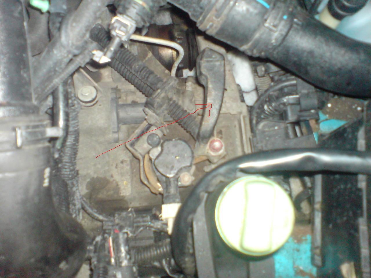

    ale gdzie jest ten niebieski kapturek w którym miejscu?bo jeśli chodzi o podgrzewanie to konrolka się pali jakieś 10 sekund to chyba podgrzewa...a i jeszcze nurtuje mnie jedno pytanie co to jest za wajcha na zdjęciu są 3 pozycje jej przesunięcia i dodam że podczas gdy silni9k chodzi nieda się jej przełączyć... https://obrazki.elektroda.pl/89_1264695146.jpg

    Kolego paweł jak będziesz grzebał przy skrzyni w czasie pracy silnika to będziesz chodził piechotą i nie będziesz już miał problemów z zapalaniem

    Zostaw tę wajchę w spokoju bo cię rozjedzie własny samochód.
    Widząc twoją wiedzę na temat tego auta, zaprowadż to do mechanika.

    poprostu przyciągneło to moją uwage bo w poprzednich samochodach tego niewidziałem ale pozostawić ją w obojętnie której pozycji a i jeszcze jedno powie mi ktoś wreszcie gdzie jest ta wtyczka temp. co mam ją zdjąć?
