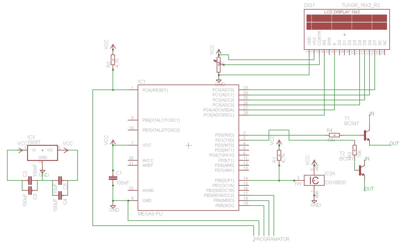

    Zakupiłem LCD u Lispola, ale niestety jest chyba z nim coś nie tak. No ale od poczatku...
    Złożyłem układ na płytce uniwersalnej ze schematu, który sobie narysowałem, wygląda on tak:
    [ATMEGA8][BASCOM] Problem z LCD 2x16
    Płytkę zlutowałem z tego schematu i do tego na AGND dałem masę a na AVCC dałem napięcie, bo wyczytałem później w internecie, że tak trzeba.
    Zrobiłem sobie najprostszy programator LPT - parę rezystorów i kondensator.
    Programuje się dobrze, ale nic nie wyświetla na wyświelaczu.

    #2 7595290
    landy13
    Na schemacie masz nie podłączony R/W. Dla zapisu powinien być do masy.
  • #3 7595298
    marek19951
    Zapomniałem tego dopisać, a na schemacie nie jest to narysowane. R/W jest podłączony do masy, nie wisi w powietrzu.

    #12 7600959
    marco47
    Poziom 41  
    Masz możliwość sprawdzenia na innym wyświetlaczu LCD ?
    Bo wpisując program z Twojego pierwszego postu do układu testowego , na LCD pokazuje się napis TEST PROGRAMU. Czyli wynika że kod masz dobry .
    W takim razie musisz sprawdzić czy na pewno masz dobre połączenia z LCD.
  • #13 7600978
    marek19951
    Połączenie teraz zrobiłem od nowa innymi kablami i z innych portów. LCD innego niestety nie posiadam...

    Pokaż schemat według którego podłączyłeś LCD , zaznaczam schemat ma być dobrze narysowany bo ten który pokazałeś na początku jest zły .

    Dlaczego jest zły?
    Na początku był podłączony tak jak na 1-wszym schemacie.
    Teraz dla sprawdzenia podpiąłem go w ten sposób:
