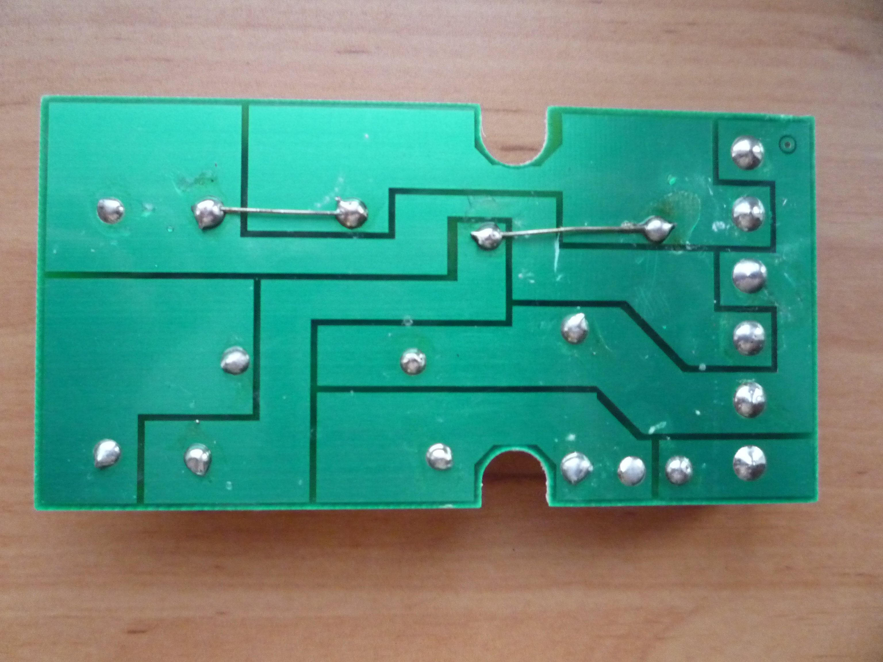

    Witam,jestem posiadaczem tego zestawu i chciałem sie podzielić informacją dotyczacą poprawy brzmienia.
    Po zamontowaniu byłem naprawde pozytywnie zaskoczony,jednak stopniowo jak głosniki się wygrzewały zauwazyłem ze brzmienie jest mało naturalne jakby nienaturalnie podbite,sprawdzałem kable sygnałowe,szukałem przyczyny w radiu,sprawdziłem podłaczenia,ustawienia wzmacniacza i nic.Zainteresował mnie jeden informacja z Elektrody ze cos jest namieszane w zwrotnicy,po rozebraniu okazało sie ze są dolutowane jakies zworki i obcięta jest nózka kondensatora sekcji niskotonowej,wynikało ze zworki maja spowodować podgłosnienie wysokich i srednich tonów :D.
    Zworki zostały wyciete a nózka kondensatora przylutowana,po tym zabiegu brzmienie zestawu zmienia sie diametralnie na PLUS.Z ciekawosci ogladałem taki drugi zestaw w sklepie i zajrzałem do zwrotki,sytuacja dokładnie taka sama :?:Zdjęcia pokazuja zworki do wycięcia i odciętą nózke kondensatora.

    Witam! Ja również kupiłem ten zestaw i moje zwrotnice też posiadaja ww zworki oraz odłączoną nóżke kondensatora ;/ Niestety nie słuchałem jeszcze tych głośników ale już jestem troche 'zniesmaczony' tą wpadką ze zwrotnicami... Kolego Far77 mógłbyś dokładnie napisać co zmieniło sie w brzmieniu tygo zestawu po przeróbkach??? z góry dzięki za info ;)

    Zestaw po tych zabiegach bedzie grał naturalnie,wiarygodnie,poprostu fabrycznie wykorzystujesz tylko częsć zwrotnicy a dodatkowo dzieki zworkom mocno podbarwione sa tony średnie i wysokie.

    Dzięki za info ;) W takim razie spróbuje pobawić się z moimi zwrotkami żeby wszystko bylo już na 'tip top' przy montarzu głośników. I już naprawdę ostatnia prośba: far77 jeżeli posiadasz jakaś fotke tych zwrotnic po poprawkach to byłbym wdzięczny gdybyś ją wrzucił na forum (wiem, że cała operacja poprawy tych zwrotek wydaje się prozaiczna ale jestem laikiem w tej dziedzinie i nie chciałbym czegoś zepsuć...
  • #5 7606889
    far77
    Masz fotki w pierwszym poscie,poprostu wycinasz te zworki z drucików i lutujesz ta nóżke pokazana srubokrętem do miejsca w którym była obcięta,bedziesz widział na płytce.

    Faktem jest że zwrotnica nie jest wyliczona dla 4 ohm , przypadkowo obliczając dla tego zestawu zwrotke , okazało się że wszystko jest ok ale wartości cewki i kondensów są wyliczone dla 8 ohm ...a to podobno z tego powodu, że ten zetaw montowany jest w jednym z fabrycznych wyposażeń audio i pracuje szeregowo z dwoma wooferami ,4 + 4 ohm , bardzo łatwo to obliczyć .

    Dokładnie potwierdzam ze zwrotka jest pod głośniki 8 Omowe,dodatkowo z pomiarów wynika ze ciecie zwrotki jest jak pod kolumny domowe dlatego zestaw gra słabo,po zmianie na pierwsza lepszą zwrotke car audio 4 omową znaczna poprawa brzmienia.
