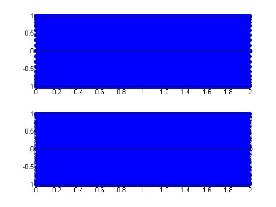

    Głupia sprawa, ale nie wiem jak to zrobić, czy ktoś mógłby mi pomóc wygenerować sygnał sinusoidalny o fazie poczatkowej pi/8, 5 okresów, 32 próbki na okres? Z góry dzięki

    sin(linspace(pi/8,(5*2*pi)+(pi/8),32*5))

    Dzięki! Mam jeszcze problem z czymś takim: Wygeneruj sygnał sinusoidalny o następujących parametrach czestotliwosc próbkowania fs=8000 Hz, faza poczatkowa 0, czas trwania 2 s, czestotliwosc
    sygnału f=200 Hz, amplituda równa 1.
    Kombinowałem w ten sposób:
    t=0:1/8000:2;
    x1=sin(2*pi*t*200);
    ale chyba nie tak...

    A dlaczego twierdzisz, że jest coś nie tak?

    bo stem(t,x1); rysuje mi dziwny wykres

    Co to znaczy dziwny. Opisz dokładnie problem bo zaraz wpadnie moderator i posprząta :-)

    t=0:1/8000:2;
    x1=sin(2*pi*t*200);
    x2=sin(2*pi*t*1100);
    subplot(2,1,1);
    stem(t,x1);
    subplot(2,1,2);
    stem(t,x2);

    No to sobie powiększ wycinek (u góry okna masz ikonę lupki). To oczywiste, że na tak małym oknie wszystko się zlewa.
