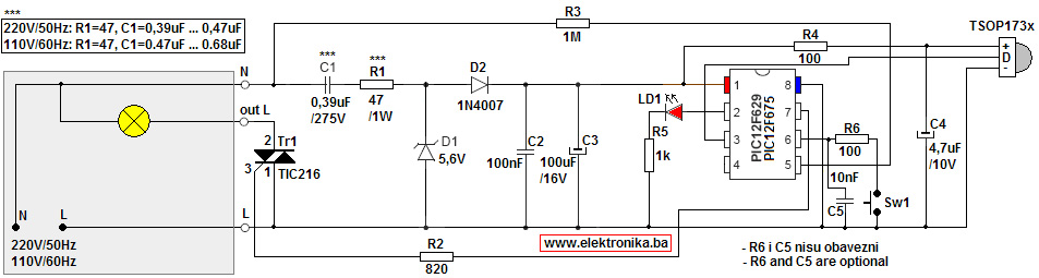

Witam, ostatnio wpadł mi w ręce taki schemat
i chciałbym zaadaptować go na ATMegę8. Sądzę, że nie będzie wiekszych problemów, pytanie natomiast o rezystor R3. Czy jest to rodzaj detektora 0 i jak sądzicie, czy da się na podstawie tego sygnału dobrze ustawić poziom jasności??
W jaki sposób napisać program w Bascomie?? pozdrawiam
