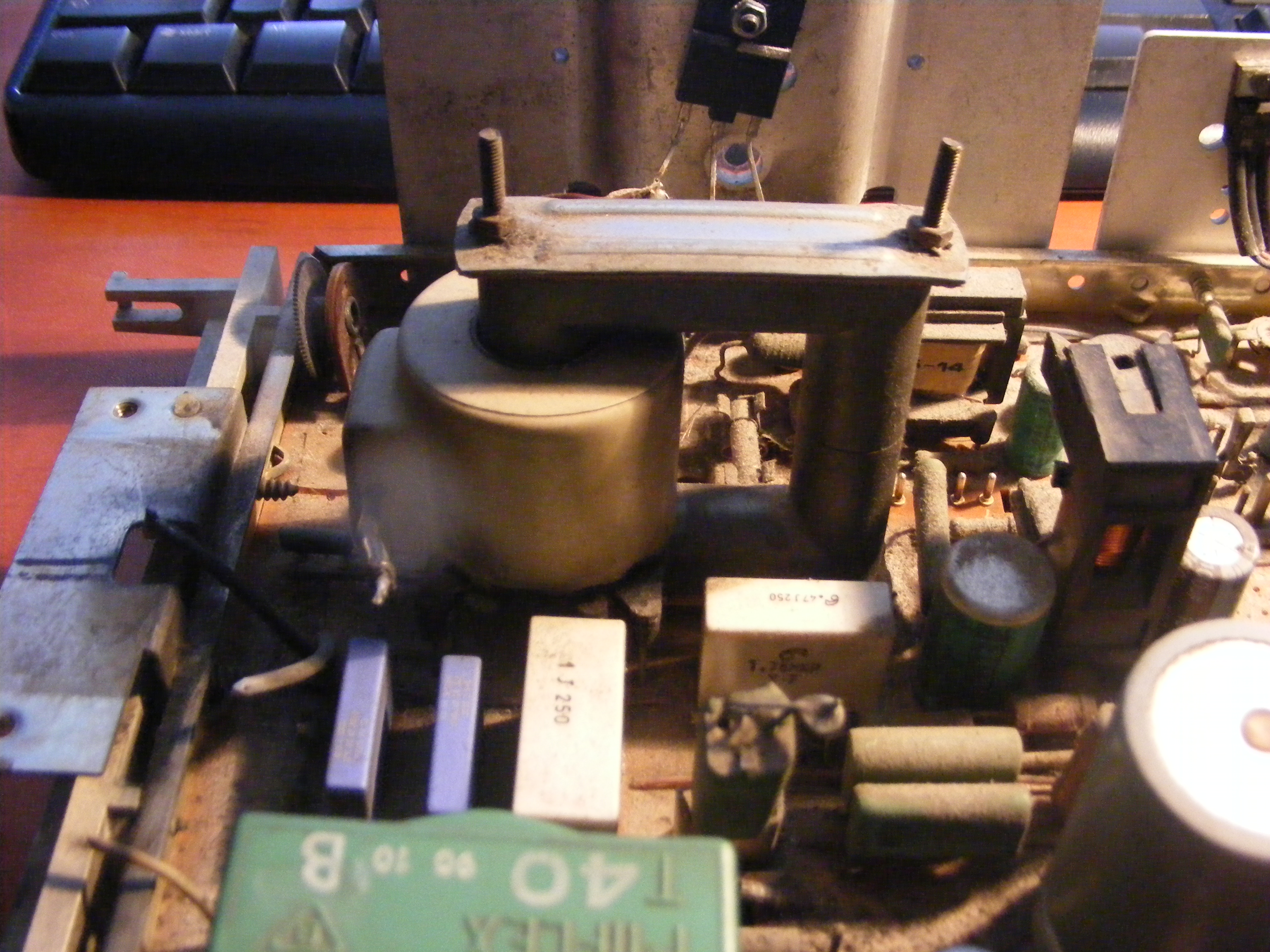

Co to za część? Ze starego telewizora
krzyh93 27 Sty 2010 14:09 2483 5
  • #2 7600117
    gonzalo
    1. Transformator . (możesz go wykorzystać do generowania wysokiego napięcia)
    2. Trafopowielacz

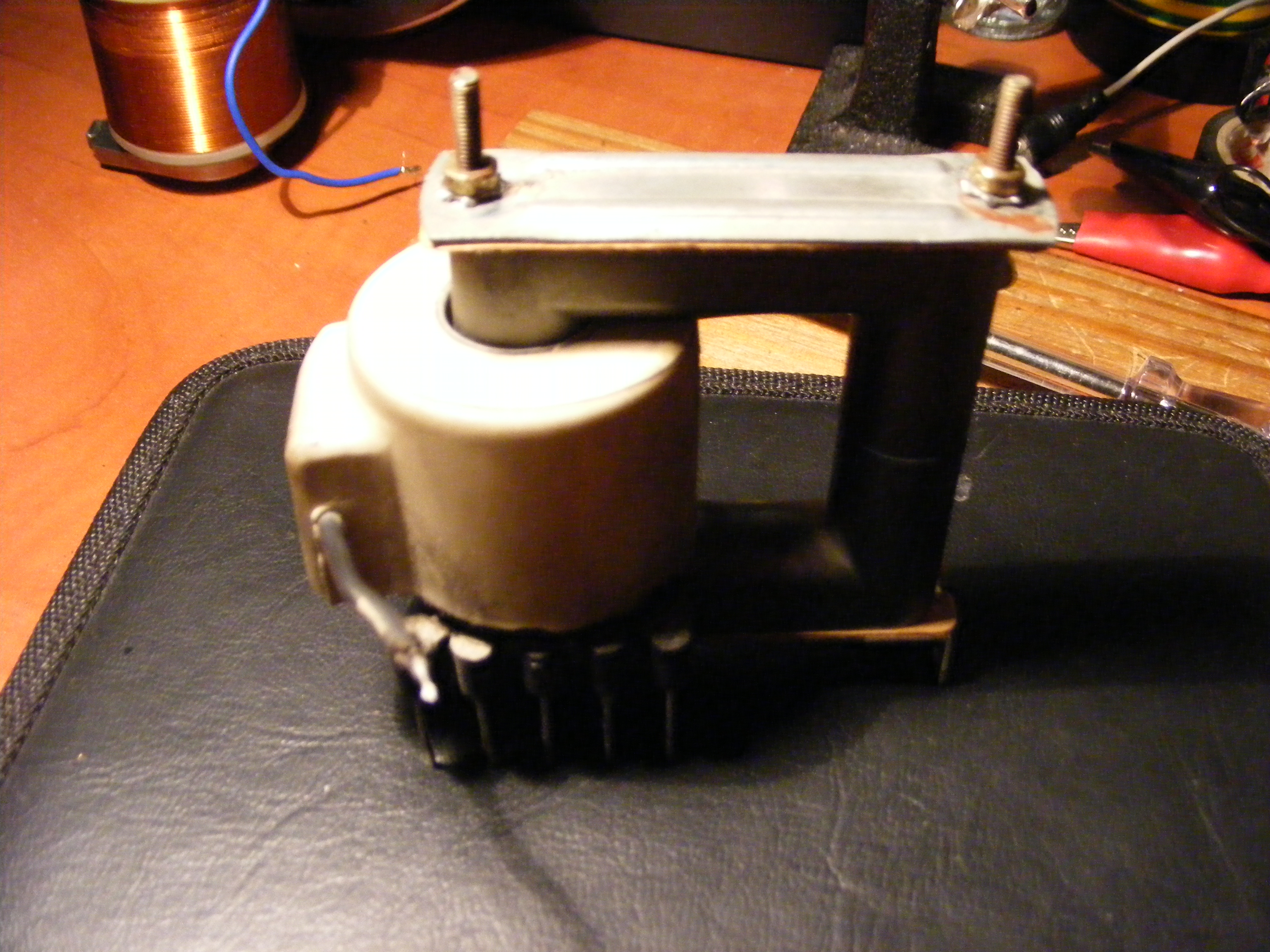

  • #3 7600218
    krzyh93
    Gdzie tam trzeba podłączyć zasilanie w tym transformatorze?
    Jest tam dużo wyprowadzeń.
  • #5 7600226
    gonzalo
    niutat napisał:
    To na drugiej fotce to sam powielacz napięcia bez trafo.
    Mój błąd.
    Spójrz. Tu masz schemat wykorzystania takiego transformatora.
    http://www.mylab.pwii.pl/?s=budowa
  • #6 7600639
    krzyh93
    Bo na tym moim trafie niema tego drugiego uzwojenia, to bym musiał sam je nawinąć czy jak?
    Ja chciałbym podłączyć do tego transformatora: https://obrazki.elektroda.pl/56_1264611076.jpg
    akumulator [1.2Ah 12V] i po wciśnięciu guzika on wydawał by iskrę.
    to moje pytanie- czy jest możliwość zbudowania takiego czegoś?
