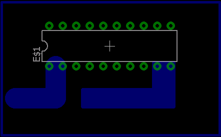

    Gdy rysuje sciezki w eaglu, mam zaokraglone zakonczenia. Jak zrobic, zeby byly prostokatne?? Wydaje mi sie, ze powinno to byc mozliwe, ale na prawde nie moge tego znalexc.
    Z gory dziekuje za porade.

    Przecież każdą ścieżkę kończysz na padzie lub na pinie jakiegoś elementu, więc po co Ci kwadratowe zakończenia?. O ile chcesz koniecznie mieć wiszącą ścieżkę kwadratową,To wstaw pada zrób z niego kwadrat (rectangl) o wymiarach ścieżki.

    Zależy od szerokości ścieżki . Jeżeli tak bardzo Ci zależy na prostokątnym zakończeniu linii ,to końcówkę poprowadź cienką linią tak jak byś malował kwadrat .

    Przyklad: chce doprowadzic szeeeeroka mase do dwoch nozek ukladu na raz (np. takich, ktore znajduja sie w "rogu" scalaka), a przez to, ze sciezka konczy sie na okraglo, wchodzi mi to na inne rzeczy.
    Ok, nawet mnie to pocieszylo, ze nie ma kwadratowych zakonczen sciezek, bo juz myslalem, ze nie potrafie tego znalexc...

    Coś takiego jak opisywałem wcześniej
