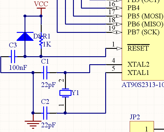

    Problem z resetowaniem się układu i "krzakami" na LCD leży po stronie płytki. Całość na razie złożona jest na płytce uniwersalnej gdzie był taki układ resetu:
    Attiny2313 problem z obrotomierzem [Bascom]
    Po usunięciu diody jest dużo lepiej (czasami tylko zdarzy się nie wyświetlić nic), ale myślę, że jak już zaprojektuję płytkę i polutuje wszystko to będzie ok.

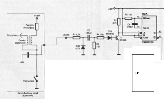

    Teraz czas na układ wejściowy. Chcę posłużyć się tym
    Jako źródła sygnału użyję transformatora z mostkiem Graetz'a (bez kondensatora wygładzającego) i zobaczę co z tego wyjdzie.

    marco47
    Poziom 41  
    To się bardzo mylisz myśląc że jak zaprojektujesz płytkę docelową to problemy same znikną . Po to testuje się układy na płytach testowych aby na tym etapie wyeliminować wszelkie niedociągnięcia .

    Po małej modyfikacji układu wejściowego pierwsze próby w samochodzie wypadły pomyślnie. Dziękuję wszystkim za zainteresowanie.
