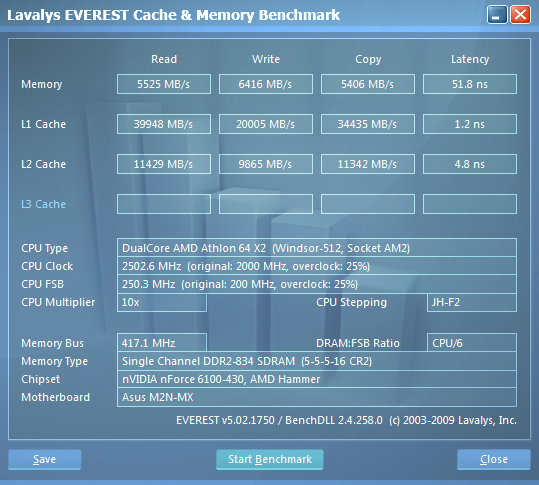

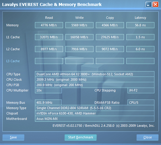

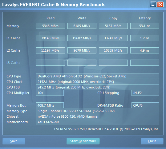

    Natknąłem się na taką rzecz i nie bardzo wiem gdzie leży błąd, w programie testującym czy ustawieniach, sprzęcie.
    W komputerze jest 3x DDR2-800MHz CL5, Athlon x2 3800+ podkręcany na stałych ustawieniach HT-800MHz i taktowaniu pamięci zmniejszonym na 667MHz, zmienia się tylko FSB.
    Odczyty z pamięci wyglądają tak:
    Ustawienia fabryczne:
    Różnice w szybkości odczytu z pamięci, błąd programu?
    Podkręcamy, FSB-240MHz
    Następny krok, FSB-245MHz
    ... i dalej FSB-250MHz
    Na koniec wracamy do FSB-240MHz
    Jak widać przy pierwszym ustawieniu FSB na 240MHz odczyt i zapis z pamięci jest prawie równy, na pozostałych łącznie z powrotem do 240MHz szybkość odczytu jest mniejsza.
    Pytanie, skąd się nagle bierze ta różnica dla 240MHz?
    Dodam jeszcze ze podobna sytuacja (równy odczyt i zapis) jest gdy pierwszym ustawieniem FSB bedzie np 210 czy 220MHz

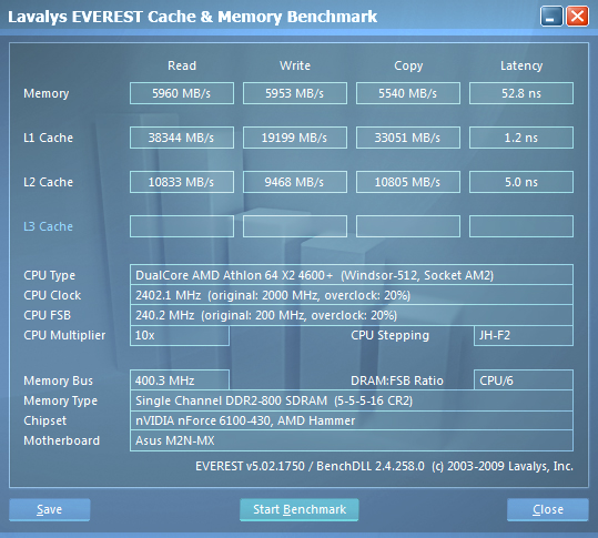

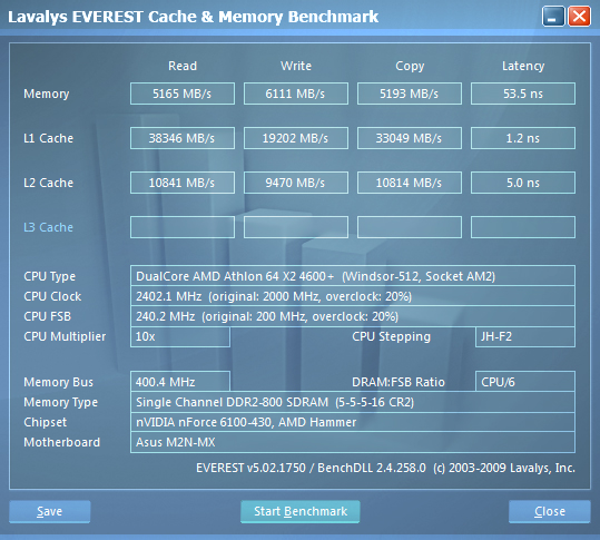

    Everest Home Edition nie rozpoznaje płyty i procesora
    W testach pamięci pokazuje coś takiego:
    Ust. fabryczne
    Odczyt - 4150MB/s
    Zapis - 2060MB/s
    FSB-240
    Odczyt - 4200MB/s
    Zapis - 1580MB/s
