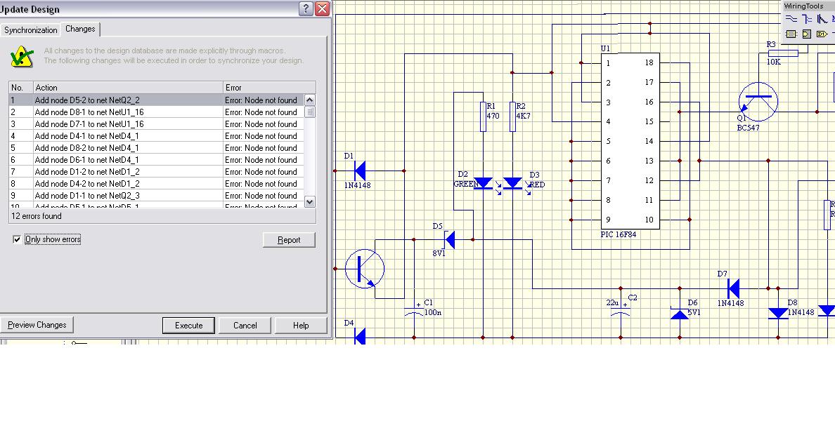

#1 7604219 28 Sty 2010 08:33 bruus bruus Poziom 13 #1 7604219 28 Sty 2010 08:33 witam, Może ktoś mnie oświeci o co chodzi z tymi błędami ? Nie mam pojęcia o co chodzi, oczywiście wszystkie połączenia są PlaceWire (jak by ktoś pytał) Pozdrawiam, Bruus
#2 7606226 28 Sty 2010 17:06 Konto nie istnieje Konto nie istnieje Konto nie istnieje #2 7606226 28 Sty 2010 17:06 Widać że problem dotyczy diod. Prawdopodobnie masz źle przypisane nazwy wyprowadzeń (designator ) w sch i pcb ( nie nazwa pinu). Np w sch masz des. nazwane A,K a w PCB masz 1,2 . I tu program nie może sobie poradzić.
#3 7606481 28 Sty 2010 17:50 bruus bruus Poziom 13 Autor tematu Pomocny post? (0) #3 7606481 28 Sty 2010 17:50 Masz całkowitą rację Dzięki i pozdrawiam.
