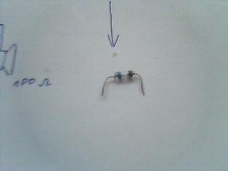

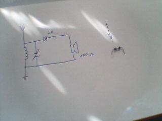

    Witam schemat jest bardzo prosty diode znajdziesz w starych układach jedyny mały problem to antena musi być długa 20 -30 m i musisz uziemić ,słuchawka będzie dobra ze starego telefonu ,możesz również spróbować przetwornika piezoelektrycznego ,co do cewki to dojdziesz metodom prób i błędów o ile pamiętam nawijałem uzwojenie na wiertle 10 mm 60 zwojów
    https://obrazki.elektroda.pl/29_1264680174.jpg
    https://obrazki.elektroda.pl/75_1264680174.jpg
    schemat i zdięcie diody getmanowej

    PEWNIE JEST TAM DIODA W STARYCH UKŁADACH CZĘSTO WCISKANO DIODY GERMANOWE UWAŻAJ PRZY WYLUTOWYWANIU LUBIĄ PĘKAĆ ZE WZGLĘDU, ŻE SĄ ZE SZKŁA A RÓWNOLEGLE DO CEWKI PODŁĄCZ JAKIS MAŁY TRYMER NAPEWNO W TYM RADYJKU Śnieżnik R504 BĘDZIE.

    Ze schematu wynika że jest tam kondensator o pojemności 380pF oraz 320pF, gdybyś potrzebował większą pojemność możesz je połączyć równolegle. Jest tam na płytce dioda D5, jest to dioda germanowa AAP 153 możesz ją zastosować.
  • #8 7609649
    rochu84
    Ta diudka nadaje siE na takich diodach budowałem pierwsze detektory
