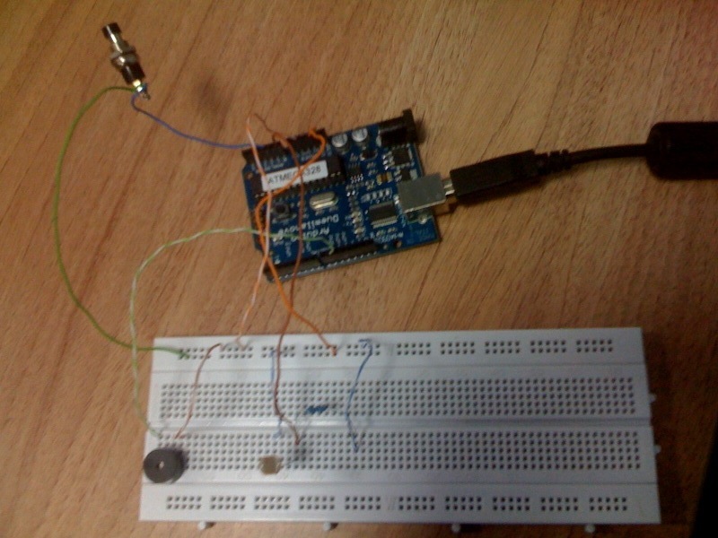

    jestem szczęśliwym posiadaczem Arduino, postanowiłem więc zrobić prosty czujnik ekspozycji. Użyłem w nim:
    - Arduino,
    - buzer na 5V,
    - opornik 1K,
    - przycisk zwarciowy
    oraz fotorezystor.
    Działa super, opierając się na kodzie, który został wpisany w Arduino.
    Po uruchomieniu i wciśnięciu przycisku, Arduino odczytuje wartość aktualną ekspozycji światła. Od tej chwili pamięta tą wartość i jeśli się ona zmieni w trakcie kolejnych odczytów, buzer się załącza.
    Moje pytanie: czy można to zrobić np. na ATMEGA8 lub pokrewnym?
    Jeśli tak - a pewnie się da - czy jest chętny do pomocy?

    Oto mój prototyp:
    Czujnik ekspozycji światła
    W kwestii programowania AVR jestem laikiem, kilka razy zaprogramowałem układy ATMEGA8 lub podobne, ale nie pisałem nigdy oprogramowania (posiadałem gotowe pliki hex).
    O co chodzi?
    Czujnik ekspozycji ma określoną czułość, którą definiujemy podczas programowania. Po włączeniu urządzenia (zasileniu), wciskamy przycisk, który informuje procesor, jakie jest aktualne natężenie światła (robi odczyt wartości fotorezystora). Następnie w zapętlonym procesie rozpoczyna pomiar. Jeśli jest on znacznie większy od wartości początkowej (nasza zadeklarowana tolerancja), to sygnalizuje buzerem poprzez podanie na niego napięcia.
    I to tak w skrócie.
    Będę wdzięczny za pomoc.

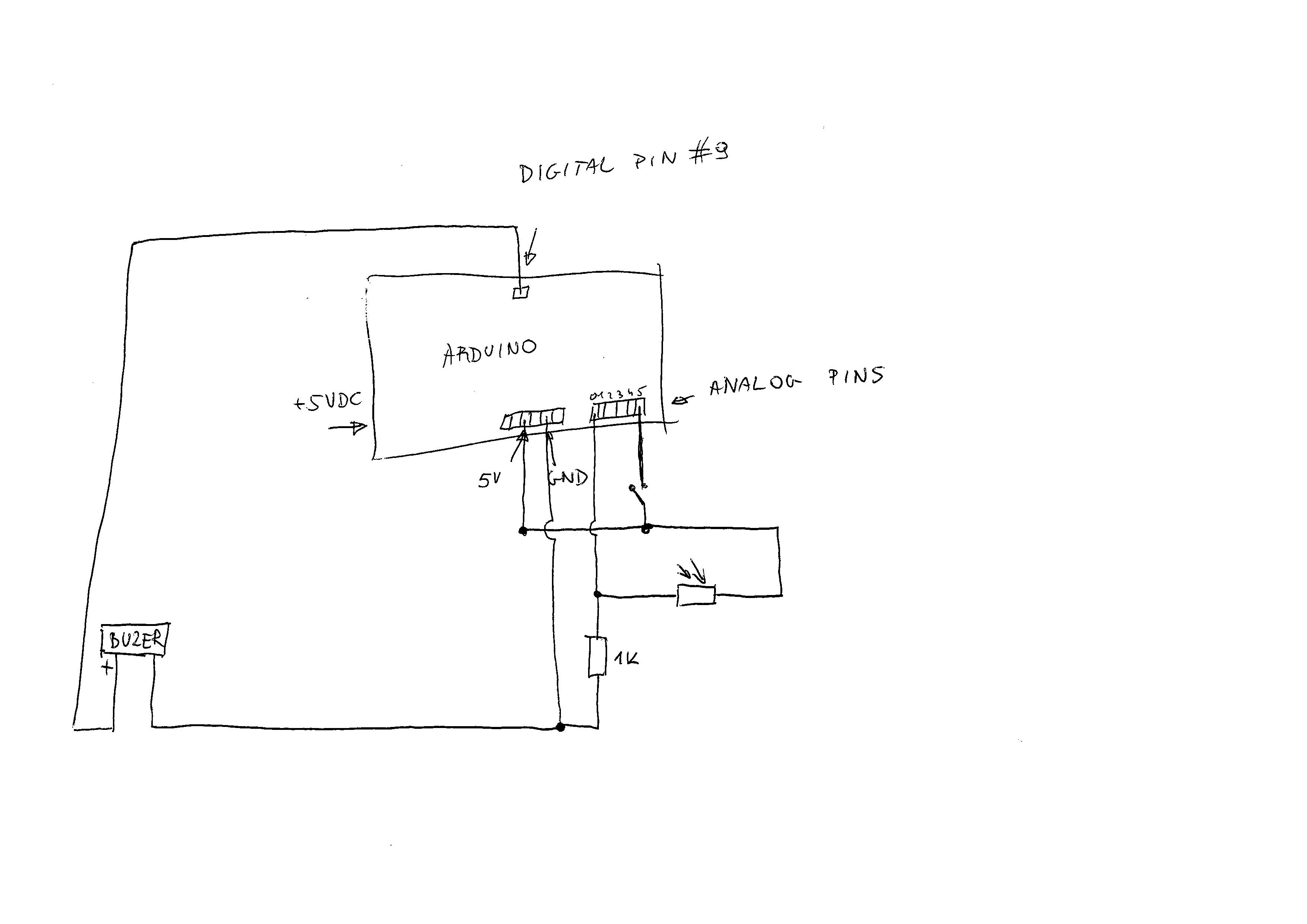

    Dzięki Panowie, zatem do dzieła.
    Poniżej schemat, który działa:
    a oto kod, którego użyłem:
    int photosensorPin = 0;
    int programator = 5;
    int piezoPin = 9;
    int val = 0;
    int val0 = 0;
    int zaprogramowane = 0;
    int temp = 0;
    void setup() {
      pinMode(piezoPin, OUTPUT);
      Serial.begin(9600); // sets the serial port to 9600
    void loop() {
        temp = analogRead(programator);
        if (temp >1000){
          val0 = analogRead(photosensorPin);
        val = analogRead(photosensorPin);
        if (val+4 < val0 || val-4 > val0)
          digitalWrite(piezoPin, HIGH);
        else
          digitalWrite(piezoPin, LOW);
    Potrzebowałbym schemat połączenia tych elementów wraz z mikroprocesorem, np. ATMEGA8. No i dodatkowo porady, jak go zaprogramować.
