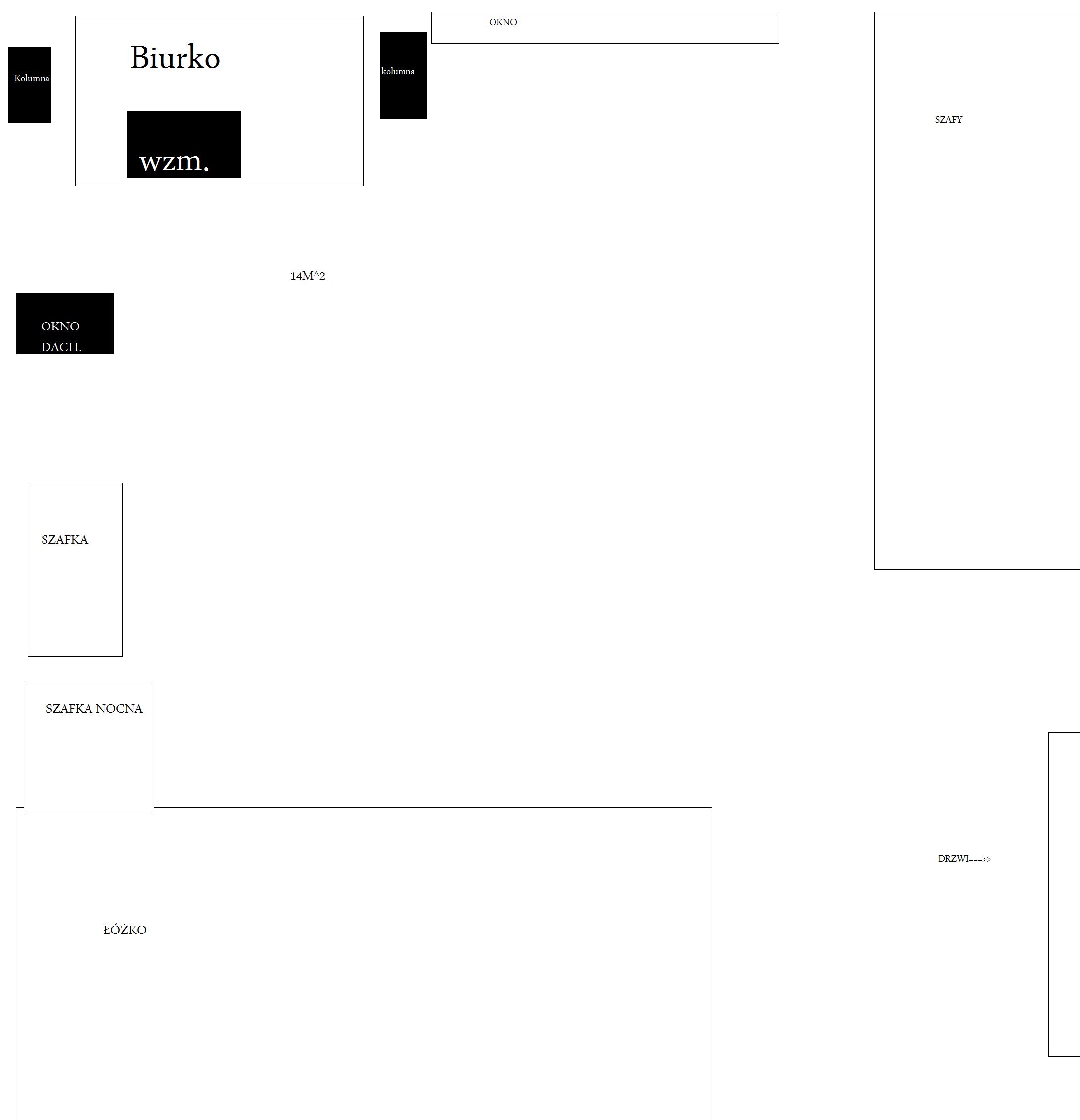

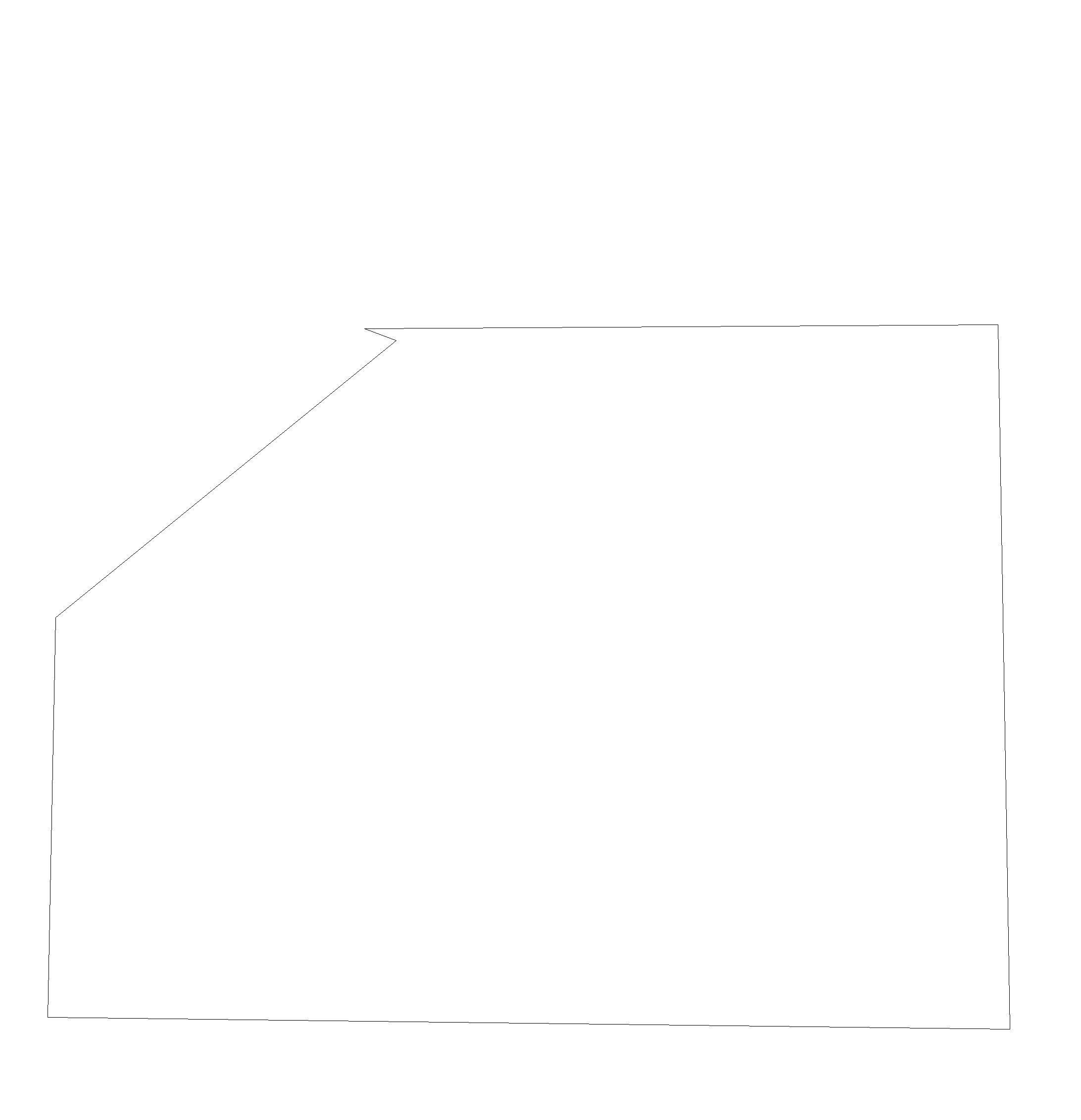

    Maciejcc
    Bardziej techno słucham :) pokój na 1 piętrze ok 14m^2 w domu jednorodzinnym. jest problem bo pokój nie jest kwadratem. rysunek to kształt pokojuPrzeróbka chińskich kolumn xDD Przeróbka chińskich kolumn xDD Chyba decyduje się na altony 80 :)
    AA i Kasy na ten cel to około 350 zł. Dopiero na wiosnę będę kupował, ponieważ aktualnie nie mam kasy ;P
    Edit: Hmm.. Dziś po eksperymencie z dołączeniem subwoofera od wieży panasonic 2.1 o mocy 160W subwoofer postanowiłem ożywić sub od zestawu do wzmacniacza. Parę pytań:
    1. Czy litraż do średniotonowców jest ważny?
    2. Jakie polecacie gwizdki 10cm oraz średniotonowce 17cm? Nie kupuje Altonów, ponieważ o wiele lepszy efekt jest w 2.1 czyli kolumienki i subwoofer do tego.

    W 14m2 Altusy 140. Po pierwsze kolumny nie nadają się do tego typu muzyki po drugie jaki jest sens pchania takich kolubryn do takiego pokoju. Radę kolegi uznam za szkodzącą.
    Nie można go wsadzać w byle jaką budę, ale też mnie trzeba tego obliczać jak w przypadku obudów BR. Dla przeciętnego GDMa daje się 3-5 L.
    Ten jest całkiem niezły, ale chyba nie ma 10 cm: http://www.nokaut.pl/oferta/gwizdek-fox-40-classic.html
    Kolega ma sprzęt pomiarowy i dostateczną wiedzę, by sobie samemu zaprojektować kolumny? Jeśli nie to może lepiej zapytać o komplet głośników, czyli gotowy zestaw do którego jest zaprojektowana zwrotnica.
    Jeśli chodzi o wierność przekazu muzycznego to zestawu 2.0 raczej nic nie pobije. Zwykle warto pieniądze przeznaczone na subwoofer dołożyć do budżetu przeznaczonego na kolumny i zrobić lepsze stereo. Chyba, że ktoś jest przyzwyczajone do pobijania basu względem reszty pasma, wtedy oczywiście lepszym rozwiązaniem będzie tańsze 2.0 i subwoofer.
