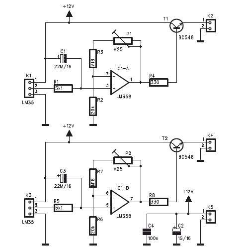

    Potrzebuję najprostszy układ żeby włączał wentylator PC 12V przy temperaturze np. 50°C. Jak to zrobić??

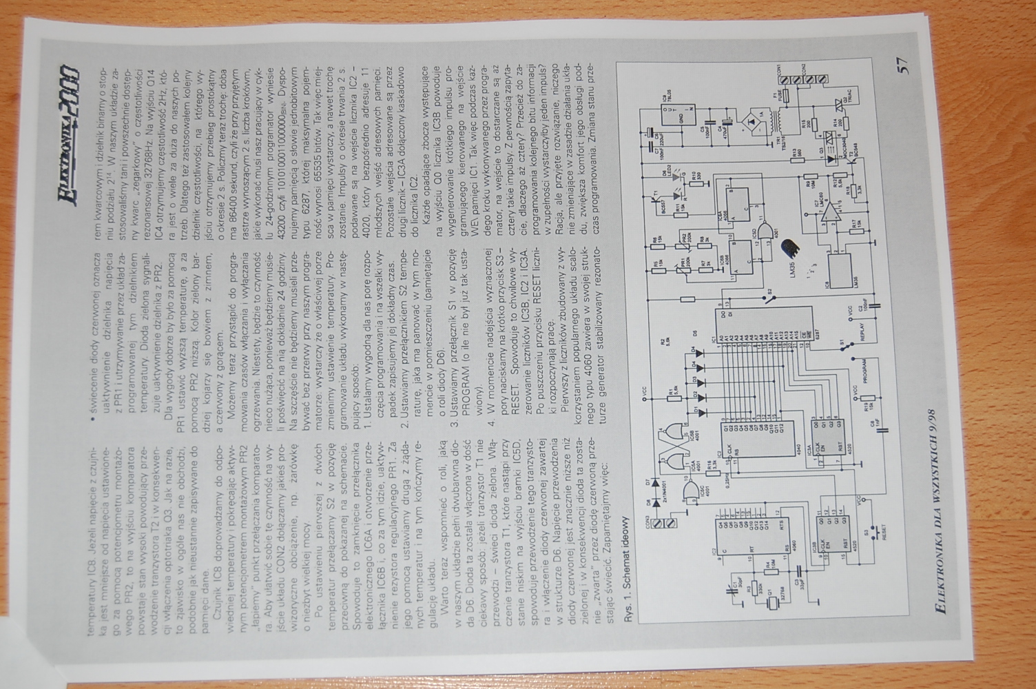

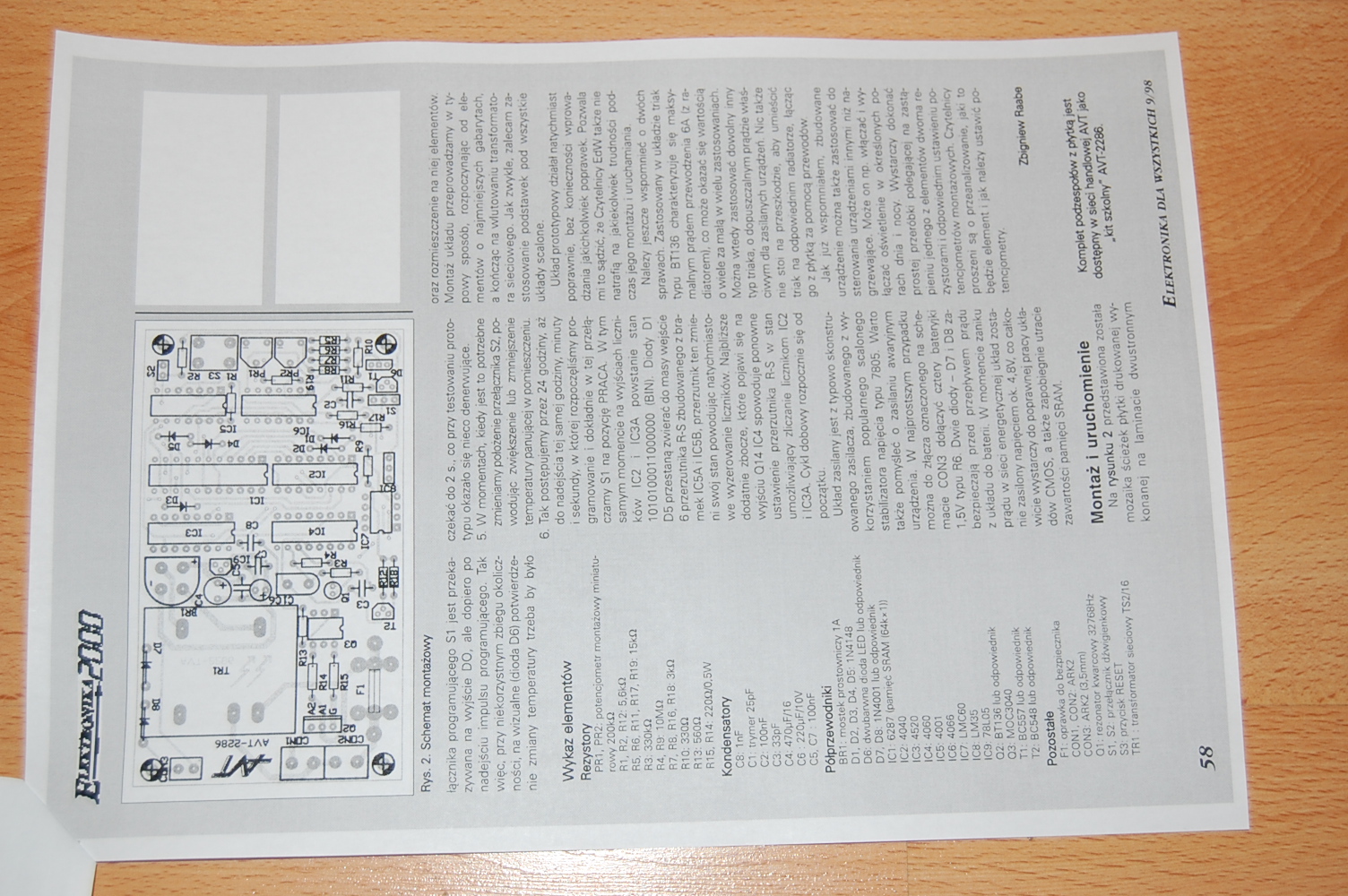

    Może to pomoże:
    Autmomatyczny włącznik wentylatora PC Autmomatyczny włącznik wentylatora PC Autmomatyczny włącznik wentylatora PC
    ----edit-------
    Jestem początkujący :)
    Tak mi się skojarzyło, więc podesłałem.

    Witam. Nie wiem czy to dobry pomysł zastosować układ który załączałby wentylator przy określonej temperaturze. Podejrzewam ze chcesz wyciszyć prace komputera, a w takim przypadku znacznie lepiej sprawdzają się regulatory obrotów. Takich tematów były dziesiątki : https://www.elektroda.pl/rtvforum/topic239174.html , zaś budowa "termostatu programowalnego" to przerost formy nad treścią. Najprostszy reg.obr. można zrobić w granicach 5zł .

    wolny LOPEZ
    Kolego Mario_plf układ fajny ale to jest jednak przerost formy nad treścią.
    Moze być że będzie ciągle chodził ale żeby przy niskiej temperaturze chodził jak naj wolniej. No nie kilka obrotów na minutę ale tak nie słyszalnie. Mam taki regulator na termistorze ale wentylator od początku szybko się kręci. Najbardziej nie lubię wentylatora zasilacza. Od samego startu zasówa na najwyższych obrotach tylko po co?? Mam starego kompa na którym oglądam filmy i słucham muzyki. Zasilacz po dupie nie dostaje więc po co ma się tak szybko kręcić??
    Ktoś mógłby podrzucić jakiś schemat regulatora na termistorze??

    Kolego musisz nauczyć się wykorzystywać opcje "szukaj" . Tu masz temat i kilka schematów regulatorów obrotów z wykorzystaniem termistora https://www.elektroda.pl/rtvforum/topic1005145.html , oraz bardzo dobry układ na czujniku temperatury lm35.Do K2 i K4 podłączamy wentylatory, do K1, K3 podłączamy czujniki LM35, K5 to zasilanie.
    C1, C3 = 22uF/16V
    C2 - 1uF/16V
