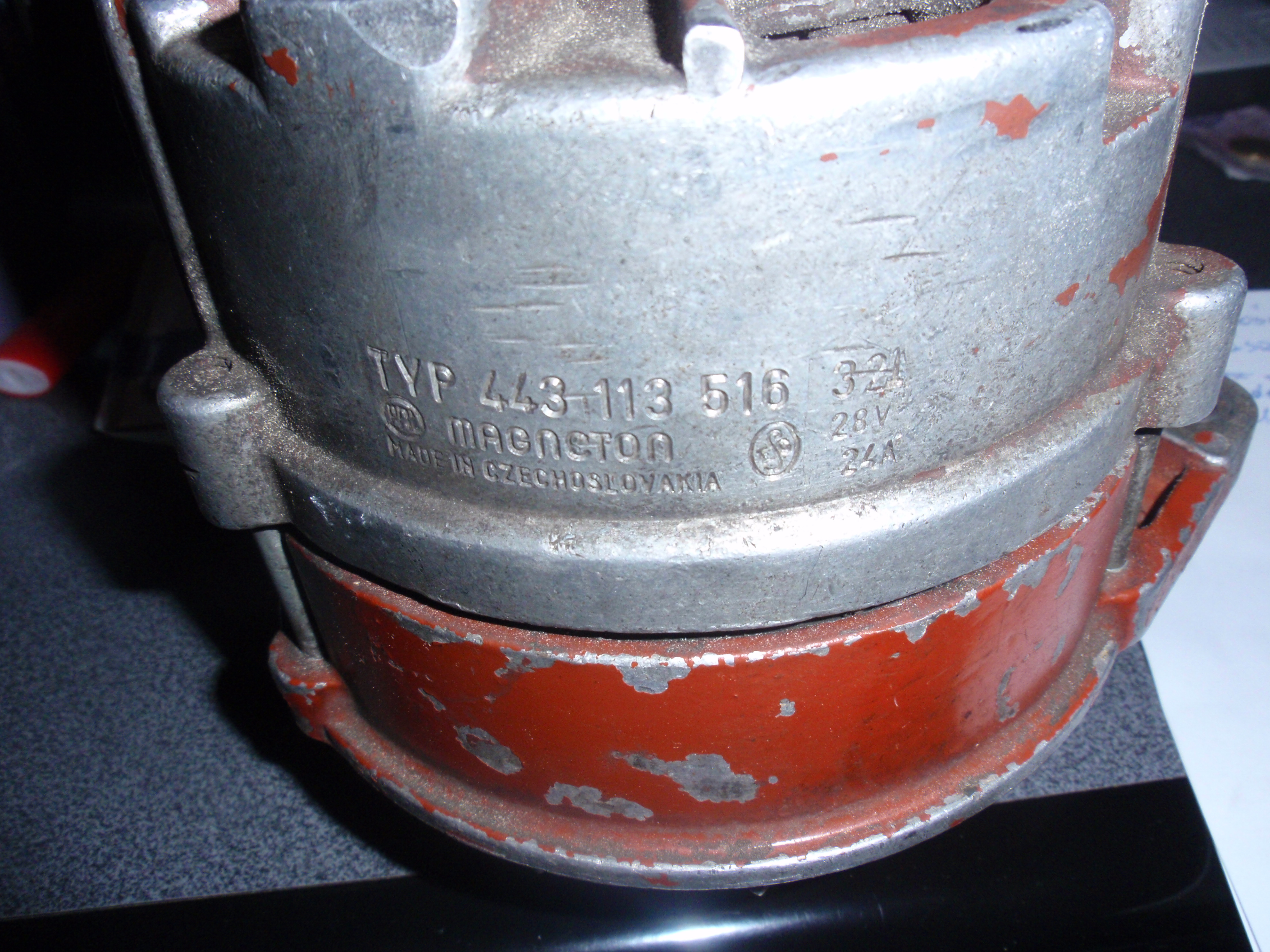

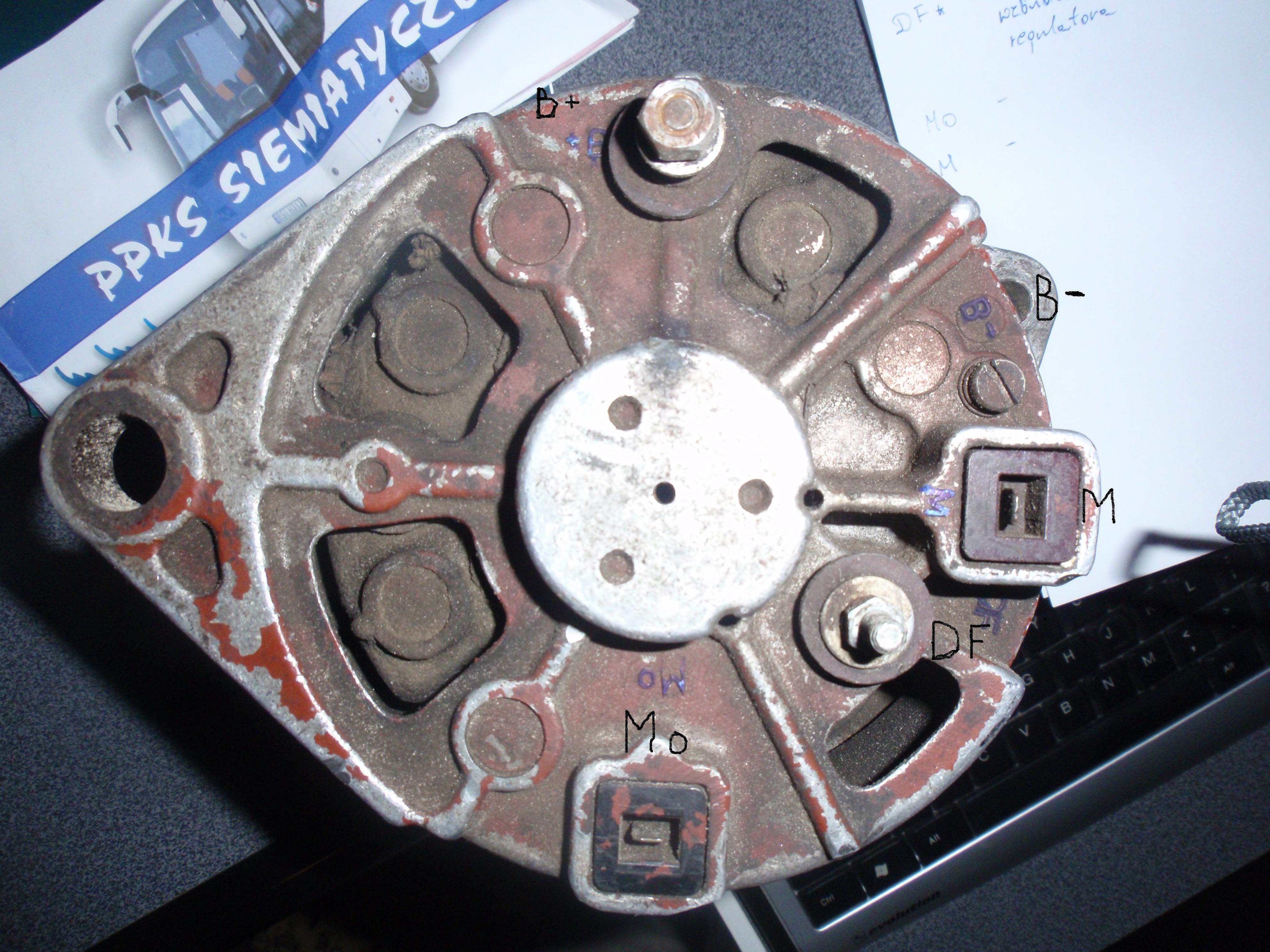

    Jak pdłączyć alternator do instalacji 24v. Oznaczenia przewodów to B+, B-, DF+, Mo, M Czy da sie to zrobić bez regulatora napięcia. Jesli jest potrzebny to jak to zrobić?
    alternator magneton 28v 24a jak podłączyć. alternator magneton 28v 24a jak podłączyć.
    poprzednie jest niewyrażne

    Z tego co widzę to bez regulatora napięcia będzie pracował.
    Najważniejsze zaciski do podłączenia :
    B+ - WYJŚCIE PRĄDOWE (do plusa akumulatora)
    B- - MASA ,,-"
    Reszty nie musimy łączyć
    DF - To wzbudzenie
    M, Mo - wyjścia do kontrolki, obrotomierza
