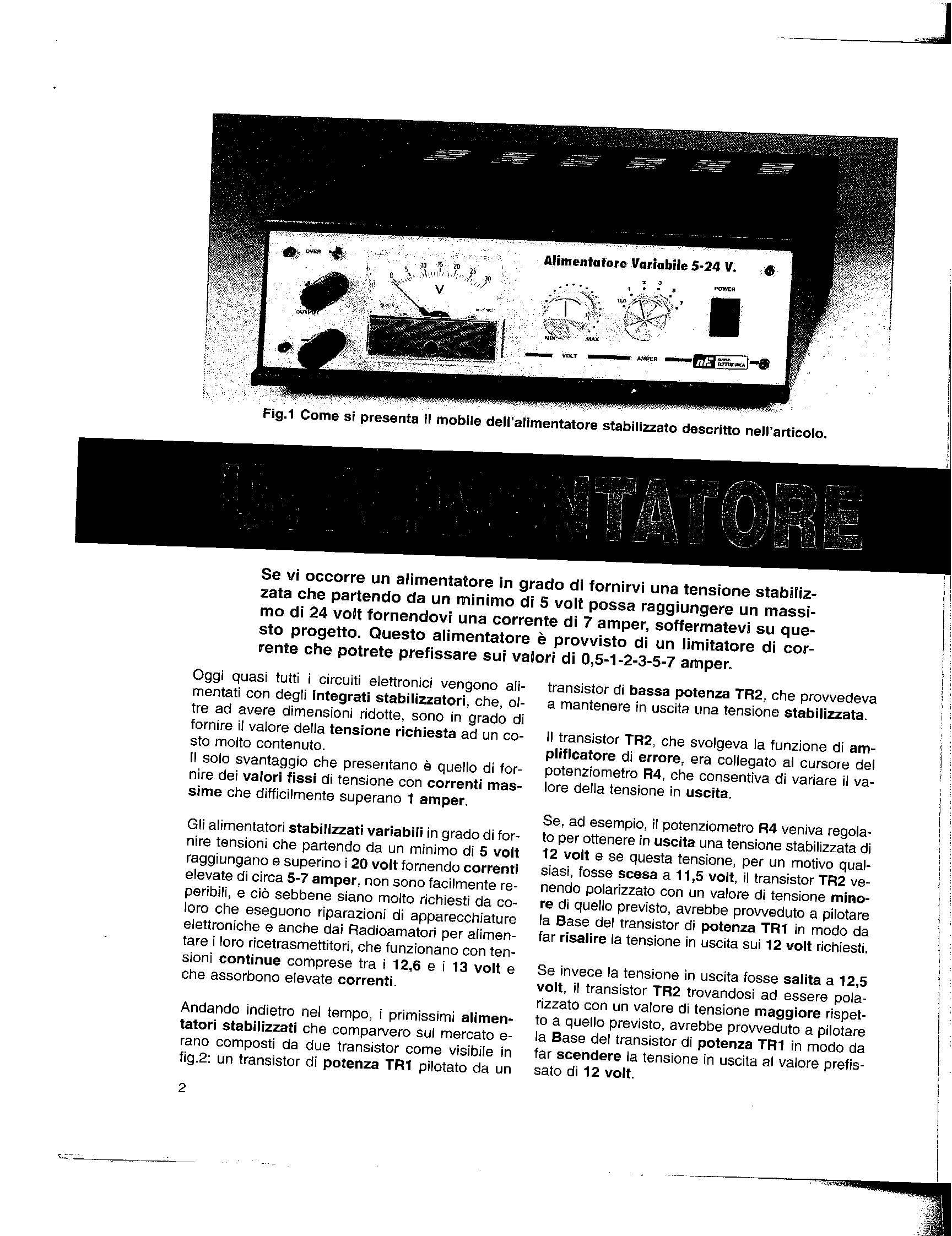

  • #7 7710354
    Megabajcik
    Witam ponownie,
    Wstawiam opis ze schematem zasilacza z czasopisma włoskiego. Niestety opis tak jak mówiłem po włosku. Ale może to nie będzie nikomu przeszkadzać. Format pliku TIFF. Stron 45, najlepiej przeglądać w ACDsee, po lewej stronie wybieramy kolejne strony.
    Zasilacz regulowany 3...25V/5A

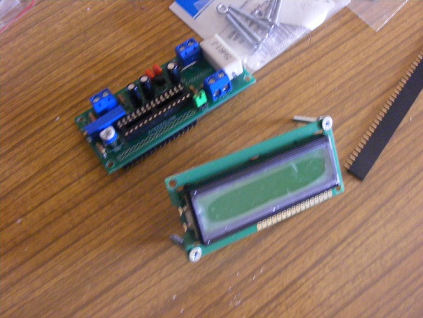

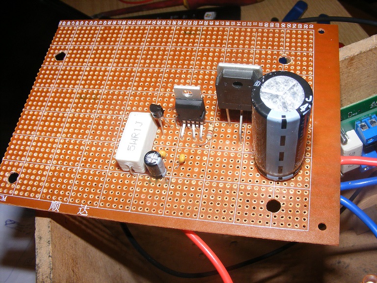

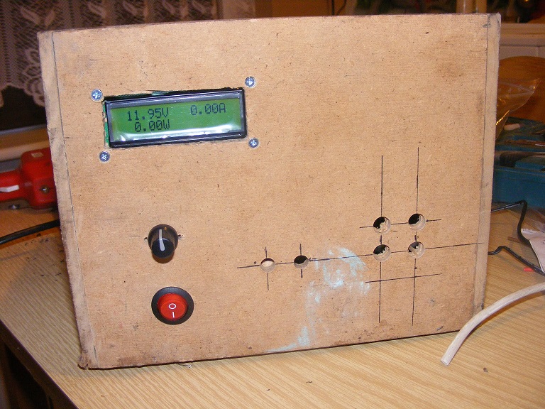

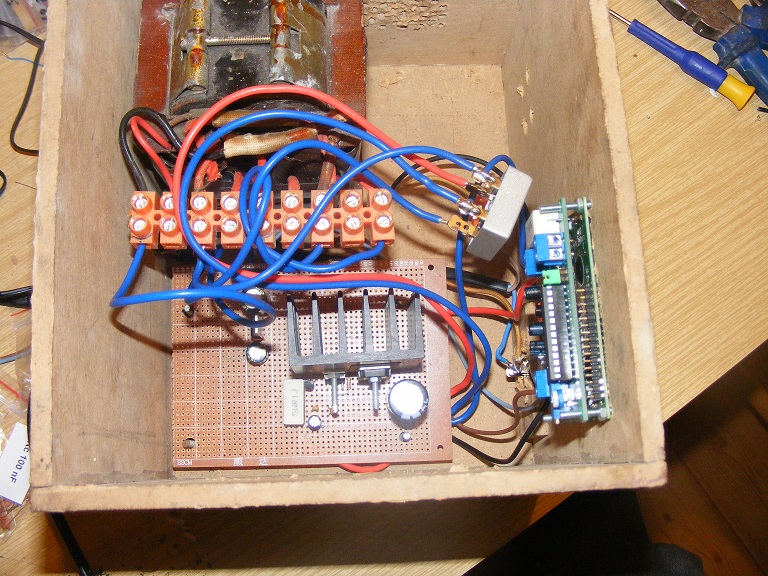

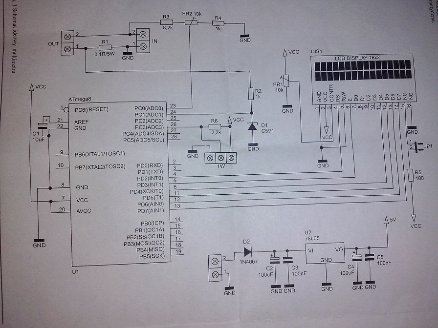

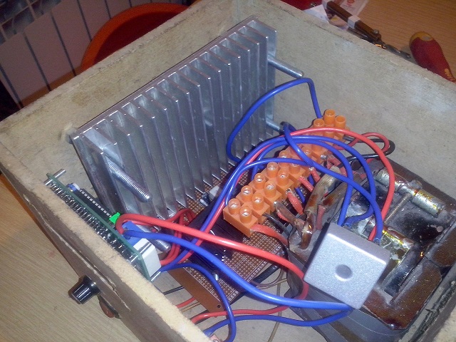

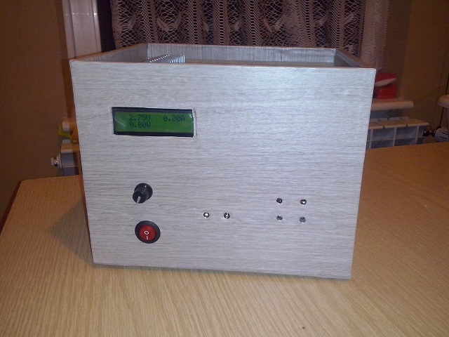

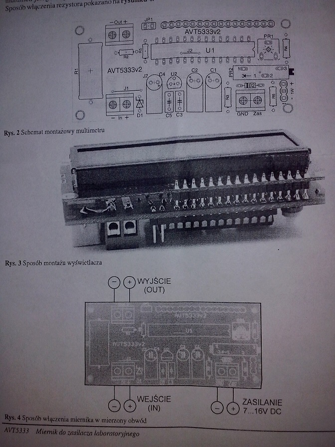

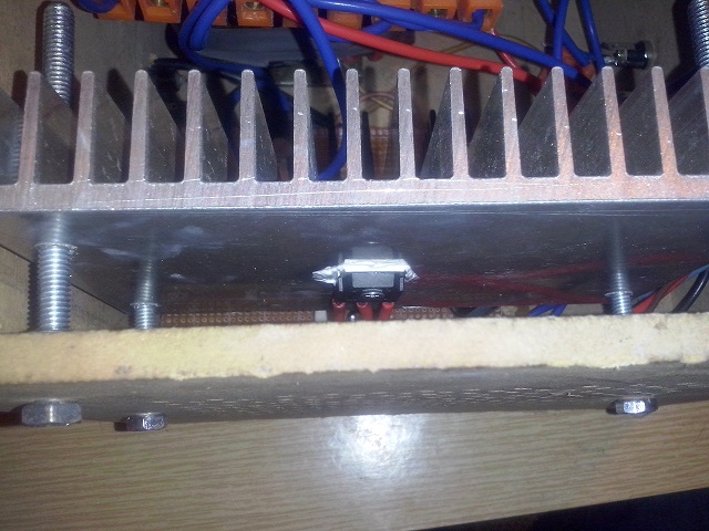

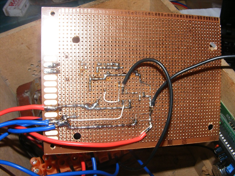

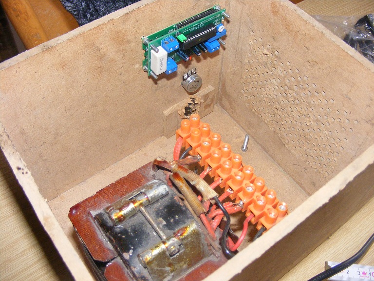

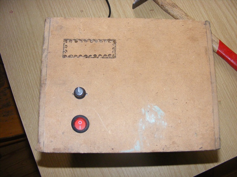

  • #10 13386281
    Megabajcik
    No cóż troszkę czasu przeleciało , jakaś wolna chwila się znalazła i proszę udało się wykonać zasilacz!!! Uzupełniłem go o miernik AVT 5333 który się bardzo fajnie sprawdza. Napięcie wejściowe z transformatora na układ l200 jest rzędu 25V co da nam przy maksymalnym przekręceniu potencjometru około 20V. Chcąc uzyskać więcej trzeba dać więcej na wejściu. Początkowo zastosowałem skromny radiator, przy testach na obciążeniu 1A bardzo mocno się grzał. Wymiana na większy przyniosła zadowalający efekt nawet przy obciążeniu 4A!
    Zasilacz regulowany 3...25V/5A Zasilacz regulowany 3...25V/5A Zasilacz regulowany 3...25V/5A Zasilacz regulowany 3...25V/5A Zasilacz regulowany 3...25V/5A Zasilacz regulowany 3...25V/5A Zasilacz regulowany 3...25V/5A
    Zasilacz regulowany 3...25V/5A Zasilacz regulowany 3...25V/5A Zasilacz regulowany 3...25V/5A Zasilacz regulowany 3...25V/5A Zasilacz regulowany 3...25V/5A Zasilacz regulowany 3...25V/5A Zasilacz regulowany 3...25V/5A Zasilacz regulowany 3...25V/5A Zasilacz regulowany 3...25V/5A
