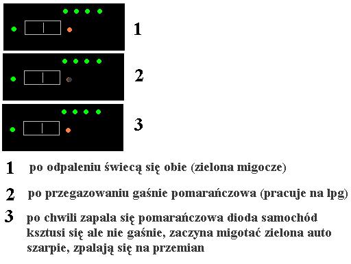

    Witam, mam poloneza caro plus z roku 1997 z instalacją gazową LAMDA CONTROL. Modelu nie znam, centralka ma dwie diody wskazujące lpg bp (od lpg zielona od bp pomarańczowa) przy przełączniku i cztery zielone powyżej. Od pewnego czasu zaczęły mi głupieć. Odpala na bp, świecą się obie diody (zielona migocze) po przegazowaniu przełącza się na zieloną (lpg) działa jakiś czas, po czym przełącza się z powrotem w pozycję wyjściową i zapalają się obie naraz ciągłym światłem. Nie mam pojęcia co się robi proszę o pomoc
    Dodam, że stacyjka nie rozłącza mi zapłonu po wyjęciu kluczyka, silnik pracuje, dopiero gdy włączę światła silnik gaśnie.

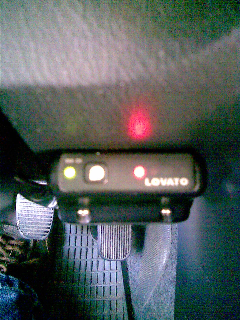

    Witam kolegę, też mam trapeza tyle że gsi i u mnie jest tak:
    Na czerwoną diodę nie patrz, gdyż ona wskazuje rezerwę od gazu(mało gazu)
    Jeżeli się świeci zielona, jak widzisz na foto, to auto pracuje na gazie. Jeżeli w miejscu zielonej diody świeci się na czerwono to auto pracuje na benzynie, a jeżeli na pomarańczowo to jest tak że z chwilą dodania gazu przełącza się na gaz i wtedy już się świeci na zielono. Tak jest u mnie, istnieje też awaryjne odpalenie z samego gazu gdy wcisnę ten przełącznik i trzymam i przekręcę kluczyk w stacyjce i takie pyknięcie słychać i wtedy zapali się zielona dioda i odpala od razu z gazu. Myślę że coś poprzestawiałeś lub Ci się jakoś przestawiło, bo nie wiem jak u Ciebie ale u mnie tym przyciskiem to jest też taka kombinacja że zmienia się obroty przy jakich ma przeskakiwać na gaz i tak to u mnie wygląda.

    dziękuje bardzo koledzy. Pomogliście. Już nie wiedziałem co się dzieje wymieniałem stacyjki, wiązki elektryczne, elektrozawór i nawet parownik. To taka pierdoła się okazała.
