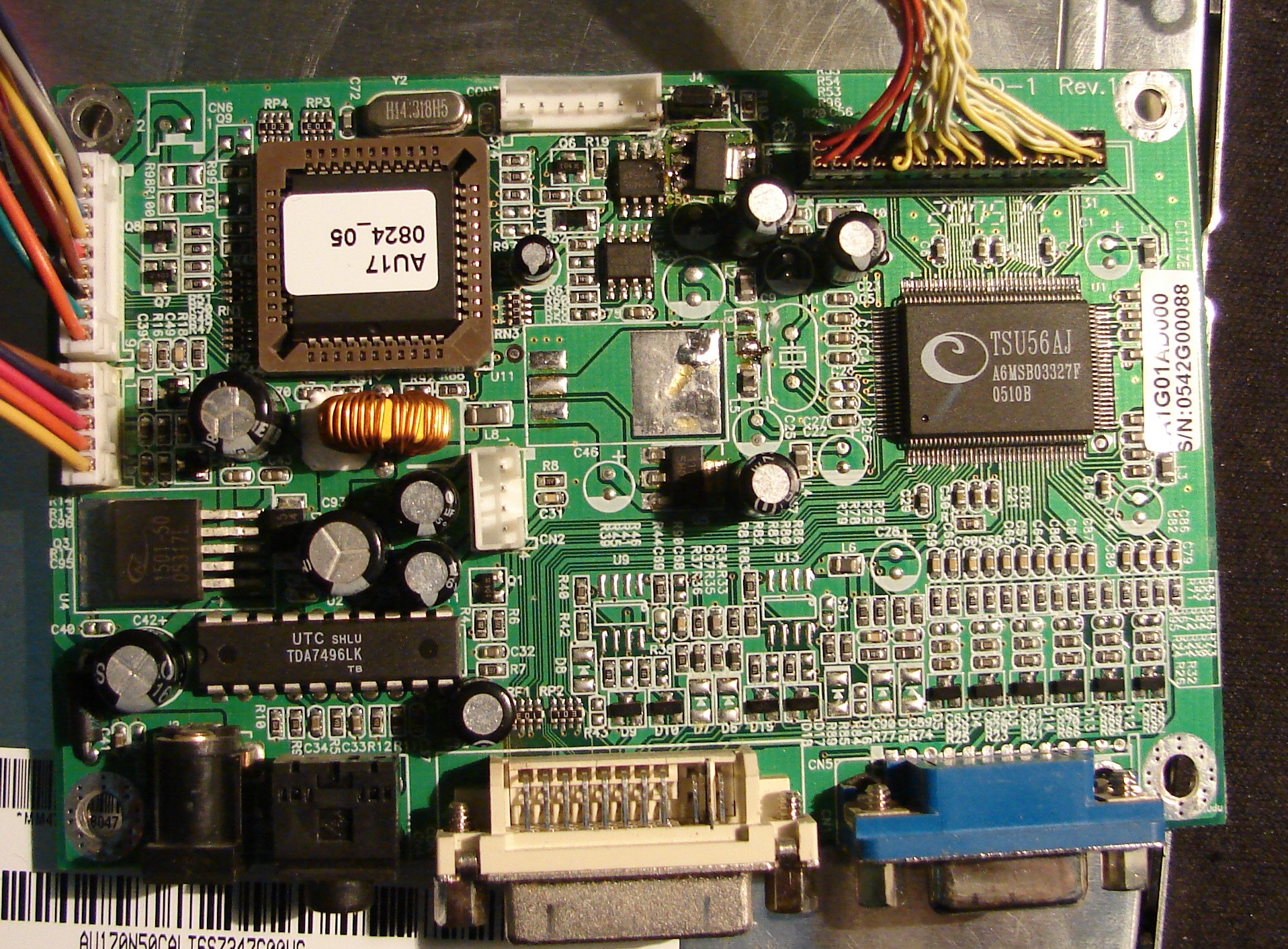

    Na monitorku LCD 17" obraz kontrolny jest idealny natomiast po przyłączeniu sygnału z komputera na gniazdo D-BUS ledwie widoczny. Poprzerywany pionowymi i poziomymi liniami w różnych kolorach. Po złączu sygnałowym DVI jest prawie dobrze. Widać tylko lekkie drżenie pojedyńczych linii poziomych. Matrycę podmieniałem i jest ten sam objaw. Zamieszczam zdjęcie płyty elektronicznej. Proszę o sugestię.
    https://obrazki.elektroda.pl/70_1264761370.jpg

    1. Sprawdzić na innym zasilaczu.
    2. Wymienić wszystkie kondensatory elektrolityczne.
  • #3 7613293
    Proserwiscom
    Zasilacz już podmieniałem. Kondensatory też wymienione. Zastanawia mnie dlaczego obraz kontrolny (no sygnal) jest idealny, nic z nim się nie dzieje.
