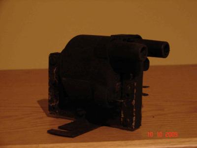

    witam wszystkich bardzo prosze o pomoc! moje problemy z maluszkiem zaczely sie o peknietego wezyka paliwa odchodzacego od baku naprawilem ta usterke i niestety nie odpalal wymienilem swiece kable od swiec i dalej nic;/ pomyslalem ze to cewka wiec ja zmienilem mialem czarna fiat 126p problem z cewka? i zmienilem ja na taka : fiat 126p problem z cewka? nie wiem czy ja dobrze zamontowalem bo malczan dalej niestety nie odpala prosze was o pomoc, jakies porady

    Sprawdź w pierwszej kolejności czy jest iskra na świecach oraz czy pompa podaje paliwo do gaźnika.

    henry19
    pompka podaje paliwo bo tez ja wymienilem ( zapomnialem dodac) iskre sprawdze ale jakby jej nie bylo to ewentualnie co to moze byc?
