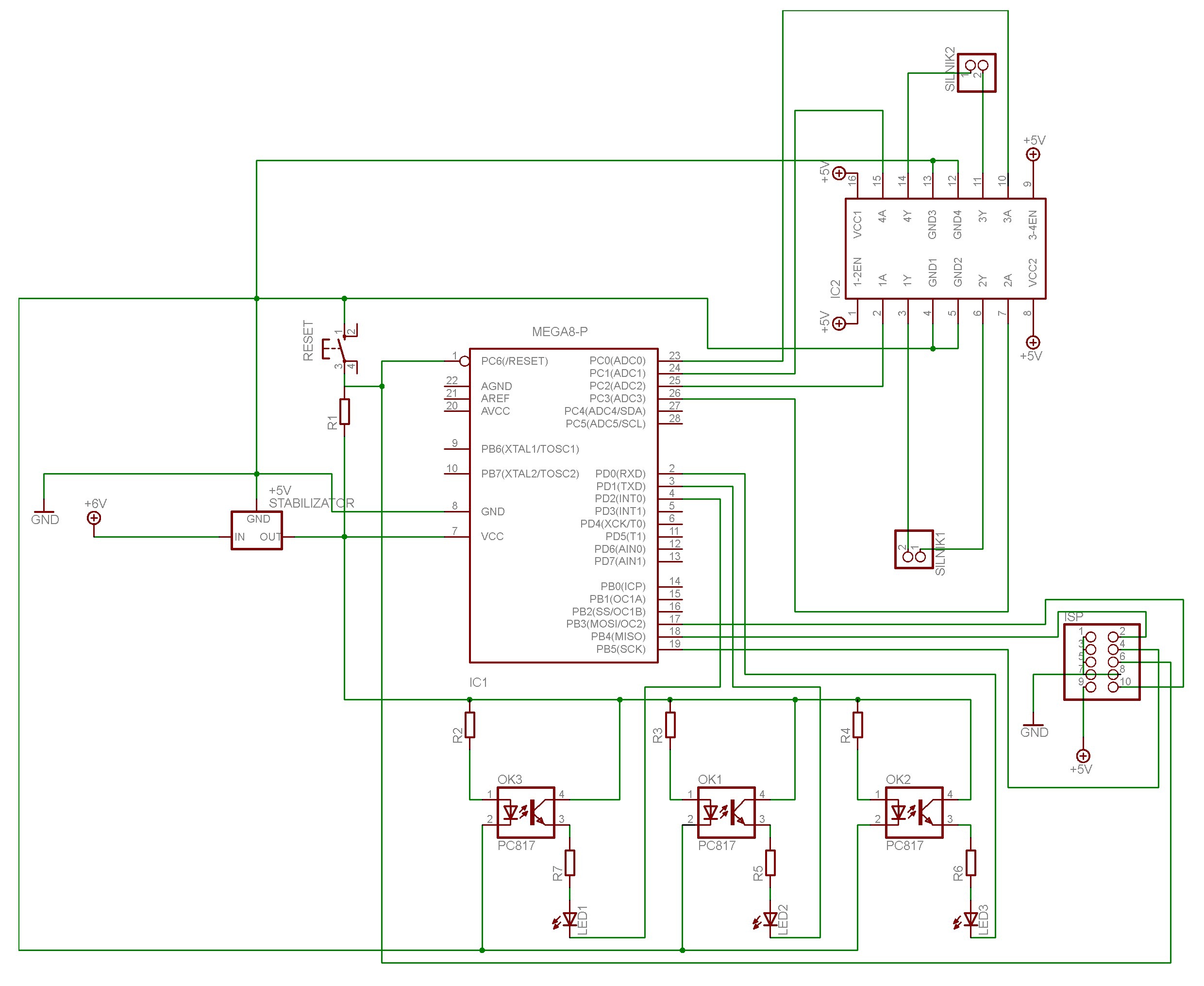

    Witam!
    Korzystając z wolnego czasu postanowiłem zrobić robota jeżdżącego za czarną linią, mechanikę już mam, 2 silniki prądu stałego. Sterowanie silnikami ma się odbywać na zasadzie prawo, lewo (nie chcę korzystać z PWM). Programowanie robota nie powinno być dla mnie problemem, gorzej z elektroniką... Mógłby ktoś prześledzić schemat i powiedzieć czy zadziała ? I poradzić gdzie ewentualnie brakuje kondensatora, rezystora, bądź jakiegoś dławika (przy silniku bodajże powinny być, ale nie wiem jak je dobrać i jak połączyć). Dodam, że zasilanie będzie z 4 baterii AAA 1,2V, przez stabilizator. Czujniki odbiciowe CNY70. A te diody przy czujnikach mają wskazywać który aktualnie przewodzi napięcie. I przy tych czujnikach właśnie nie wiem czy wszystko jest ok.
    [atmega8] line follower (schemat)
    Z góry dzięki za pomoc i pozdrawiam.

    4*1.2 to jest 4.8V, więc nie wiem jak z 4.8 chcesz zrobić 5V i do tego standardowe błędy przewijające sie przez cały czas. Poczytaj troche a wszystkiego się dowiesz. Druga sprawa, wyjście z czujników źle podłączone, emiter ma iść do masy, kolektor podciągasz rezystorem do plusa (może być z diodą) i kolektor łączysz z wejściem procesora.

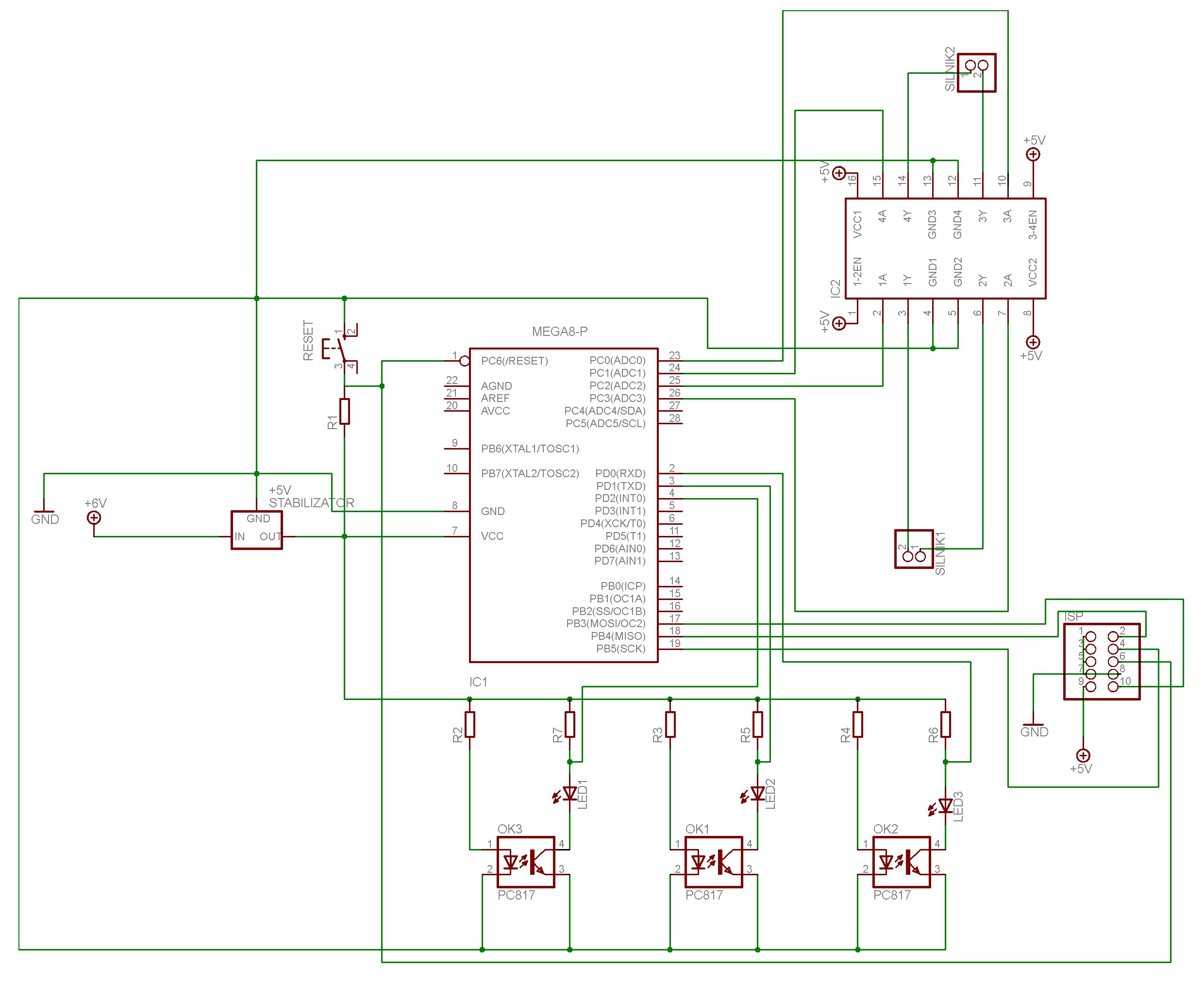

    No faktycznie głupi błąd, zastosuje 4*1,5V baterie AA...
    A co do tych czujników, o takie coś chodziło ?

    Tak jest, nawet dla LDO musisz liczyc 1.2V spadku. Ale z tego co wiem to przy 4x1.2 bez stabilizatora powinno wszystko chodzić.

    Ok zasilanie zrobię z baterii tak żeby było 12V przez stabilizator. Schemat jest dobry ? Bo nie wiem czy tak mogą być podłączone silniki do scalaka, i czy napięcie na każdej nóżce może być te same, silniki są na 5V.

    Poczytaj o tym mostku, zapewne to jest L293D. Tam jedno wejście zasilające jest do zasilania scalaka (to 5V) a jedno idzie prosto na silniki, więc pociągnij tam prosto 12V (bo chyba po to Ci takie wysokie napięcie?)
    Ach no i 100nF... 100nF... 100nF:))

    Chwila czegoś tu nie rozumiem. Diody będą mi świeciły cały czas bez względu na to czy czujnik będzie załączony czy nie, bo przecież na procesorze muszę ustawić PINy na wejście... I w tedy nawet procesor nie będzie widział czujników... Po prostu nie rozumiem idei takiego podłączenia
    A te 100nF po co przy pinach ?

    To zobacz w datasheet ile prądu pobiera pin procesora ustawiony jako wejście i porównaj z prądem potrzebnym diodzie aby się zaświeciła.
    Róznica >> niż 1000x.
    A gdzie i po co 100nF- to postów na tym forum było chyba ponad 100000.
    P.S.
    I nie rysuj zasilania na schemacie "do góry nogami" tylko "po bożemu"- bo muszę przekrzywiać głowę a mam oszczędzać kręgosłup.

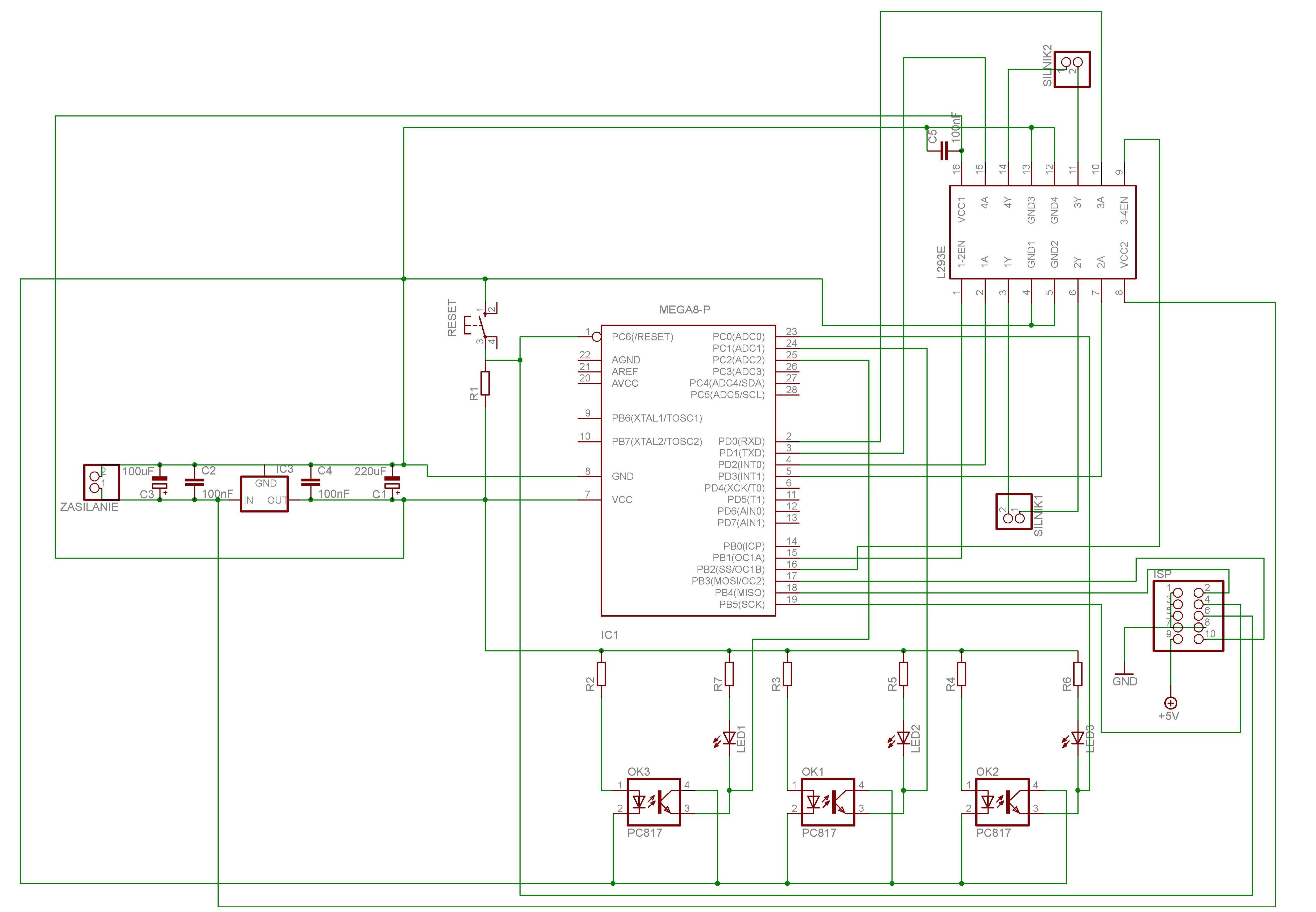

    Ok o to ostateczny schemat proszę o sprawdzenie w miarę możliwości:
    Opis:
    Zasilanie będzie 9V z baterii.. Silniki są zasialane przed stabilizatorem, a logiga do scalaka zasilana za stabilizatorem (5V), Eaagle zrobił zakłamanie w czujnikac, bo wg noty katalogowej tranzystory są odwrotnie, więc tu jest zrobione wg noty ;)
    I jeszcze jedna sprawa otóż przy sterowniku masy powinny być połączone dławikiem.. Powiedzcie mi jak go dorbać i jak w ogóle połączyć

    janbernat
    Gdzie jest o tym dławiku?
    Końcówki masy w L293 są nie tylko masą ale i chłodzeniem.
    Wszystkie powinny być połączone razem do dużej powierzchni miedzi bez mostków termicznych ułatwiających lutowanie.
    Lutowanie jest wtedy paskudne a wylutowywanie- jeszcze gorzej.
    Ale taka ich ma...- uroda.
    Ten obszar masy powinien być doprowadzony do - zasilania jedną szeroką ścieżką do której nie dochodzi po drodze żadna masa od procesora.

    "Masy dławikiem? Oszalałeś?"
    Nie oszalał- widziałem takie rozwiązania- jak już "po ludzku" się nie da.

    W skrócie- potencjały masy są takie same- sieczka z cyfrówki nie przechodzi na masę analog- podłączoną inną ścieżką.
    Jak nie było- masa analog była troszkę inna niż masa cyfrówki- błedy.
    Jak drutem- zakłócenia.
    Jak dławikiem- nie.
    Ścieżki były wąskie- taki sobie projekt płytki.
    Ad meritum- na zasilaniu wyjść mostka- przy mostku- kondensatory 100uF.

    nie potrzebuję avcc i agnd, a co do kondensatorów to nigdy takich nie stosowałem przy prockach i nie wiem po co one... To nie ma być jakieś super urządzenie do dokładnych pomiarów...

    Skoro tak uważasz, to nie używaj avcc agnd... :(
    Tylko nie pytaj potem czemu coś nie działa.
    A co do 100nF... użyj wyszukiwarki...
    No dobrze, ale do czego w takim razie mi avcc i agnd ? Nie będę pisał programu przy użyciu ADC lub PWM to ma być prosty program na if'ach w celach edukacyjnych, z czasem będę to rozwijał.. a co do 100nF używająć wyszukiwarki dowiedziałem się, że minimalizują zakłócenia, czyli co działa to na zasadzie jakiegoś filtru czy coś ?

    Co ma pwm do adc i do avcc?
    Zobacz do DS'a od układu. Co należy podłączyć.
    Tak 100nF musi MUSI się znaleźć na każdej parze nóg procka.

    Aha... optoizolacja nie będzie działać:)
