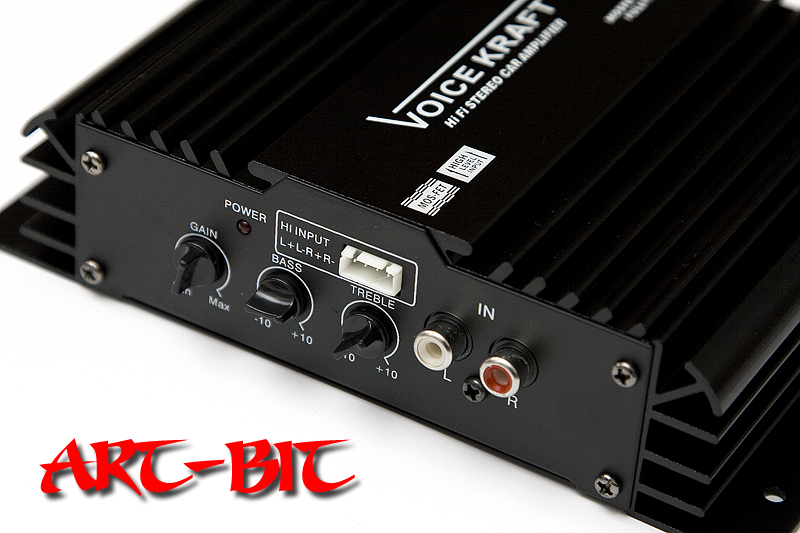

    Witam, tak jak w temacie chciałbym podłączyć radio samochodowe które grało 1 miesiąc w aucie, a teraz dostałem inne lepsze do samochodziku, więc chciałbym zrobić sobie w domu taką mini wieże, czytałem o tym dużo i wiem że jest do tego potrzebny zasilacz(posiadam od cb, 12 V),radio które też mam
    Czerwony kabel- Zasilanie stałe napięcie 12/24V po włączeniu stacyjki
    Żółty kabel- Zasilanie stałe "podtrzymujące" - napięcie 12/24V bezpośrednio z akumulatora.
    Czarny kabel - masa sygnałowa
    Fioletowy kabel - wyjście do sterowania anteny automatycznej (na tej końcówce pojawia się +12V
    po włączeniu radia)
    Szary / srebrny kabel – przedni lewy głośnik
    Brązowy kabel – przedni prawy głośnik
    Niebieski kabel - tylny lewy głośnik
    Zielony kabel - tylny prawy głośnik
    i mam zamiar zakupić do tego wzmacniacz(wzmacniacz samochodowy voice kraft_500w)
    i zrobić własnoręcznie jakieś kolumienki a później ewntualnie jakiś subik do tego. Więc pytanie z mojej strony brzmi następująco, czy da się to wszystko ze sobą połączyć mam na myśli ten wzmacniacz plus 2 kolumienki na głośnikach niskotonowych i wysokotonowych. I prosiłbym jeżeli ktoś mógłby wytłumaczyć lub pokazać co pod co podłączyć. Wszystko co posiadam wygląda tak jak na tych zdjęciach tylko wzmacniacza nie posiadam ale mam na myśli ten co na zdjęciu.

    NIe wiem czy ten zasilacz wyrobi bo nie znam jego parametrów ale jeśli nawet to nie podłączał bym tego wzmacniacza bo to nie ma sensu. Taki wzmacniacz tylko popsuje ci i tak wątpliwej jakości dźwięk z radia. Poza tym pewnie i tak ma niewiele więcej mocy RMS od tego radia. Lepiej podłącz głośniki pod radio, ewentualnie jeśli będziesz planował jakiegoś małego suba to kup jakiś starszy ale lepszy wzmacniacz 2-kanałowy.
    Jeśli chodzi o zasilanie samego radia to czerwony i żółty kabel do plusa, czarny do minusa i powinno grać.
    Mimo wszystko zastanawiam się czy jest w ogóle sens składania tego typu sprzętu do domu..

    No nie wiem, 6A to chyba troche mało ale może same głośniki pod radiem by grały. Jeśli masz to wszystko to podłącz radio, jakieś głośniki i zobacz czy nie przygasa wraz ze wzrostem głośności.

    Pewnie tak, z tego co wiem to zasilacze komputerowe się lepiej nadają. Ale sprawdź najpierw na tym który masz bo może przypadkiem wystarczy.

    Napięcie nie ma znaczenia. To znaczy ma, ważeniejsze jest natężenie. Ten zasilacz nada się do radia, ale ze wzmakiem już na pewno nie da sobie rady. Po prostu podłącz głośniki do radia i już.
    PS. Solidny zasilacz, który da sobie radę ze wzmacniaczem w domu kosztuje dobre paręset złotych, jeśli nie więcej ;)

    Dzięki, wszystko gra no cóż szkoda że bez wzmacniacza bo wtedy mógłbym podłączyć coś mocniejszego ale i tak narazie na małych głośniczkach gra nawet nawet. Dzięki jeszcze raz
