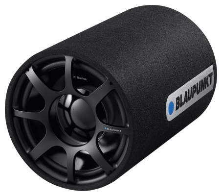

    Mam pytanko posiadam głośniki genius 5005
    Subwoofer pod głośniki w domu
    i chcę do nich podłączyć tego suba
    Blaupunkt 1200 gt
    Czy istnieje taka możliwość?? Kartę dźwiękową mam 5.1 ...

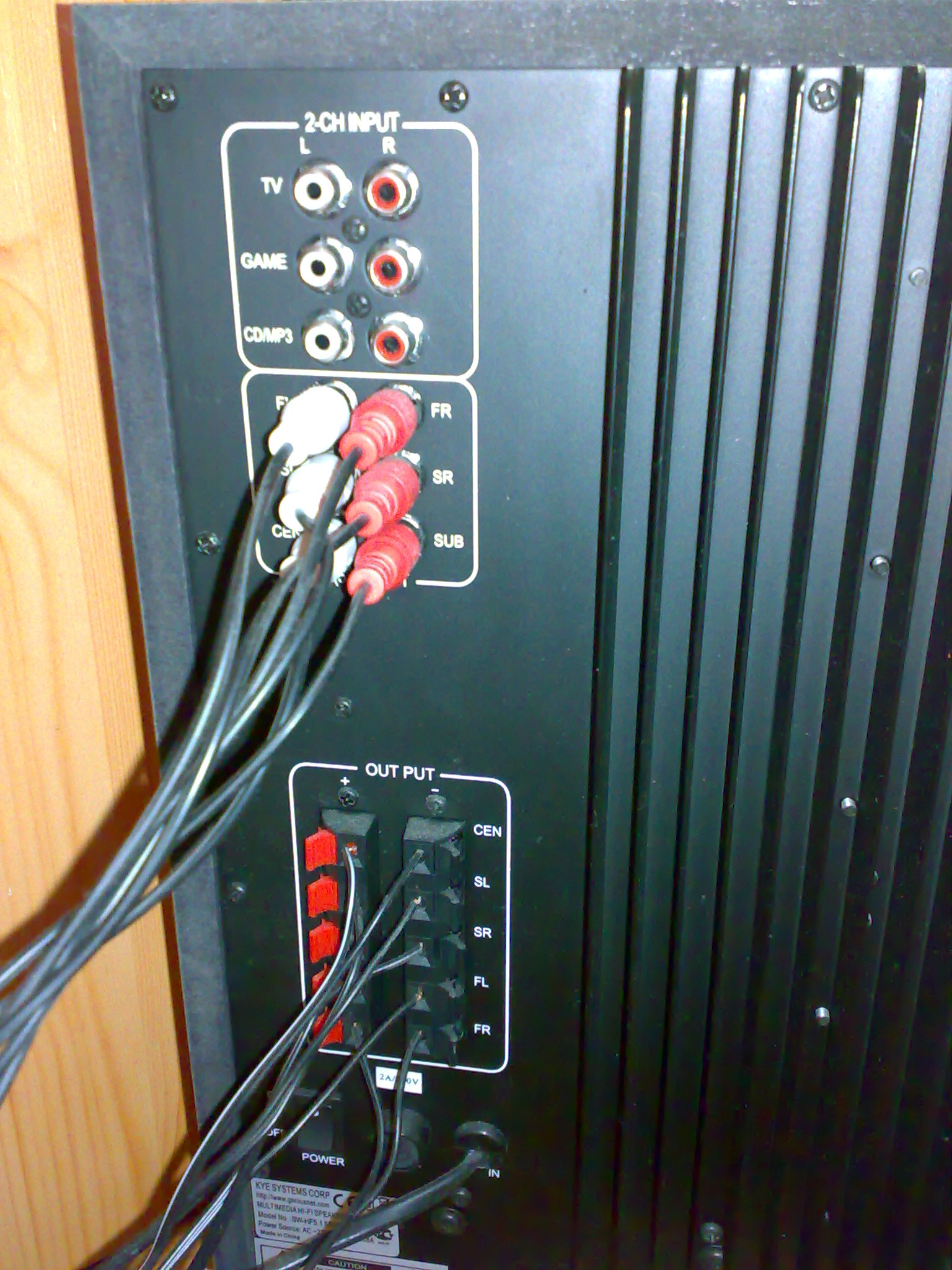

    Tutaj dam zdjęcie tyłu kolumny gdzie są wszystkie głośniki podpięte

    Za malo masz bassu?aby to podłączyć musiałbyś wyjąć głośnik z subwoofera i podłaczyć zamiast niego tego Blaupunkta acz kolwiek moc oddawana na suba to 75watt co troche bedzie za mało i przy nierozsądnym użytkowaniu możesz uszkodzić mechanicznie głosnik w tym walcu.

    A czy można podłączyć osobnym wejście, czy w tym wypadku potrzebowałbym zmaka ??

    Tak, do podłączenia potrzebujesz wzmacniacz.

    A po co do tego zestawu dodatkowy sub ? Zestaw jest stanowczo za słaby aby pociagnąć ten subwoofer Blaupunkt. Poza tym to sprzęt Car Audio nie wiem jak się sprawdzi w domu. Lepszy byłby sub aktywny z własnym wbudowanym wzmacniaczem aby podeprzeć niższe pasmo jeśli go brakuje. Impedancja głośników jest taka sama ? Moim zdaniem nie warto podłączać można uszkodzić zestaw.

    Nie patrz na moc, sub może mieć i 10 000w i nic się nie stanie .
    Sprawdź o jakiej impedancji jest głośnik w tym subwooferze, jeśli ma 4 om to możesz podłączyć tego blaupunkta . Ale jeśli ma 8 om to bym nie ryzykował, możesz spalić wzmacniacz podając mu głośnik o mniejszej impedancji .
