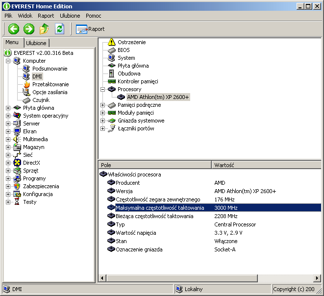

    Ja tego nie pisałem, skopiowałem z Everesta więc nie wiem tak naprawde OCB, możliwe że przy 'idealnym' ustawieniu procka, dobraniu super MOBO i innych podzespołów oraz chłodzeniu sam nie wiem czym (ciekłym azotem?) udałoby się tyle wykręcić, ale mnie interesuje lekkie podkręcanie żeby było bezpiecznie i komfortowo.
    Miałeś rację - Everest tutaj trochę przesadza - znalazłem ten fragment u siebie :
    Podkręcanie AMD Athlon 2000+ (1.6Ghz)
    U mnie pokazuje 3000 MHz, a procesor jest podkręcony dość sporo z 2400+ (15x133=2000 MHz) na 2600+ (12.5x176.5=2208 MHz). Więcej się już nie da przy chłodzeniu powietrznym, bo PC staje się niestabilny, a 3000 to już zupełne science-fiction ! Ale w tej zakładce u góry jest takie coś :
    Ostrzeżenie Dokładność danych DMI nie jest pewna
    No właśnie - i to wystarczy za cały komentarz !
    To co podaje Everest to tylko teoretyczna możliwość rdzenia i jego maksymalne taktowanie co oczywiście nijak ma się do jego rzeczywistych możliwości.
    W nowszych wersjach Everest Ultimate w ogóle już nie ma tej informacji bo była zupełnie bezsensowna i zbędna.
