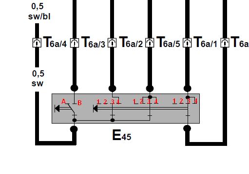

    Witam. Czy ktoś jest w stanie powiedzieć mi dlaczego w przełączniku tempomatu w aucie VW sharan TDI 1999 r. przycisk (RES ON OFF) ma fizycznie 3 położenia a na schemacie serwisowym 4 położenia? Przesyłam obraz połączenia takiej manetki. Przycisk (SET) jest w porządku ale ten (RES ON OFF) powinien mieć tylko 3 położenia. Obraz jest z oryginalnej instrukcji VW. Czy może po prostu ja źle odczytuję schemat? Tempomat sharan TDI odczyt shematu przełącznika.

    Dlaczego trzy? Zobacz przycisk SET zworka ma 2 możliwe pozycje no i przycisk w praktyce ma 2 położenia ON OFF. Natomiast te po prawej stronie powinien mieć tylko 3 położenia natomiast każda ze zworek ma możliwość 4 położeń co świadczy że przełącznik jest 4 pozycyjny. Tak czy nie?

    Mustang gt sorry ale nie masz racji przycisk (SET) jest odzdzielnym przyciskiem a (RES ON OFF) oddzielnym chodzi mi tylko o ten drugi dlaczego na schemacie ma możliwe cztery pozycje jak w aucie przełącznik ma tylko 3 położenia.

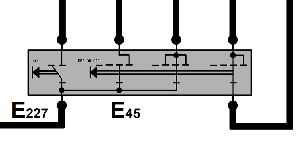

    Nie kombinuj są cztery :) daj se spokój masz tu rozebrany tempomat od mk3 u ciebie taki sam jest przyjrzyj się:
    1. Pozycja wyłączony tempomat
    2. Pozycja włączony tempomat
    3. Pozycja zaznaczenie prędkości (set)
    4. Powrót do zapamiętanej prędkości (res)
    Powodzonka pozdro :)

    Jest tak. Lewy SET oznaczyłem styki A i B to oddzielny przycisk, tylko SET, 2 położenia, zwarty lub rozwarty.
    Prawy, to drugi przełącznik, przesuwny, na manetce, RES ON OFF, oznaczyłem styki 1 2 3 4.
    I teraz. Ten przełącznik ma 3 pozycje
    OFF - wtedy wszystkie trzy zwory są w pozycji 1
    ON - wtedy zwory są w pozycji 3
    RES-jako przycisk (możemy chwilowo przesuwać go z ON w pozycję RES), wtedy zwory przechodzą w położenie 4.

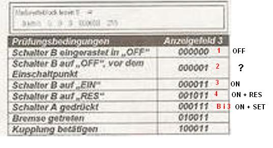

    No i tu to co jasne się kończy ponieważ zostaje pozycja zwór 2 którą przełącznik osiąga tylko przez chwilę podczas przechodzenie z ON w OFF. Zauważ że taka budowa przełącznika daje tylko to iż tempomat wyłączany i włączany jest w odpowiedniej kolejności styków. Podczas wyłączania przejście z ON w OFF czyli z pozycji 3 w 1 powoduje że przechodząc przez 2 najpierw rozłącza się zworka skrajna z prawej strony ale środkowa zostaje jeszcze zwarta dopiero pełne przesunięcie przełącznika powoduje też rozwarcie i zworki środkowej. No i analogicznie podczas włączania tempomatu pierwsza załącza się zworka środkowa osiągając podczas przesuwania położenie 2 a ta prawa zwiera się dopiero po pełnym przesunięciu przełącznika.
    Na drugim jpg. zaznaczyłem stany styków i odpowiadające im położenia przycisków. Zwróć uwagę na linijkę 2 od góry podczas przełączania z ON w OFF (zaznaczyłem znakiem zapytania).
