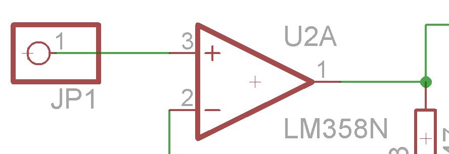

    Jak dotąd żeby zaznaczyć że chcę umieścić pole lutownicze używałem biblioteki pithead
    ale to zaczyna się robić nie wygodne może ktoś zna łatwiejsze rozwiązanie.

    Chodzi oto że w schemacie chcę zaznaczyć że tutaj będzie pad.

    Aktualnie robię tak:
    [Eagle] Pole lutownicze w schemacie
    Jeżeli chce potem przylutować kabelek używam biblioteki pinhead.
    I pytam czy jest inne rozwiązanie.

    Nie ma i nie słyszałem by można było inaczej niż poprzez dodanie elementu bibliotecznego też w innych programach. A jeśli cie to męczy i przeszkadza, to po prostu zrezygnuj z projektowania.

    Możesz również zrezygnować z umieszczania pada na schemacie jako elementu , zamiast niego dać na końcu kropkę (junction) , ale wtedy na pcb również musisz dodać ręcznie punkt lutowniczy (via) i nazwać go identycznie jak sygnał do którego chcesz go dołączyć .
