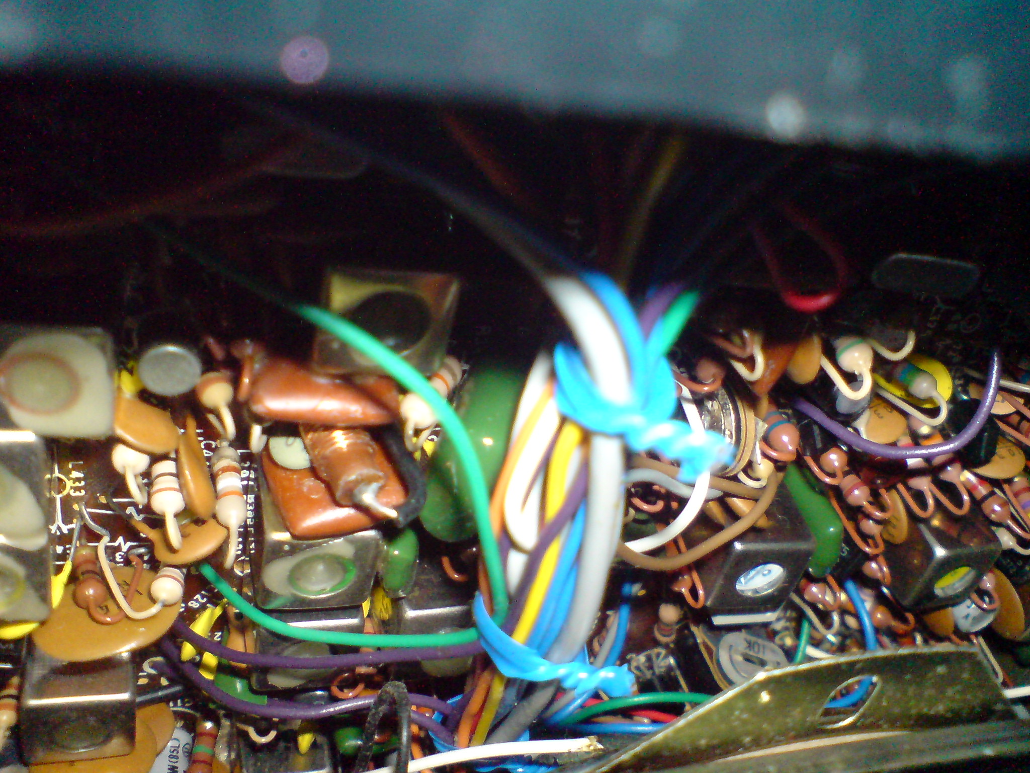

    Witam wszystkich po mojej dłuższej nieobecności. Przywiozłem z niemiec cb radio BCB 228 BRISTOL w fajnym stanie. Podłączyłem napięcie i wszystko wydaje się działać. Czy miał ktoś doczynienia z takim radiem i podpowiedziałby mi jak go przestroić i rozblokować? Podobno to odpowiednik jakiegoś prezydenta, ciekawe jakiego, niewiele umiem znależć w google na temat tego radyjka.
  • #2 7615357
    SP5ANJ
    Spoczywaj w Pokoju

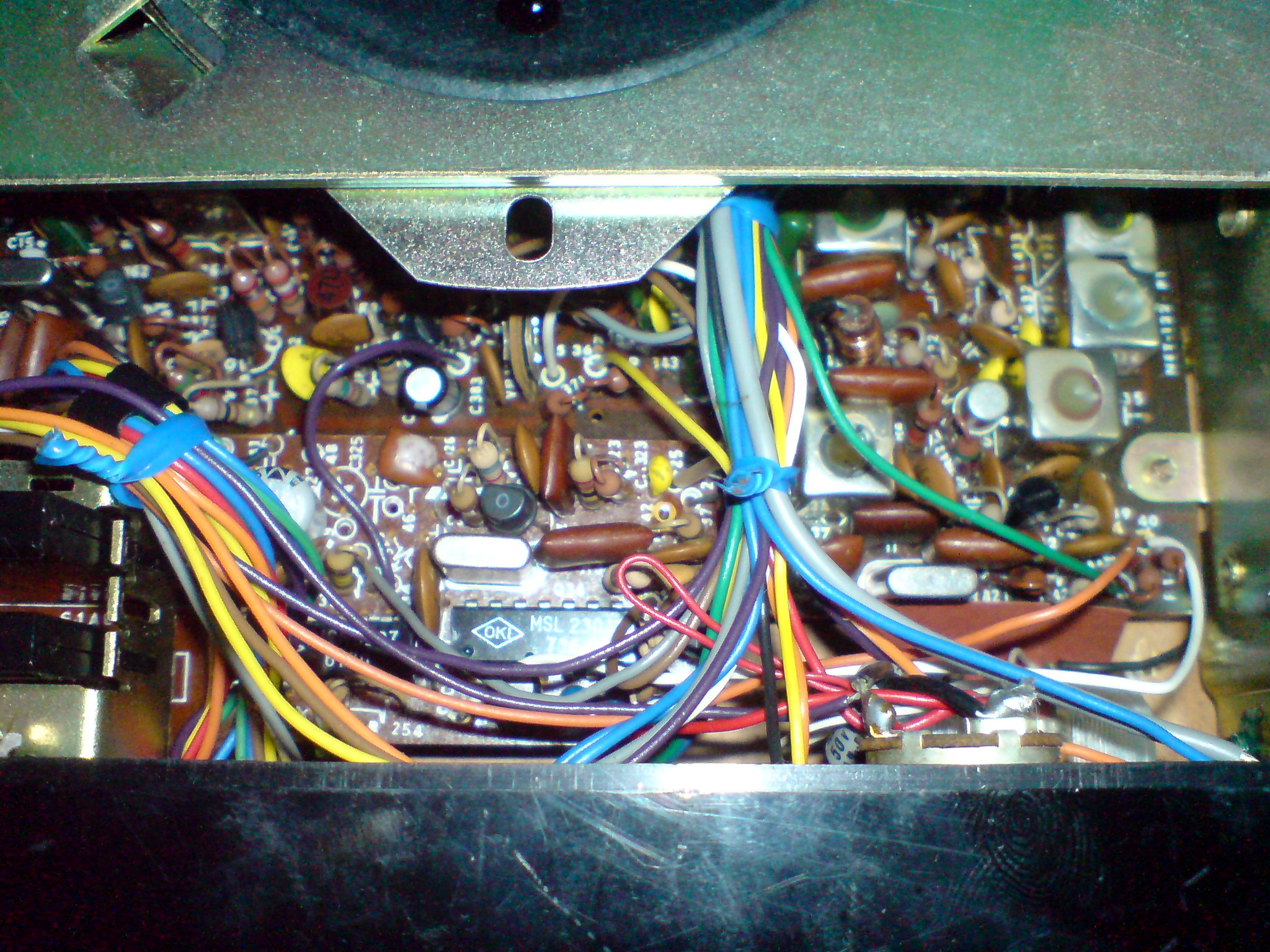

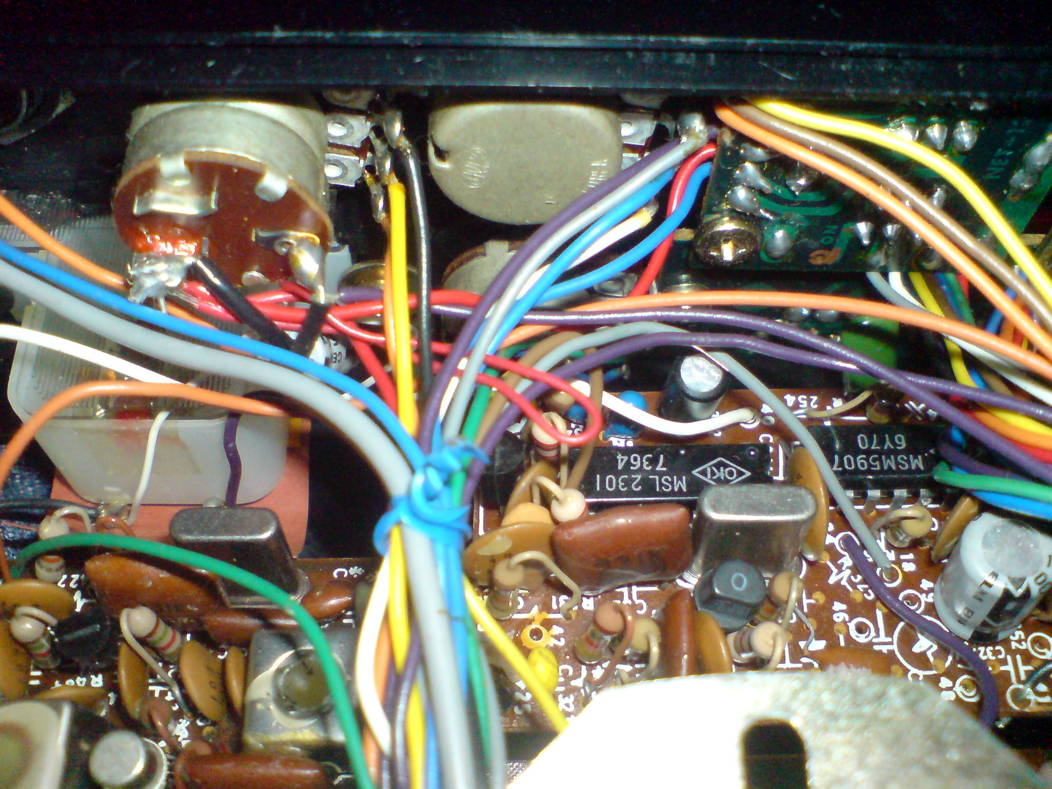

    Jak podasz zdjęcie środka płytki elektronicznej (od strony elementów i od strony ścieżek) to wydaje mi się, że będzie można Tobie pomóc.
  • #4 7616987
    ektryk-ko
    Faktycznie , nie zamieszczałem jeszcze plików graficznych i już sie poprawiam.
    CB radio BCB 228 BRISTOL rozblokowanie i przestrojenie. CB radio BCB 228 BRISTOL rozblokowanie i przestrojenie. CB radio BCB 228 BRISTOL rozblokowanie i przestrojenie. CB radio BCB 228 BRISTOL rozblokowanie i przestrojenie. CB radio BCB 228 BRISTOL rozblokowanie i przestrojenie.
  • #5 9646926
    2_volt
    Dołączam się do tematu. Potrzeba pomocy kogoś z większym stażem :) Mam takie radio na stole. Przestroiłem tradycyjną metodą czyli przez dodanie cewki w szereg z kwarcem i nadawanie działa poprawnie ale odbiornik nadal jest na poprzedniej lub innej częstotliwości... Nie wiem jak to jest możliwe, radio ma trochę inna konstrukcje niż te które spotykałem do tej pory. Jak potrzeba to mogę dodać wyraźniejsze zdjęcia..Może ktoś pomóc?

    "Witam Robiłem to radio i mogę coś im dopisać na temat. Nie da się go przestroić kwarcem przy syntezie. VFO jest potem mieszane z dwoma generatorami na TX jeden i RX. Trzeba te generatory przeciągać a nie ten syntezy bo się rozjedzie TX i RX. Temat zamknięty ale pewnie ktoś kiedyś będzie szukał i znajdzie tylko że kolesie mają problem. Może by dopisać :-) Pozdrawiam Ps. Radio ma naprawdę dobry odbiornik".
