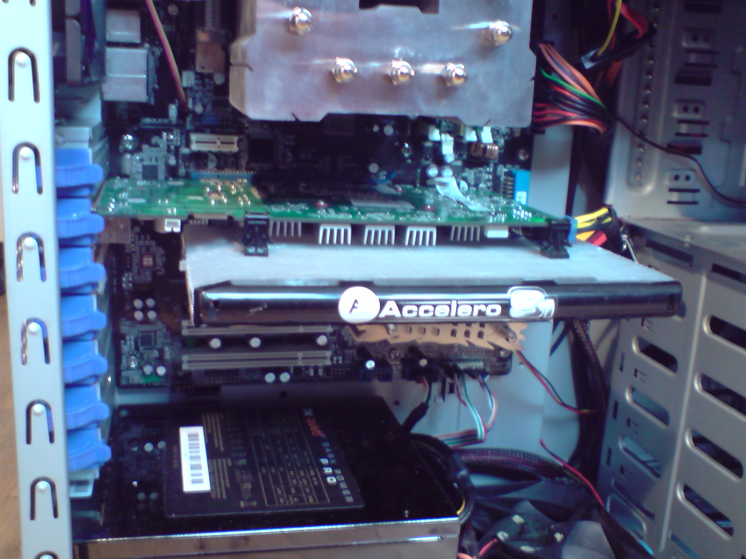

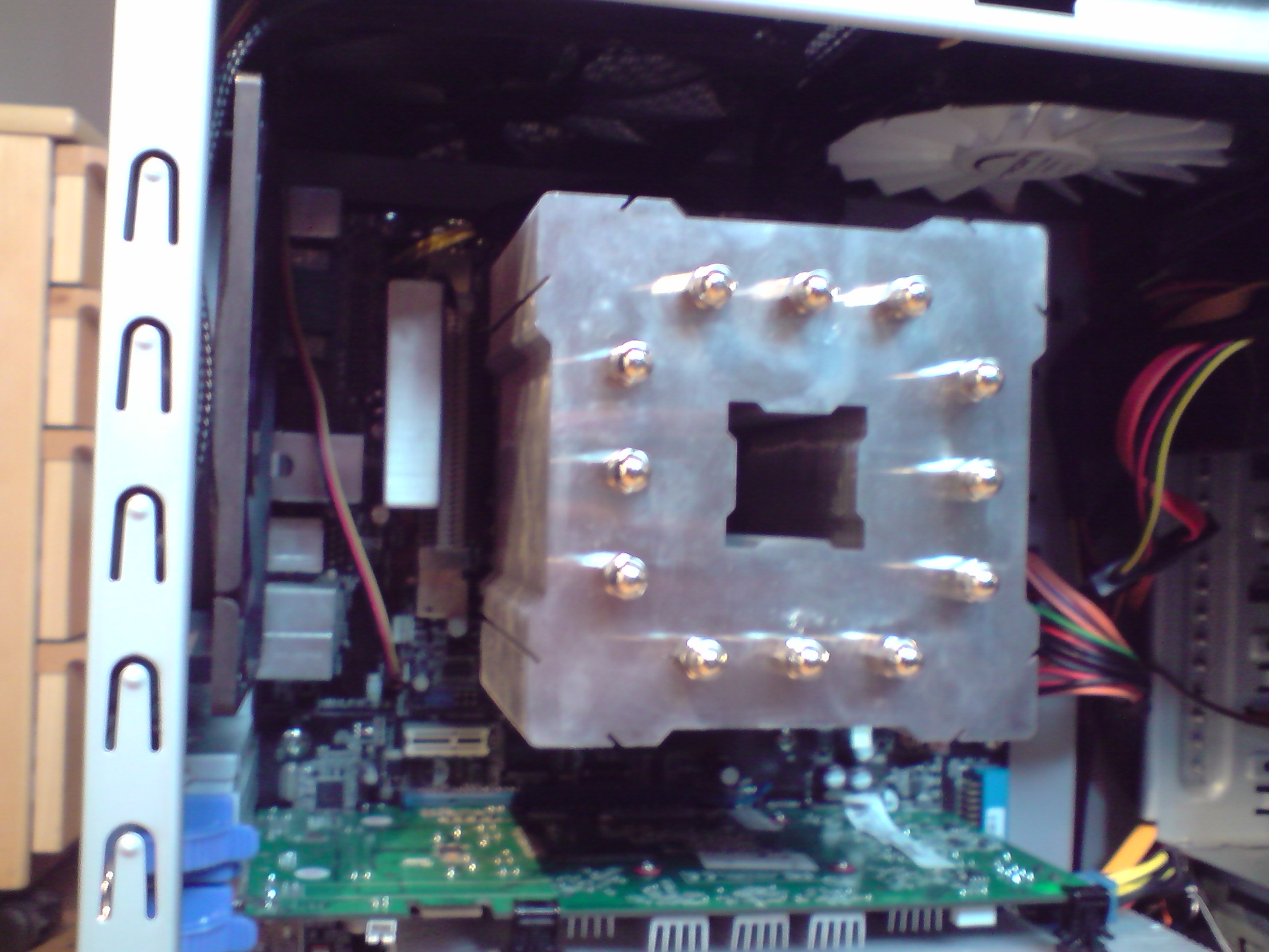

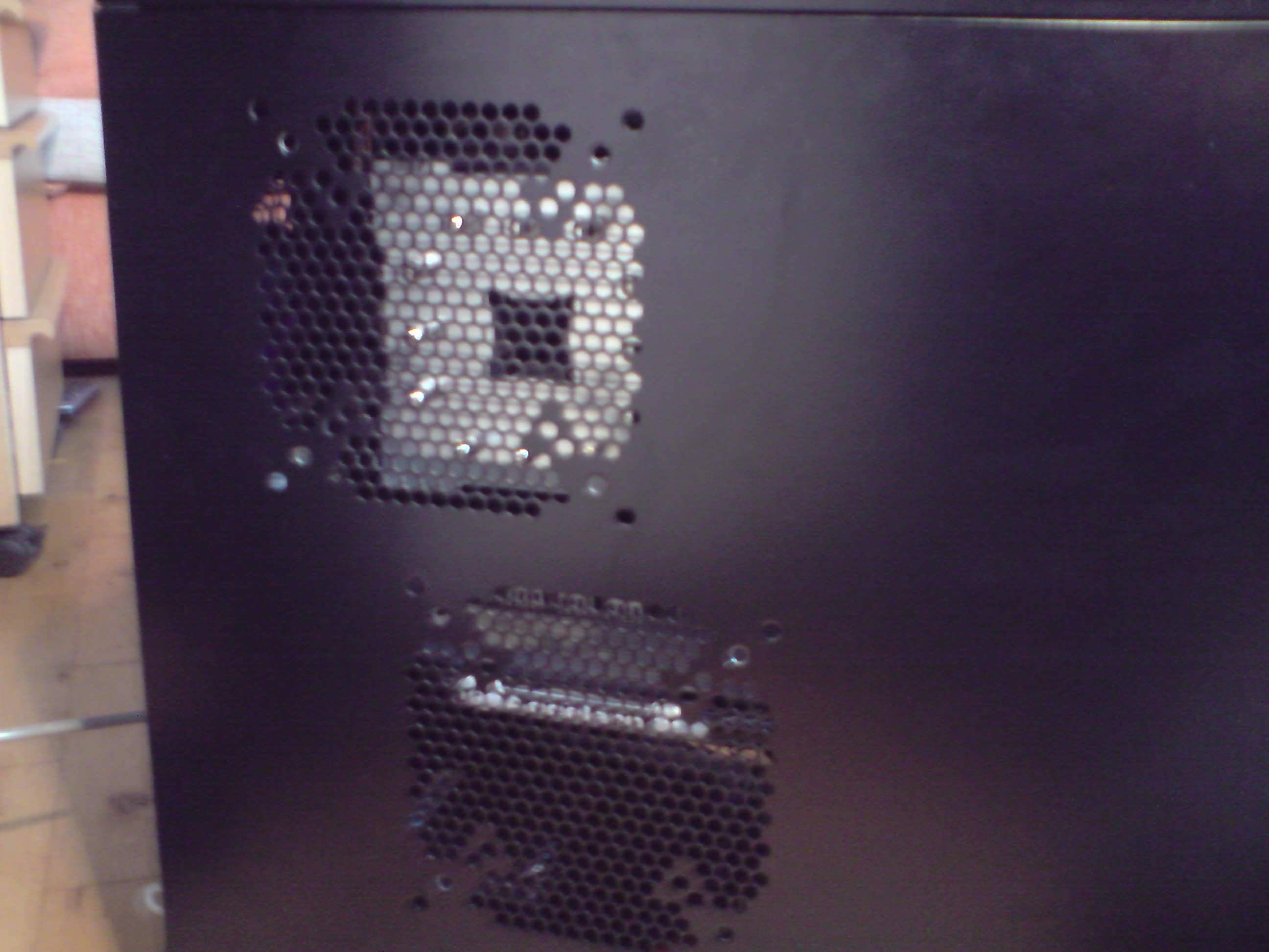

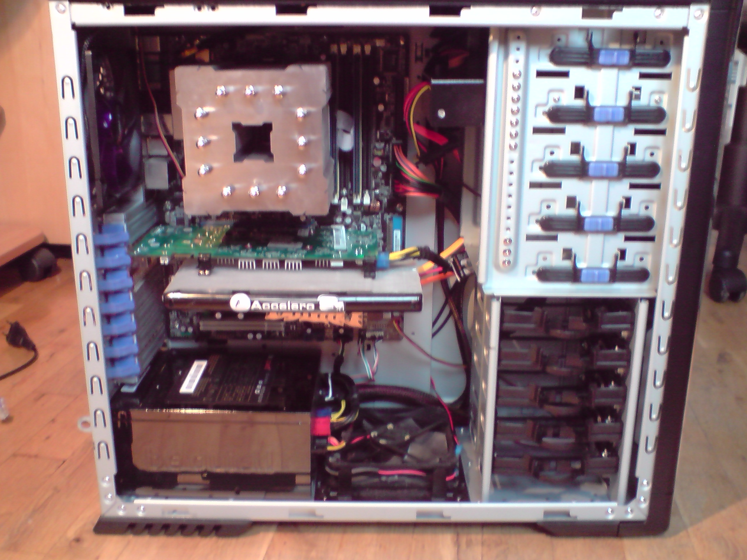

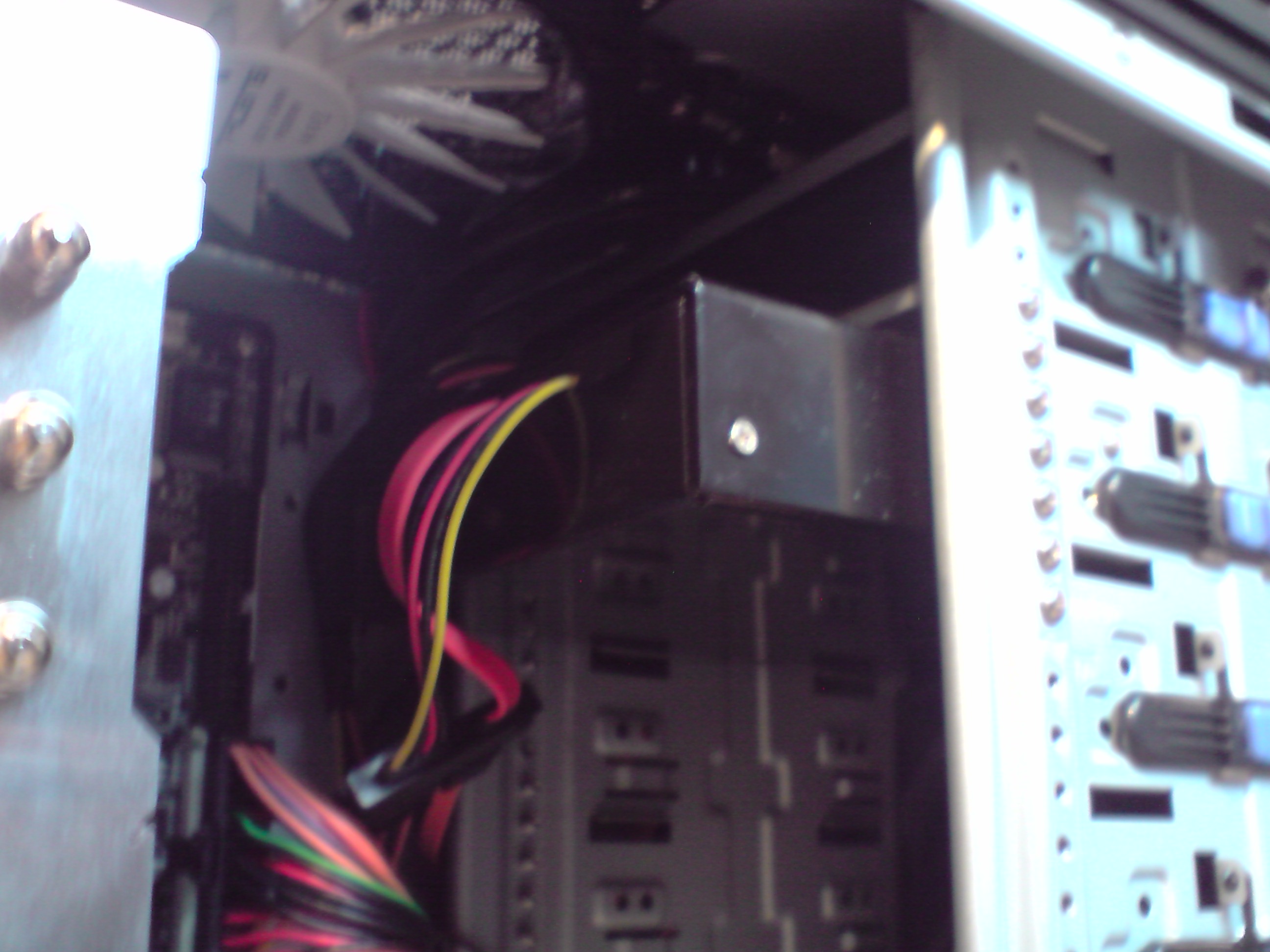

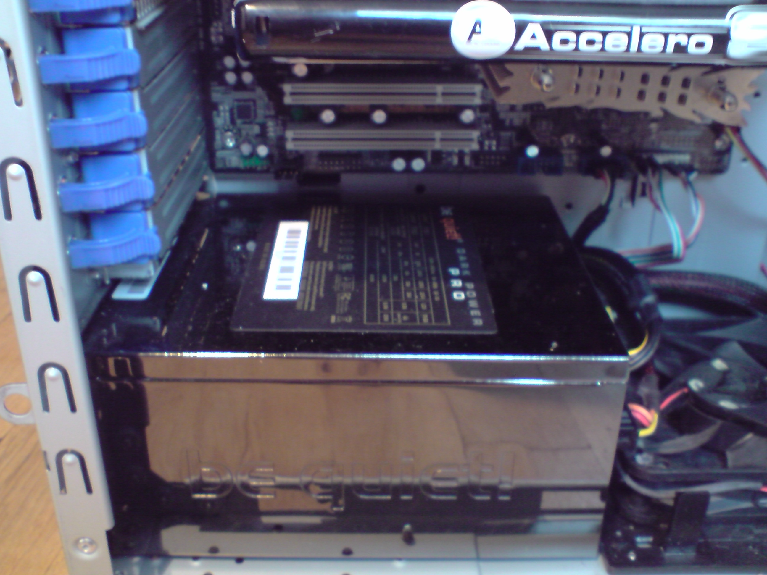

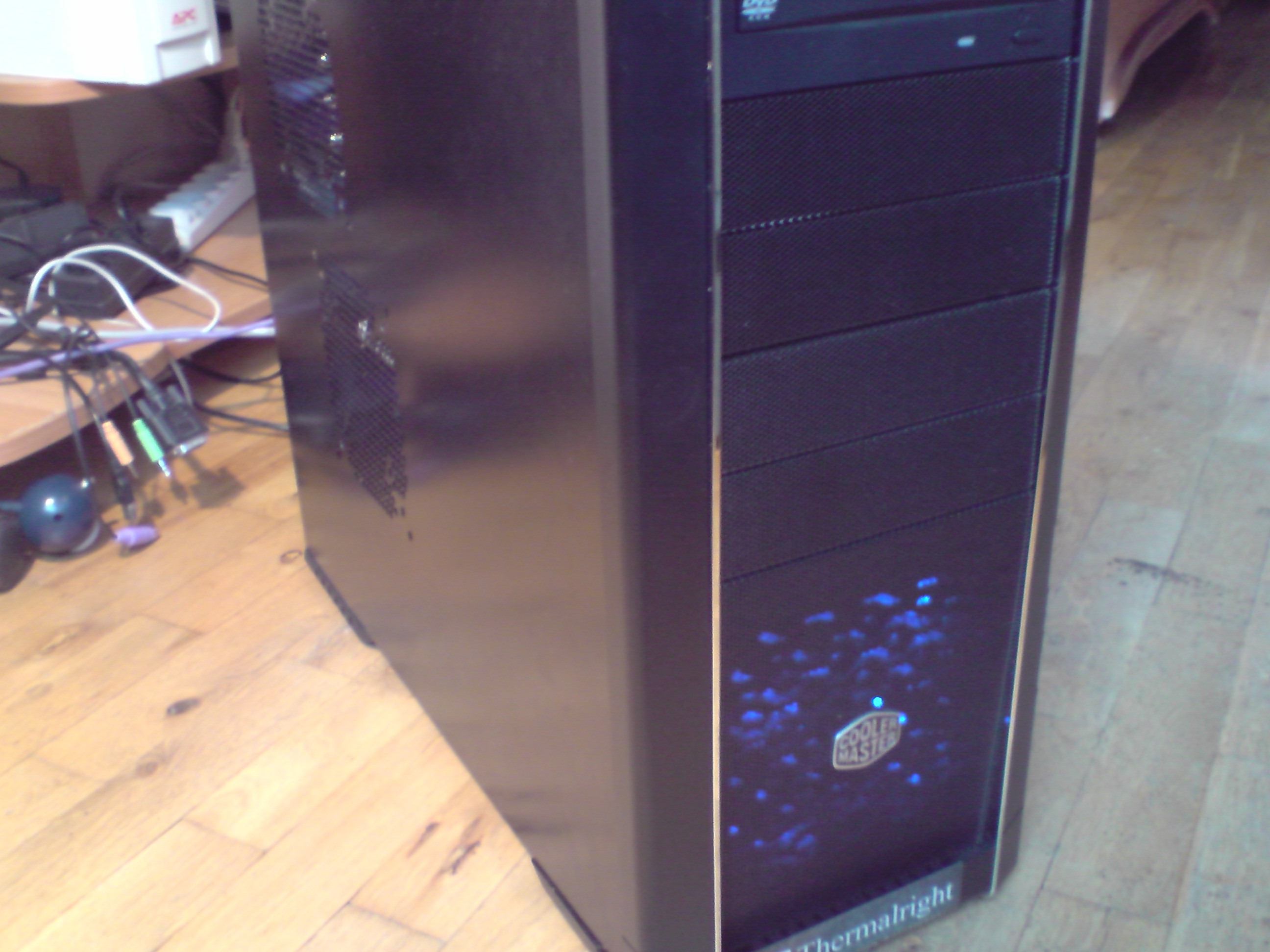

    Od niepamiętnych czasów interesowałem się komputerami ale od niedawna zaczęło mi zależeć na ciszy i wydajności .Poczytałem o tym i dowiedziałem się ze taki człowiek jak ja nazywa się silencer, trafiałem na rożne fora i moja wiedza zaczęła się powiększać na początku zacząłem od wymiany procesora na energooszczędnego am2 4850e. Potem przyszła pora na grafikę wystarczającą do gier i niegrzejącą się było duzo pasywnych modeli ale były bardzo drogie wiec postanowiłem kupić 9600gt i accelero s1 i tak powstał mój pierwszy element pasywny. Od razu było ciszej mój słuch zaczął się wyczulać i zacząłem słyszeć dysk. I tu pierwszym projektem była kieszeń bitumiczna sprawdzała się dobrze ale przyszły mikołajki i zastrzyk gotówki więc narodził się nowy zasilacz be quiet dark power 450W. Następnie była wigilia i coolermaster dominator i zastrzyk gotówki zamówiłem scythe ninja, termalright hr-09s(na mosfety), termalright hr-05 sli (na chipset) oraz scythe quiet drive (zamiast kieszeni bitumicznej) i tak doszedłem do stanu dzisiejszego.
    oto zdjęcia:
    pasywny komputer do gier (nareszcie koniec) pasywny komputer do gier (nareszcie koniec) pasywny komputer do gier (nareszcie koniec) pasywny komputer do gier (nareszcie koniec) pasywny komputer do gier (nareszcie koniec)
    ps.proszę o opinie i lub ewentualne rzeczy które powinienem zmienić

    Teraz wrzuć jakiegoś procka 45nm ,C3.

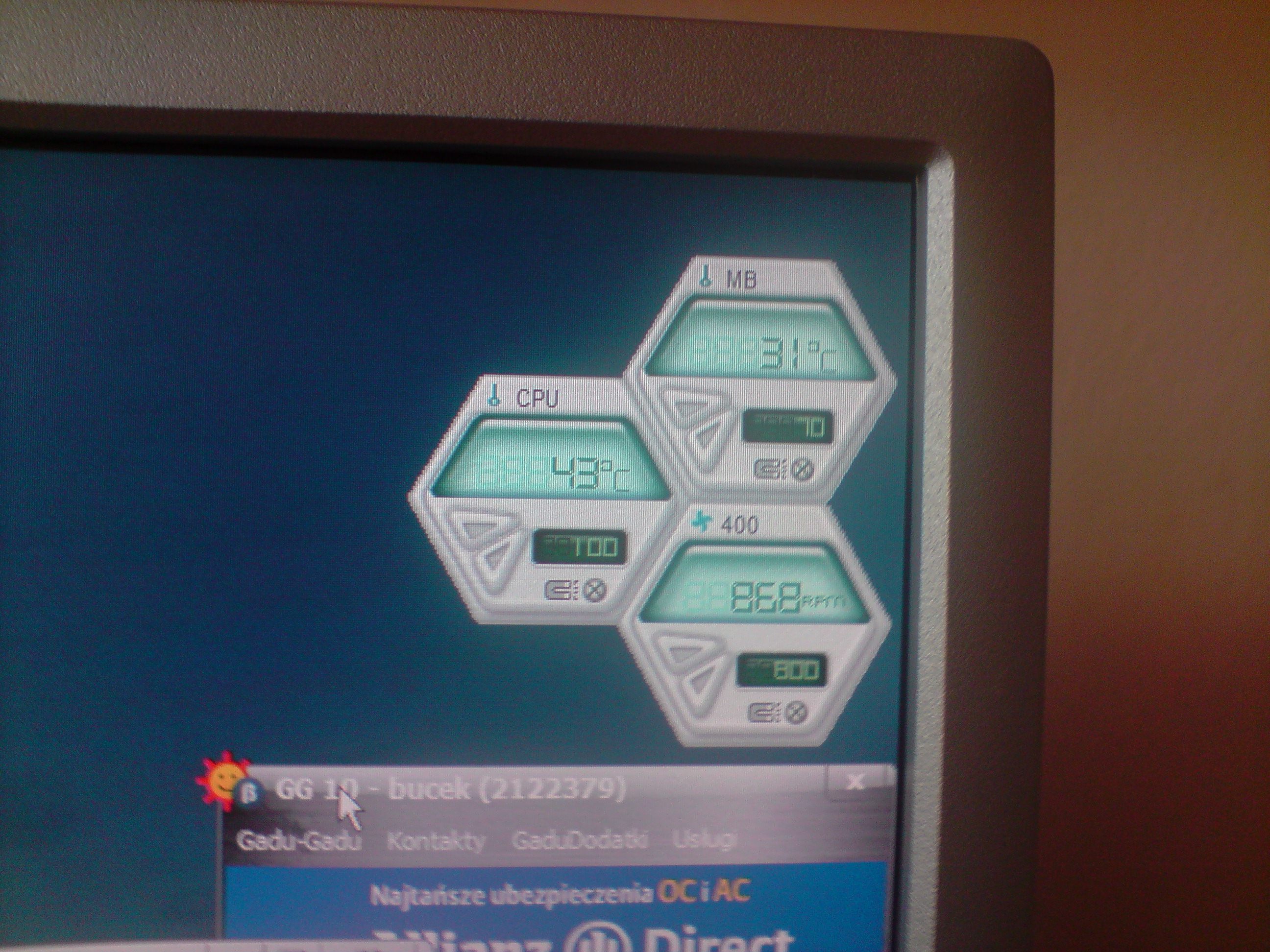

    Jakie temperatury ma 9600GT pod obciążeniem?moją też muszę wyciszyć obowiązkowo.
  • #3 7618843
    buckowina
    rdzeń ma około 45 stopni (podgrzewa go chłodzenie chipsetu) za to pamięci parzą ale przeczytałem ze wytrzymują do 100 stopni także jest dobrze a co do procka to co masz na myśli ?? sorki za moją niewiedze ale mam tylko 13 lat i dopiero się uczę elektroniki i informatyki :D
    ps. zdjęcia robione lg viwety :D

    Bardzo dojrzala konstrukcja :)
    Widze wywiew 120 mm i szkoda, ze nie dales z przodu obudowy wolnoobrotowego wentylatora 120 mm.
    Bylby wymuszony obieg powietrza co dalo by pare stopni mniej.
    Przy pasywnych rozwiazaniach musi byc odpowiednia cyrkulacja powietrza w obudowie, bo inaczej zagotujesz platforme :)

    mam 3 wentylatory wdmuchujące z przodu 2x 120mm na dole 1x 120mm i 3 wciągające 2x na górze i 1x na tylnej ściance no i jeden w zasilaczu ale ten nie bierze udziału w obiegu powietrza także przewiew jest dobry ;)
    ps. ugh-zan3 kojarzysz mnie z tematu pasywnego zasilacza??

    Jakos nie widze tych z przodu, ale...
    Skoro jest pare coolerkow, to nie ma co sie przyczepiac.
    Milego korzystania :D

    są jeden z nich widać bo to on świeci a drugi jest przymocowany do 3 dolnych zaślepek 5.25
    Gratulacje kolego buckowina. Zaczynasz bardzo wczesnie budowac takie rzeczy i kto wie co zbudujesz za pare lat.
    Ja szczerze mowiac nie nazywal bym tego komputera pasywnym patrzac na to ile masz wentylatorow w obudowie. Zlikwidowales aktywne chlodzenie na elementach plyty glownej i przeniosles je na obudowe. Fakt ze 120mm wentylator nie narobi duzego halasu ale masz ich kilka wiec komputer raczej nie jest bezszelestny.
    Poniewaz jest to komputer do gier masz absolutna racje zapewniajac taki przeplyw powietrza przez obudowe.
    Jesli moglbym Ci cos zasugerowac to pomyslal bym nad mozliwoscia pelnej kontroli zainstalowanych wentylatorow w obudowie wlacznie z mozliwoscia ich wylaczania w odpowiedniej sekwencji.
    W opcji pierwszej przy zalozeniu ze korzystasz z internetu, edycja dokumetow itp czyli malo wymagajace zadania. Zostawil bym jeden lub dwa wentylatory wyciagajace powietrze z obudowy. Tu niestety musial bys osobiscie potestowac do ilu mozesz ograniczyc liczbe wentylatorow zeby utrzymac rozsadna temperature w obudowie.
    W opcji drugiej czyli "gram na maxa" wszystkie wentylatory w obudowie dzialaja.
    W tej pierwszej opcji zblizyl bys sie znaczaco do tego co nazywasz pasywnym komputerem.
    A przy nastepnej zakupowej okazji kup dobry aparat fotograficzny bo te fotki zamieszczone przez Ciebie sa bardzo ubogiej jakosci, a szkoda bo masz co pokazac.

    mam zamiar w niedalekiej przyszłości zakupić regulator obrotów ale jakoś nie widzę takiego który umożliwiał by wyłączenie wentylatora zamierzam tez kupić płytę asus m2 crosshair tam po wgraniu nowego biosu można było powiązać dany czujnik z wentylatorem, ktoś się wypowiadał ze można ustawić temperaturę włączania się wentylatora (to było by rozwiązanie idealne) nie musiał bym nic kontrolować na noc często zostawiam defragmentacje jak dysk osiągnął by te 40 stopni to załączył by się wentylator i go schłodził bez mojej ingerencji a ja przez ten czas smacznie bym sobie chrapał i nawet był nie usłyszał zmiany w głośności (mam gdzieś taką płytę główna pod socketa gigabyta płyta ta gdy socket nic nie robi wyłącza jego wentylator)
    w brew pozorom wentylatory krecą sie w okolicach 600 rpm. ten w zasilaczu nawet 400 rpm. w nocy słyszę prace układu ładującego UPSa wg mnie jest prawie idealnie (idealnie nigdy nie będzie) teraz rozpoczałem prace nad komputerem w pełni pasywnym chłodzenie robie sam (tualatin 1200 Mhz nawet nie parzy ) zasilacz pasywny tez DIY zobaczymy co z tego wyjdzie jak skończę to wystawie go na elektrodzie
