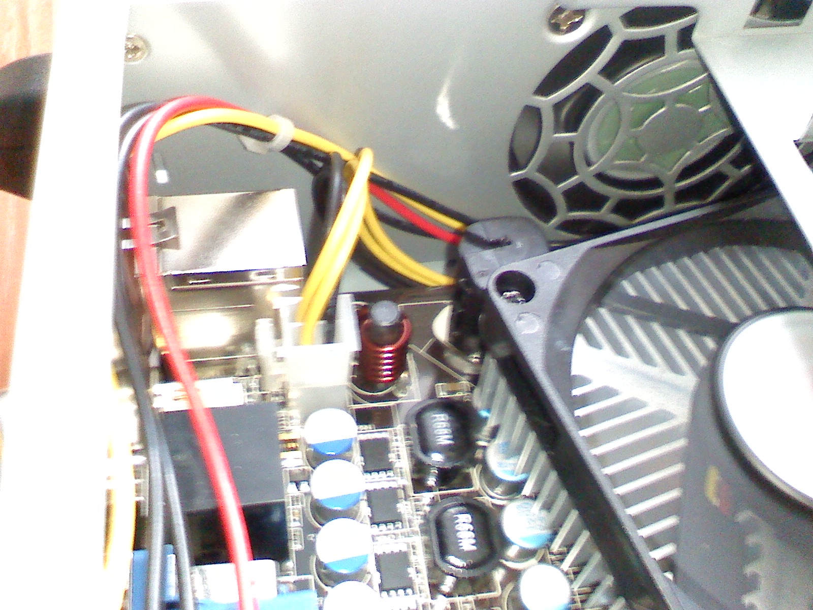

    Witam złożyłem media center z płyty itx zotac gf9300,procesor to intel pentium dual core E5300,obudowa zakupiona na allegro problem jest taki że zasilacz po jakimś czasie mocno chałasuje(wentylator)który jest sterowany wzgledem temperatury. Po zdjęciu wieszchniej częśi obudowy wentylator zwalnia i go nie słychać doszedłem że coś zbytnio się nagrzewa i tak w tym przypadku gpu które ma pasywne chłodzenie potrafi spażyć,temperatury bios pokazuje i speedfan od 70 do powyżej 80 stopni. Próbowałem jakiś wentyaltor założyć ale jest mało miejsca jeśli macie jakieś propozycje ?, myślałem nad wymianą chłodzenia coś z wentylem ale nie mogę nic znaleść co by się nadawało.

    Witam dzięki za zainteresowanie narazie próbuje zamontować jakiś niewielki wentylatorek jak najbliżej radiatora. Jest to bardzo trudne bo mało miejsca zobaczymy co się będzie działo.

  • #5 7620752
    lyli
    Zrobiłem kilka adjęć tego mce będzie łatwiej
    a tu temperatury przy włączonym stream radio
    Zbyt gorąco w obudowie MCE jak schłodzić GPU Zbyt gorąco w obudowie MCE jak schłodzić GPU Zbyt gorąco w obudowie MCE jak schłodzić GPU Zbyt gorąco w obudowie MCE jak schłodzić GPU Zbyt gorąco w obudowie MCE jak schłodzić GPU
    Chodzi o ten radiator pod dyskiem twardy. Zamocowałem dodatkowy wentylator temperatura gpu podczas zwykłych divx,66 stopni ale dysk strasznie się nagrzewa w tym miejscu właściwie to o niego się martwię.Dysk to WD 1TB tzw.(green) nie wiem jakie on temperatury wytrzymuje.Druga sprawa to zasilacz bardzo się nagrzewa dodam że obniżyłem taktowanie procesora i ma w tej chwili 1,6GHz filmy hd chodzą ponieważ grafika ma tzv.CUDA i procesor właściwie nie ma co robić. Obniżyłem nawet napięcie na procesorze.

    No faktycnzie bieda. Mało miejsca tam. I na dodatek jest na środku. Ale, zamiast niego można zastosować heat-pipe, aby przenieść to ciepełko nieco obok, tam gdzie jest ta blacha na środku. Zakładam, że to wolne miejsce i można by zrobic wiatrak.
    Dodatkowo, heat-pipe-a bedzie niska i nie bedzie podgrzewac HDD, o który tak sie martwisz.
    Popatrz na zalączony obrazek.
    To jest przykładowe rozwiązanie. Procek i chipset są na jednej heat-pipe-ie, a wiatrak w miejscu, gdzie dalo sie go postawic.
    Możesz coś podobnego spreparować.
    Nie wyginaj tylko heat-pipe-y, go sie uszkodzi.
    Pozdrawiam,
  • #7 7622808
    lyli
    Dobry pomysł z tym heatpipe ale obawiam się że będzie mi przeszkadzać gniazdo pciexpress .Jeśli chodzi o wolne miejsce jest tylko kawałek pod dyskiem może 5 cm szerokości i wzdłuż obudowy odliczając jeszcze przewody sata i usb które tam się znajdują. Na razie przykleiłem wentylator do górnej części tej blach gdzie jest dysk twardy taką 40x40 inny nie wlezie i dmucha na radiator. Jest teraz i tak lepiej jak było bo wcześniej nawet i 100 stopni łapał a teraz nie przekroczył 80. Ale dziwi mnie dlaczego zasilacz się tak grzeje ma moc do 150 W z procesorem już niżej nie zejdę ,dysk naprawdę mało pobiera,a ten gorący jak piiekarnik.

    Z zasilaczem, to jest roznie.:
    1) wiatrak w nim moze byc zintegrowany z chassis, i wtedy odpowiada on za chlodzenie nie tylko zasilacza, ale tez calego wnetrza
    2) Ta moc, to bym przez place traktowal. 150W, to pewnie moc maksymalna, przy ktorej diody prostownicze odparowuja. Wiec na pewno 150W nie pociagnie. Oczywiscie jesli to klasyczny zasilacz. Zakladam, ze sprawnosc tego jest rzedu 70%, wiec jak ciagniesz 100W, to na samym tylko zasilaczu wytraca sie 30W. Sporo. Bez wiatraka ciezko odpprowadzic.
    Co do dysku, to wyglada, ze slusznie sie martwisz:
    http://www.wdc.com/en/library/sata/2879-701229.pdf
    Jesli to ten co w zalaczniku, to 55Cdeg otoczenia to jego max. Moc na nim wydzielana to w zasadzie nieco ponad 5W. Jak na taka mase to niezbyt wiele.
    Przy rozruchu potrafi pociagnac do 20W, ale to jest chwilowe.
    A moglbys ten HDD wyciagnac na zewnatrz obudowy (na drutach), zamknac obudowe (no powiedzmy przymknac) i zobaczyc, czy dalej bedzie sie grzal? Moze to sam HDD sie grzeje, a nie okolice?
