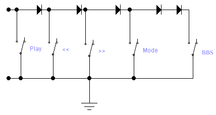

  • Niedawno w pewnej sieci handlowej, w której podobno "kupuje pól Polski" dostepny był przenośny odtwarzacz CD/MP3 firmy Denver www.denver-electronics.com oznaczony jako DMP365. Sprzet wyposarzono w tzw. system "przeciwwstrząsowy" z pamięcią 120s/45s odpowiednio dla mp3 i cda, obsługę CD-R i CD-RW, podbicie basów. Całość została zrealzowana w przeważającej większości w oparciu o półprzewodniki Samsung'a. S5L9279 - (mp3 dekoder, CD-Rom dekoder, 1-Bit DAC), S1L9226 - (RF AMP + SSP) i kontroler 3C8249XA2. Ten ostatni właśnie ma dodatkową i niewykorzystaną funkcję a mianowicie "przewodowego pilota". Co ciekawe taki przewodowy sterownik jest bardzo prosty do wykonania. Płyta urządzenia ma juz przygotowany druk pod dodatkowe gniazdo typu "jack" do zdalnego sterowania a obudowa łatwa do adaptacji - wystarczy tylko "opracować" pilniczkiem górną część obudowy. Zdalny kontroler składa się z pięciu diod i pięciu mikroswitchów. Pilot realizuje następujące funkcje: Play/Pause, Skip/Search w dwóch kierunkach, Mode (Random, Intro, Repeat/All/Album) i dodatkową funkcję BBS (niedostępną z panelu) czyli podbicie najniższych czestotliwości - niezależnie od pozycji przełącznika na obudowie odtwarzacza gdyż jest to funkcja "DSP" użytego dekodera.
    Dodatkowo warto pokusić się o wymianę wzmacniacza słuchawkowego. W oryginale zastosowano klon układu LA4533 firmy SANYO. Proponuję zastąpienie go układem FAN7000 produkowanym przez Fairchild'a. Układy te są w identycznej obudowie i pasują jako "zamienniki".
    Być może są jeszcze inne niedostępne funkcje. Nie obsadzono kilku diod i rezystorów w okolicy µkontrolera urządzenia.
    Miłej zabawy.

    LA4533 (San) = FAN7000 (Far)
    Gdzie kupić? Szukaj w sklepach (także internetowych). Może znajdziesz LA w "oryninale".
    Na pewno odczujesz że mniej "szumi".

    Dzieki za odpowiedz. W takim razie dorobie tylko tego prostego "przewodowego" pilota, a panel zostawie w spokoju:)

    posiadam identycznego playerka i mam pytanie po wlutowaniu gniazda trzeba jeszcze zrobić jakieś modyfikacje w odtwarzaczu aby funkcja pilota działała ..???, czy tylko to się odnosi do samego gniazda ..
