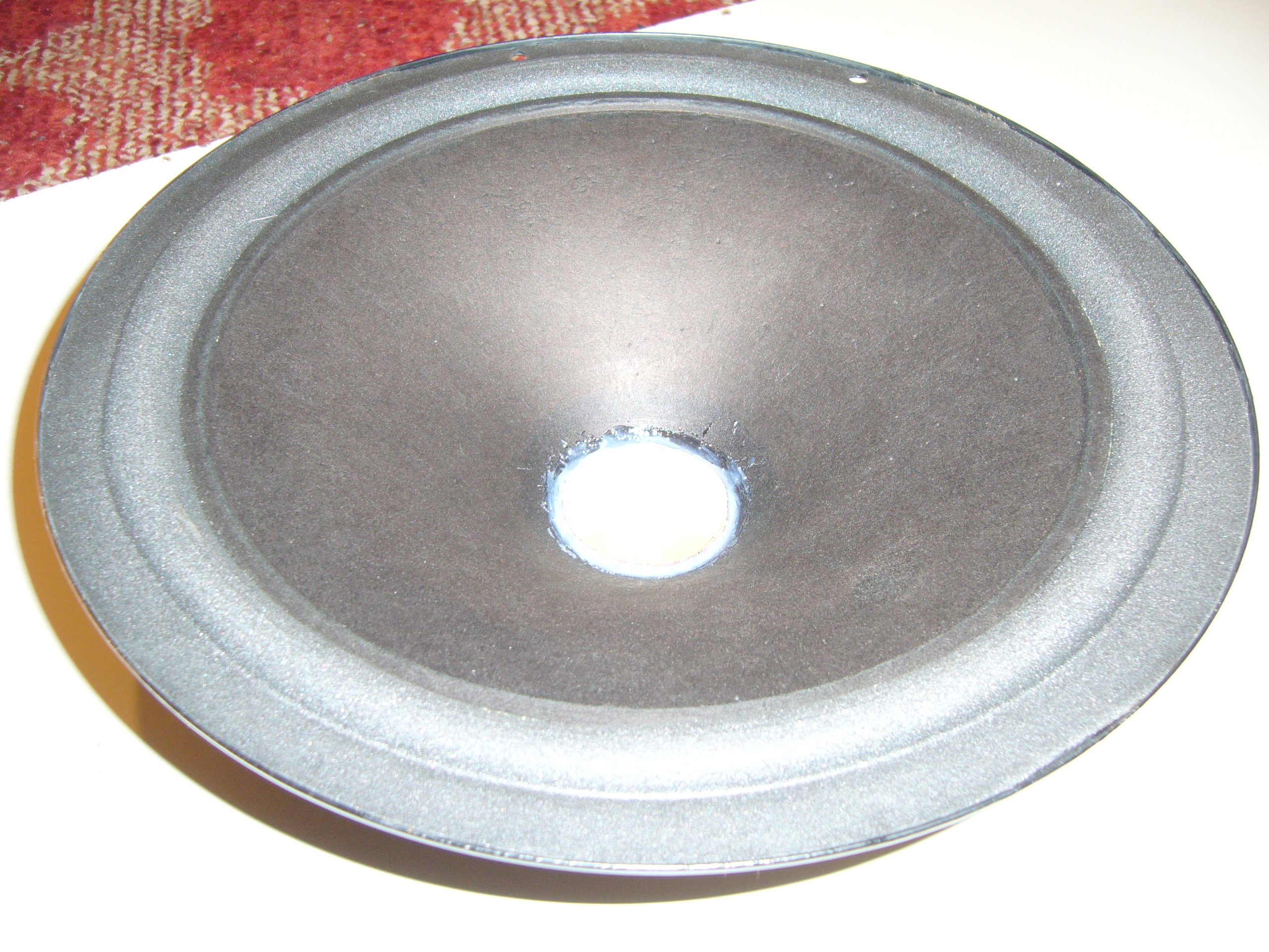

    1.) Głośniki niskotonowe GDN 30/100/8
    regeneracja zestawu Mildton 200

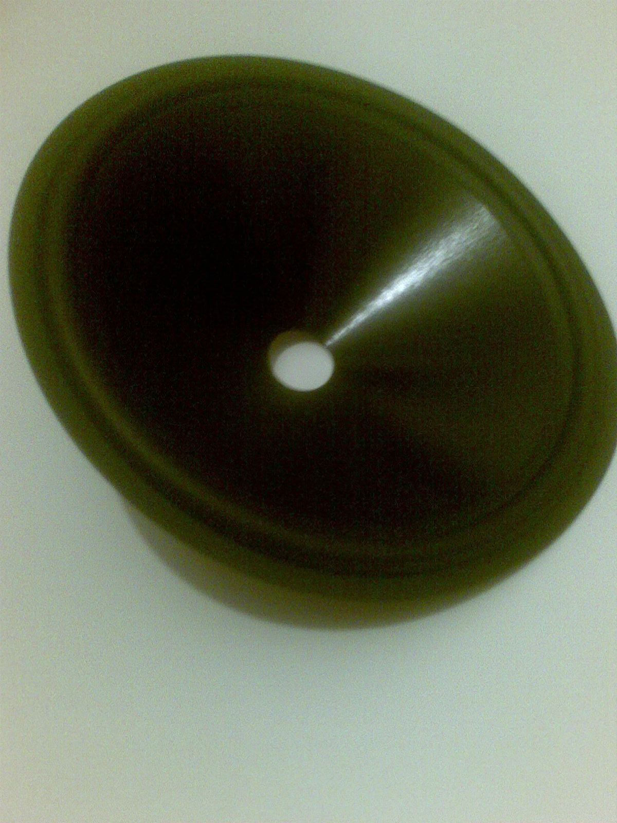

    wymagają regeneracji ponieważ są w nich pokruszone zawieszenia górne (piankowe). Z racji, że mam blisko sklep z głośnikami, kupiłem do nich membrany widoczne na zdjęciu
    i chcę je teraz założyć. Pytanie: Czy nie będzie to marnowanie (profanacja) tego zestawu jeśli użyję tych zapewne nieoryginalnych membran ? :| Kolega powiedział, że to STX'y ale jak jest na prawdę nie wiem.

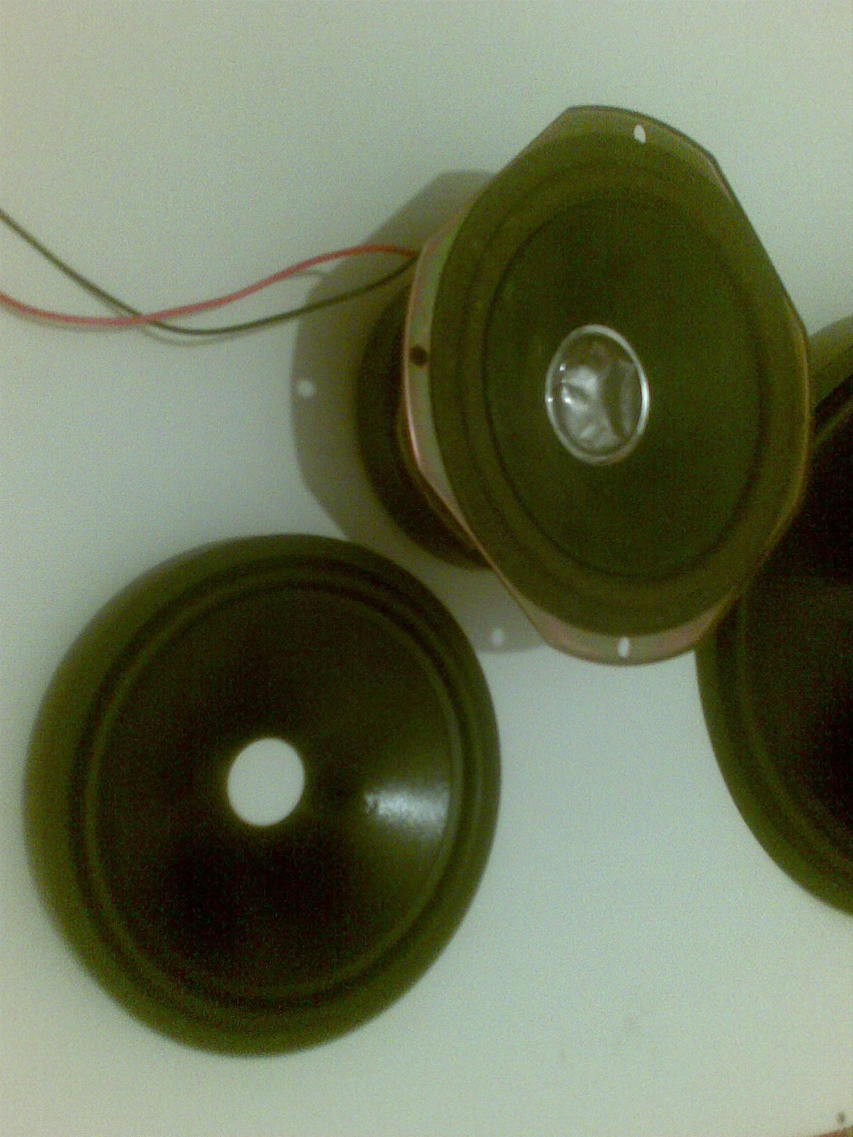

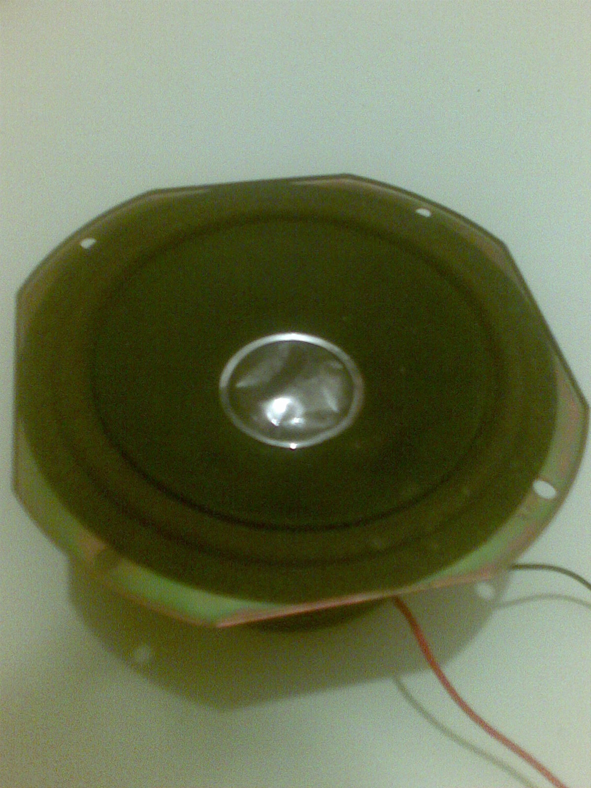

    2.) To samo dotyczy głośników średniotonowych, membrany są na gumowym zawieszeniu i wyglądają jak polakierowane, czy nadadzą się do tego głośnika ? nie będzie to techno/dicho amatorka na impre? :D tu proszę bardzo zdjęcie głośniczka wraz z tą membraną:

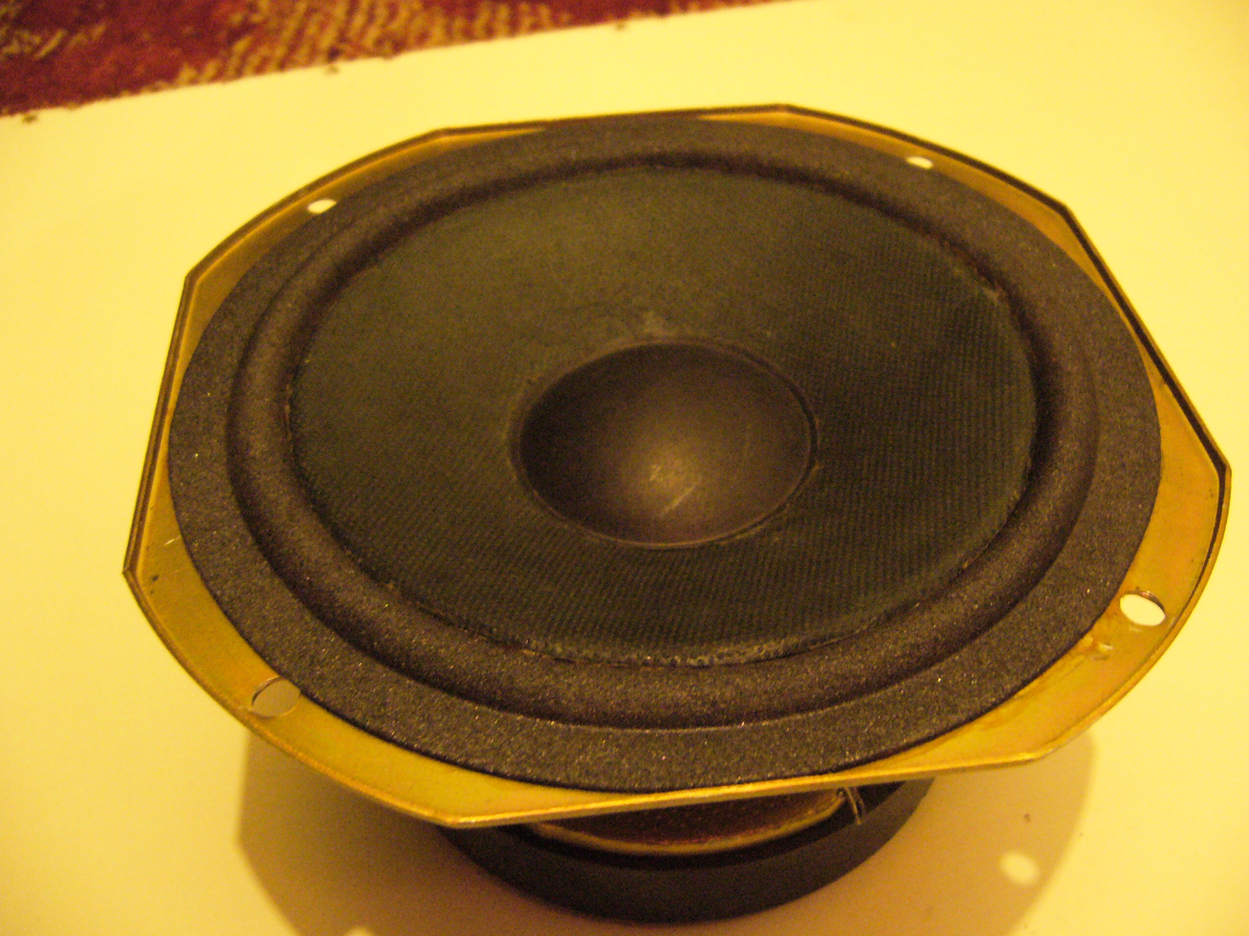

    oraz sam głośnik górne zawieszenie lekko się kruszy ;/ ):

    Widzę że membrany są ok. Ja na twoim miejscu wziąłbym tylko zdrapałbym stare górne zawieszenie kupił zawieszenia orginalne górne piankowe założyłbym je i by to chodziło lepiej niż z tymi membranami co kupiłeś.

    Kolego House System, masz rację, membrany w średniotonowych są ok, ale trzeba by było wymienić górne zawieszenia na jakieś pianki. Gorzej z niskotonowymi, mam trochę porwane membrany. Te co mam z gumowym zawieszeniem będą dobre na basy ?

    Grać to będzie ale nie tak jak orginał (inna waga membrany,itp.) i stracisz (tak przeczytałem) jakieś 3 db na jeden głośnik jak dasz inne membrany niż orginalne (nie wiem czy to prawda). Ja też regenerowałem takimi samymi membranami (tzn. ten sam materiał lecz rozmiar 20 cm) i chodzi to nawet fajnie. Tylko jak regenerowałem 2 gdn-y zapomniałem sprawdzić czy są sprawne i później jak podłączyłem to się okazało że w jednym cewka poszła ;/ Więc jak najbardziej jeśli umiesz to zrobić to powodzenia. Lecz tylko wymień membrany w niskotonowych a jeśli są zawieszenia piankowe do twoich średniotonówek w tym sklepie to lepiej tylko te zawieszenia kup i załóż. To moje zdanie na ten temat. :)

    Po co kupowałeś całe membrany, skoro masz do wymiany tylko pianki? Jak masz uszkodzony błotnik, to wymieniasz całe nadwozie w samochodzie? Bez sensu robisz sobie więcej roboty, a na dodatek spaprzesz te głośniki tą szajsowatą membraną na gumie.

    Czowieku, wyluzuj, może i zrobiłem błąd kupując, ale od tego jest forum, żeby zapytać. Po pierwsze w średniotonowych to już wiem - trzeba wymienić tylko zawieszenie na oryginalne piankowe, po drugie membrany w niskotonowych mam porwane i chcę je wymienić to wymienię razem z zawieszeniem. Spokojnie Panowie, dlatego pytam bo nie chciałem ich sprofanować. Na razie. W ferie się tym zajmę. Dzięki za uwagi.

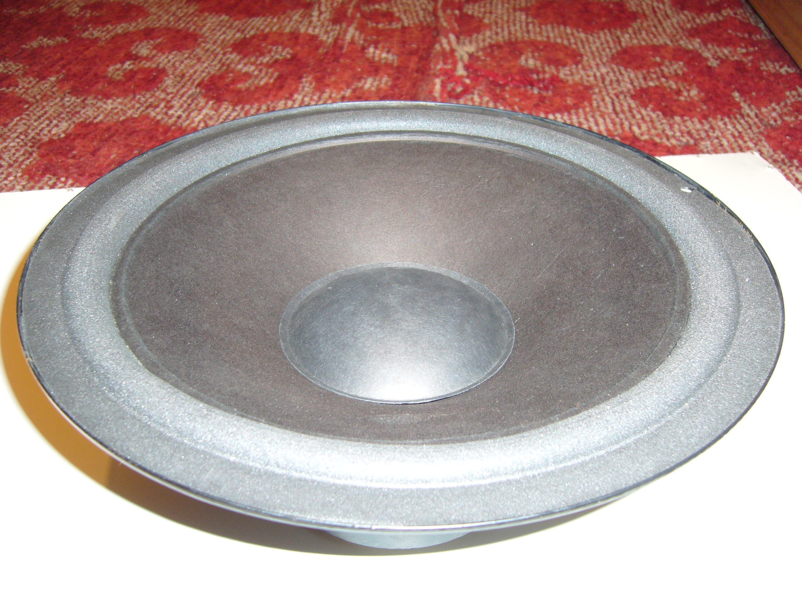

    Witam ponownie, uporałem się na razie z jednym kompletem głośników. Części udało mi się kupić w firmie Umifon. Zmieniłem membrany w GDN i zawieszenia w GDM. Poniżej przedstawiam wyniki.
    regeneracja zestawu Mildton 200 regeneracja zestawu Mildton 200 regeneracja zestawu Mildton 200 regeneracja zestawu Mildton 200

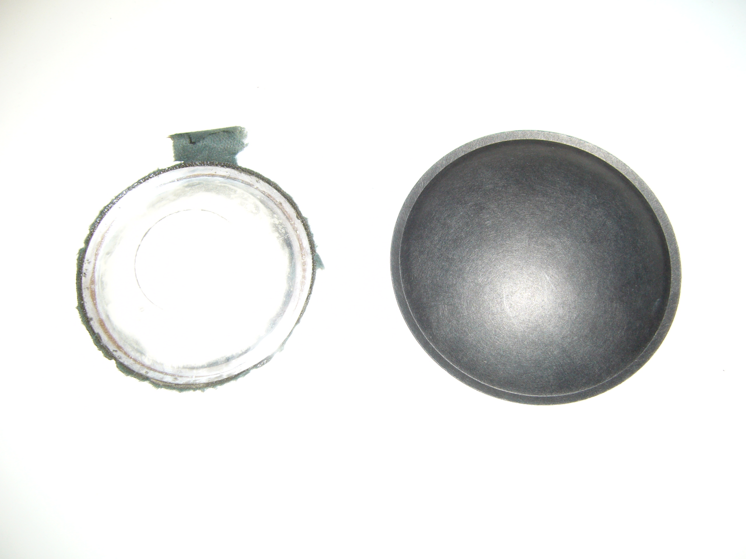

    Powiedzcie mi proszę, czy mogę zastosować te kopułki do GDN ?
    Zdjęcia powinny oddać różnicę wymiarów..
    Ta po lewej jest stara a po prawej nowa.

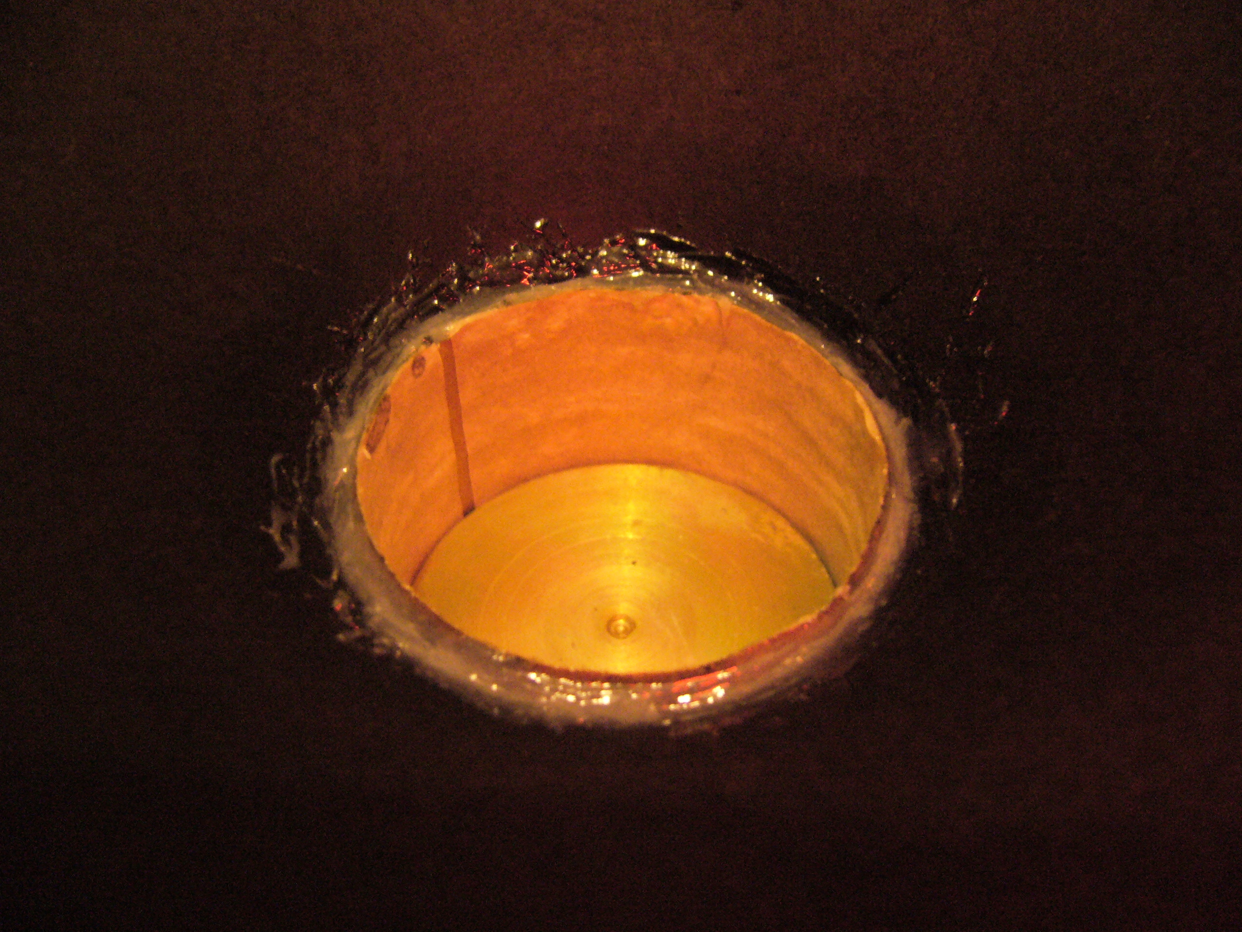

    Jeszcze mam jedno pytanie, czy ten układ drgający w GDWk trzeba przyklejać ? wydaje mi się, że magnes go trzyma i chyba nie trzeba, ale wolę zapytać..
  • #15 7726195
    parish
    W GDWK nic nie przyklejasz. Musi pasować, co do joty.
  • #16 7726235
    Goofy1991
    No dobra, dzięki, może ktoś mi odpowie z tymi kopułkami ? Jak prezentuje się ta membrana jeśli chodzi o wykonanie ?
  • #17 7726257
    parish
    To jest już czysto stylistyczna sprawa. Nie ma wpływu na dźwięk. Wszystko jest sprawą Twojego gustu.
  • #18 7727092
    SzokalML
    Poziom 36  
    kopułka przeciwpyłowa nie ma większego znaczenia. Spokojnie możesz zastosować tą, która przedstawiłeś.
    Dobrze, że zastosowałeś oryginalne membrany (czy też najbardziej zbliżone do oryginalnych - tzn. umifonu) Mogłoby się okazać bowiem, że te pierwsze membrany nie pasują idealnie.....miałem taki przypadek z GDN 20/30, okazało się, że membrany mają za wąskie wejście na cewkę (trzeba było docinać), a także są zbyt płytkie (trzeba było ... przedłużyć cewkę - skończyło się na tym że sprzedałem te głośniki....).

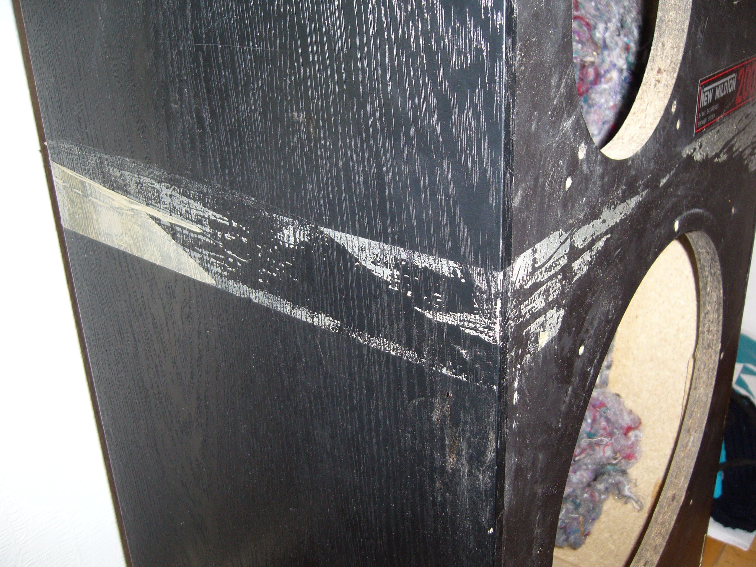

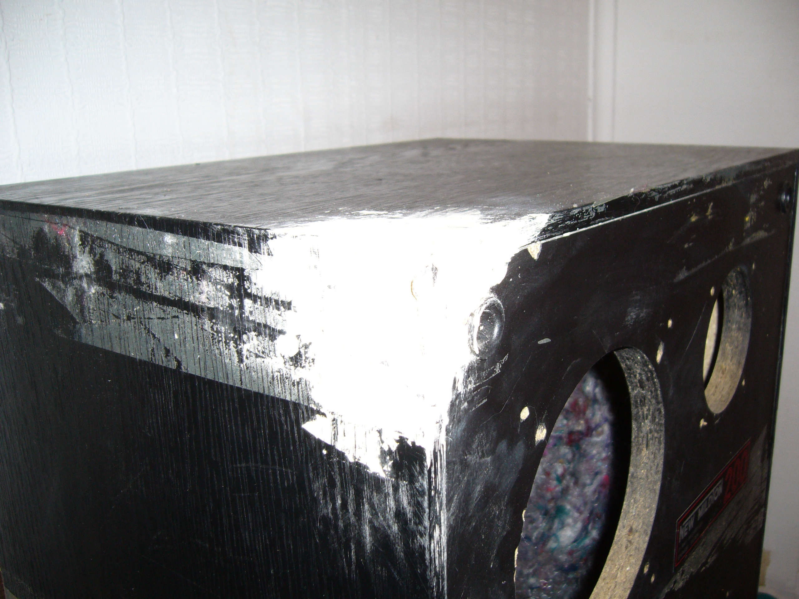

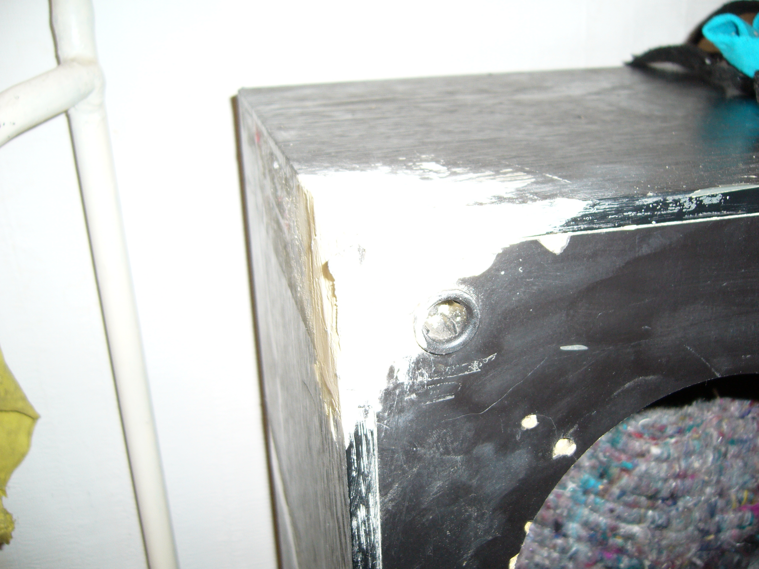

    OK, jeszcze mam pytanie takie... Bo chciałbym sobie naprawić obudowy. W takim stanie jak je dostałem jedna była rozwalona trochę, tzn. przednia ścianka była przyklejona taśmą :D
    już ją przykleiłem ładnie w warsztacie stolarskim tylko, że jeszcze ten róg..
    Próbowałem szpachlą do drewna ale jak widać nie za bardzo mi to wyszło. Może macie jakieś sugestie jak to naprawić ?
    Jak zmyć te pozostałości po taśmie ?
    Czy myślicie, że mógłbym front odmalować, np. farbą w sprayu ?
    Pomóżta, bo chcę ładnie je odnowić :idea:

    SzokalML
    Poziom 36  
    Przeglądnij całość kolumn, ponieważ może być więcej nieszczelności i tym podobnych rzeczy.
    Teraz to pozostaje chyba wyszpachlowanie całej kolumny i pomalowanie, bo inaczej wszystko będzie widać.
  • #22 7727830
    vipmatrix7
    Według mnie to tak.. skoro ten róg jest taki urwany to go juz nie zamaskujesz. Nie zmywaj taśmy tylko oklej je okleiną lub fornirem od nowa. Napewno będzie o wiele lepiej
