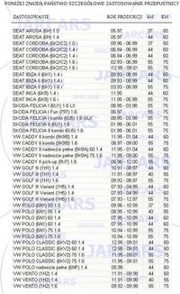

    Opis jak naprawić przepustnicę a dokładniej jej nastawnik występującą w następujących modelach aut.
    Seat Cordoba gaśnie na zimnym silniku
    1.Sprawdzamy rezystancję pomiędzy pinami 1i2(można nie wymontowywać przepustnicy z auta).Jeżeli jest opór o wartości kilku,kilkunastu omów to poniższa procedura nic nie zdziała.Jeżeli opór jest nieskończony oznacza to przerwę w zasilaniu silniczka nastawnika,a tym samym nie można przeprowadzić adaptacji przepustnicy,obroty nie są stabilne,auto gaśnie.
