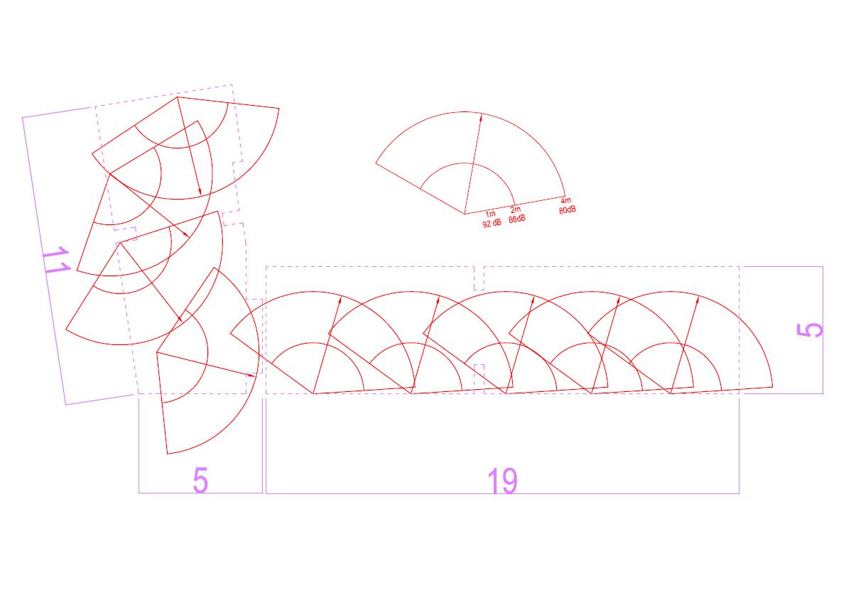

    Witam serdecznie,
    Aktualnie projektuje system nagłośnienia do restauracji. W związku z tym mam parę pytań do profesjonalistów, ponieważ nie mam żadnego doświadczenia w tym temacie.
    Poniżej przesyłam rysunek na którym fioletową linią oznaczono zarys pomieszczeń a czerwoną zasięg oraz umiejscowienie głośników. Obszar podzielony na dwie strefy (jak obrys pomieszczeń). Wymiary w metrach.
    System nagłośnienia pub / restauracja
    Dobrałem 9 głośników Bosch LBC 3100 o mocy 15 W każdy.
    Do tego wzmacniacz LBB 1935/20 również Bosch.
    Czy da się zrobić tak, aby w jednej strefie grała inna muzyka niż w drugiej stosując ten sam wzmacniacz? Oczywiście podłączając na wzmacniaczu obie strefy osobno. Czy potrzeba dwóch wzmacniaczy? Na jednej z sal podłączony zostanie również mikrofon LBC 2900. Chodzi o to, aby np na jednej z sal była mała konferencja, a na drugiej leciała w tle muzyczka. Jak najlepiej rozwiązać takie zadanie? Rozumiem, że przydałby się również subwoofer, tylko jaki i gdzie najlepiej go umieścić.
    Prosiłbym o pomoc

    Kolego - z pytań wynika że rzeczywiście nie masz doświadczenia a nawet pojęcia o tym n a co sie porywasz...
    Więc dlaczego
    - może poszukać fachowca bo jeżeli projektujesz to bierzesz za to pieniądze...
    Forum ma raczej cel edukacyjny a tu pachnie komercją.
    Nie da się na jednym wzmaczniaczu ( chyba że by by to specjalny kombajn nagłośnieniowy) zrealizować jednocześnie działajacych dwóch stref.
    Ilość nieparzysta głośników wskazuje że nei zamierzasz grać w stereo - co dzisiaj pachnie latami 50-tymi.
    W restauracjach używa się wiekszej ilości kolumn o mniejszej mocy ( aby nie urywało głowy temu co siedzi bliżej), gra się w stereo, dobrze jest dodać subwofer.
    I zastosować dwa niezależne sterefoniczne wzmaczniacze ( lub urządzenie specjalistyczne 4-ro kanałowe)

    A jeżeli chodzi o wzmacniacz który sobie dobrałem to można na nim podpiąć 3 różne strefy (tzn. 3 linie głośnikowe), tylko nie wiedziałem czy można puszczać na liniach inną muzykę. W takim wypadku rzeczywiście może najlepiej dać dwa różne wzmacniacze.
    Jeżeli chodzi o głośniki to moc nie wydaje się tak duże, przy mocy znamionowej dają 92 dB w odległości 1 metra, a w restauracji szum tła wynosi około 65-75 dB. Więc myślę, że nikomu głowy nie urwie :P Zresztą zawsze można przyciszyć.
    Zastanawiam się czy w takim systemie nagłaśniającym jeszcze coś będzie potrzebne, głośniki są, wzmacniacz, subwoofer, źródło muzyczne i mikrofon. Czy może czegoś brakuje?

    Użyłeś sformułowania "zaprojektować" a kojarzy się to z działalnością komercyjna ( ja nie projektuję za darmo :D )
    Takie wąskie "kiszki" trzeba zaopatrzyć w pary głosników na przeciwległych scianach, podłaczone do stereofonicznego wzmaczniacza.
    3 strefy we wzmaczniaczu nie musi oznaczać nezależnych kanałów wyjściowych mocy, czasem są to tylko dołączane do głównego wyjścia odejścia na linie głośnikowe.
    Niedawno widziałem wzmacniacz z wielostrefowym wyjściem niezależnie regulowanym, ale taniej będzie zastosować dwa niezależne. ( łatwiej też będzie to obsłuzyć)
    Jako źródła dźwięku mozna zastosować tanie odtwarzacze dvd ( jak się zużyje wymienisz na nowy, w ciągłej eksploatacji nie wytrzymują nawet 1 roku)
