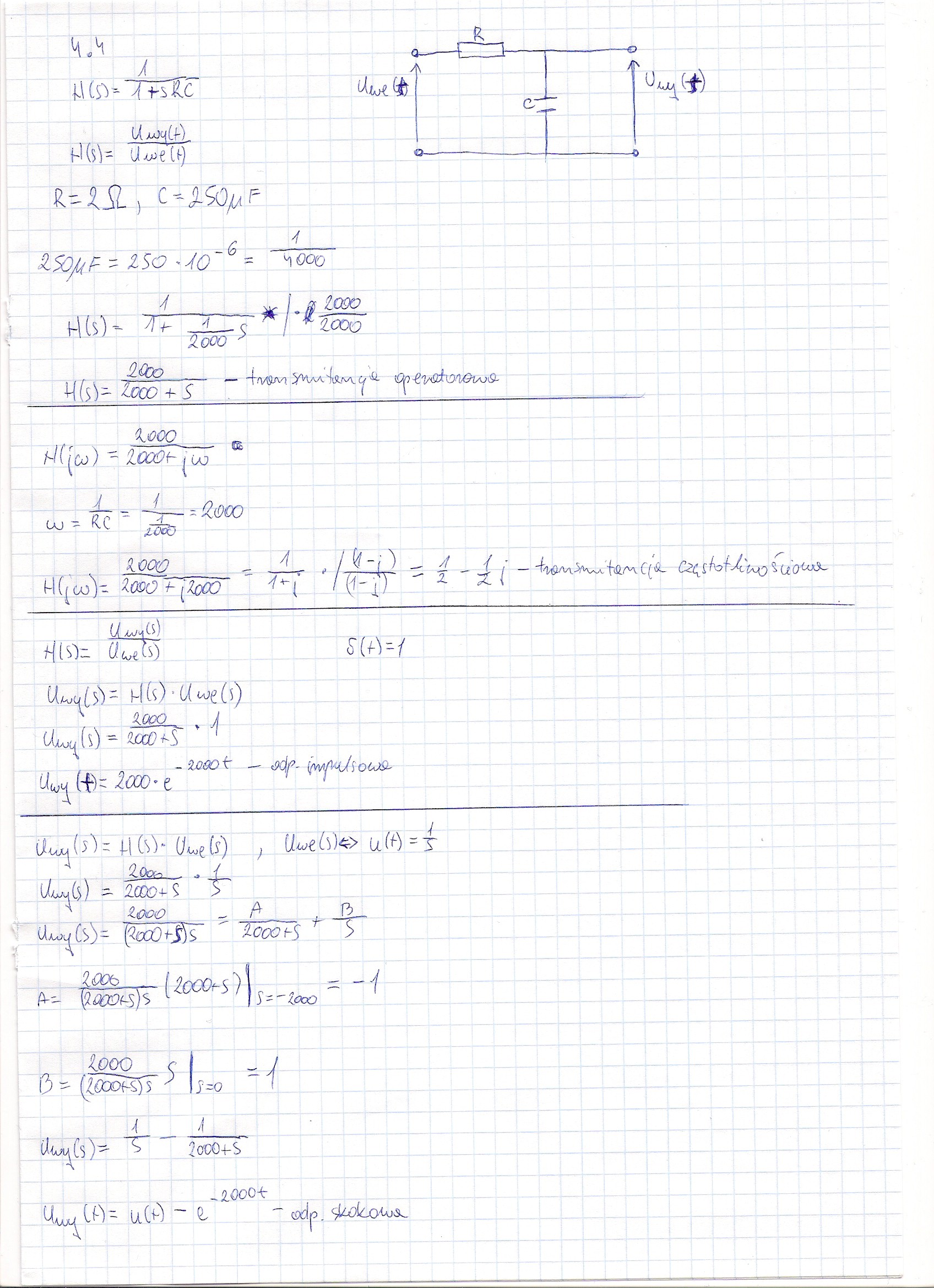

    Witam. Nie wiem czy pisze w odpowiednim miejscu ale jest to chyba moj pierwszy post wiec nie jestes jeszcze rozeznany/ Za wszelkie bledy przepraszam. A wiec mam takie zadania do sprawdzenia.
    Wyznaczyć transmitancję operatorową i częstotliwościową
    oraz odpowiedź skokową i impulsową systemu pierwszego
    rzędu (filtr dolnoprzepustowy RC)
    R = 2 Ω; C = 250 μF
    Transmitancja czest./operatorowa/odp.impulsowa i skokowa-spr
    Jak cos zle to prosze o napisanie co i dlaczego.

    Przejście z transmitancji operatorowej do częstotliwościowej nie jest OK
    (jest to funkcja pulsacji sygnału, a u Ciebie nie ma pulsacji w wyniku).
    Reszta na pierwszy rzut oka - OK.
