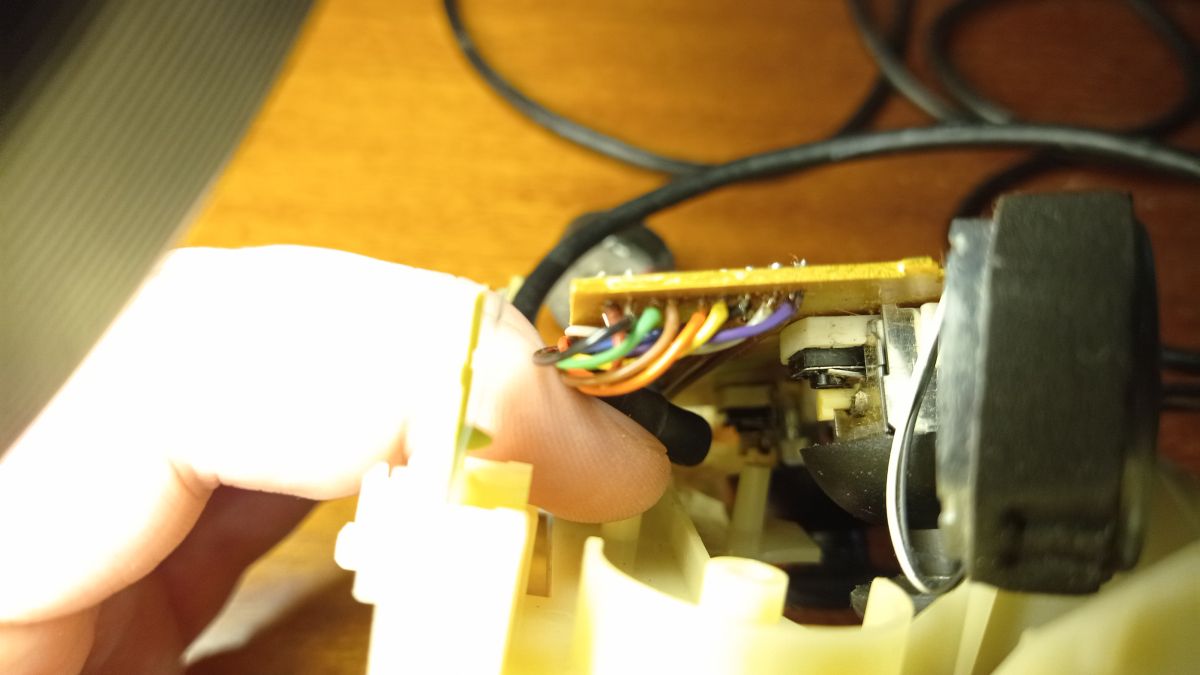

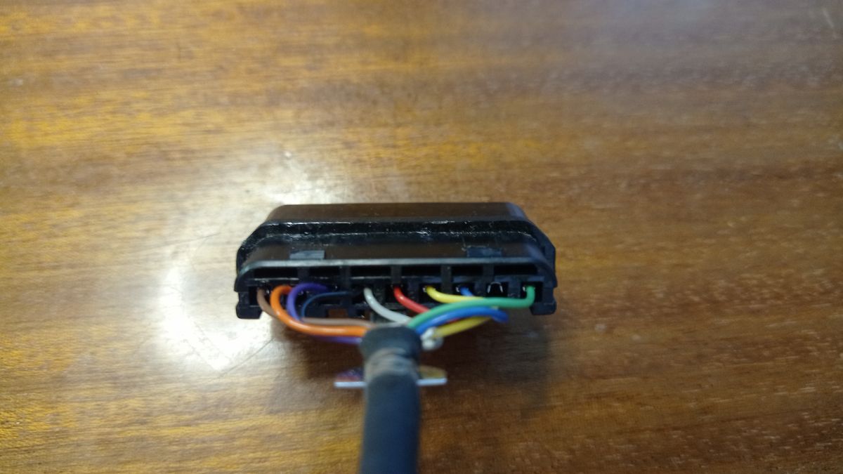

    gustaw604196763
    Temat już stary, ale dodam zdjęcie z pada, które powinno pomóc innym w reperacji kabla od joypada Dualshock 2. Zdjęcie nie ukazuje wyraźnie wszystkich przewodów przylutowanych do pada, dlatego podam kolory w kolejności od lewej: czerwony (we wtyku pin 5), czarny (we wtyku pin 4), zielony (we wtyku pin 9), brązowy (we wtyku pin 1), pomarańczowy (we wtyku pin 2), żółty (we wtyku pin 6), niebieski (we wtyku pin 7), biały (we wtyku pin 8), fioletowy (we wtyku pin 3 - na załączonym powyżej zdjęciu odpowiada on szaremu). Po rozebraniu wtyku w moim oryginalnym padzie widzę, że przewód biały i czarny są zmostkowane pod pinem 4 a pin 8 jest wolny. Na PS2 pad z takim podłączeniem działał bez zarzutu więc wszystko wskazuje na to, że i takie połączenia się zdarzają.
