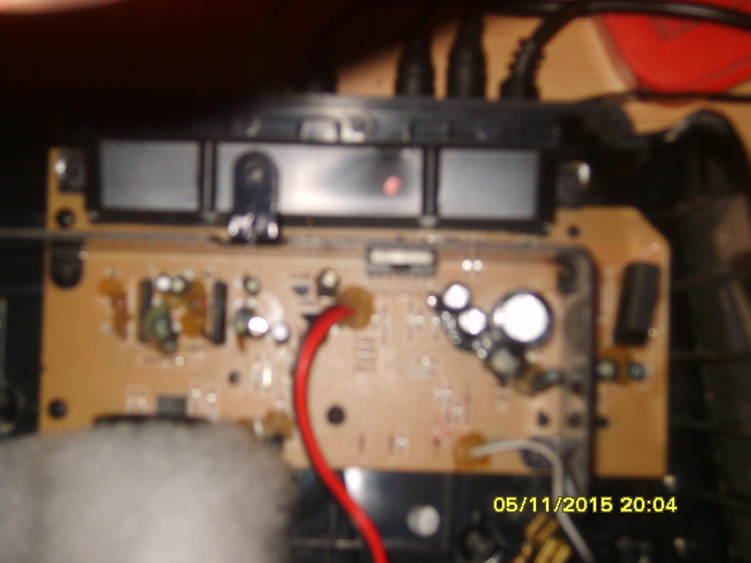

    Mam zestaw creative i-trigue 3000 i mam pewien problem. Czy moge zwiększyć napiecie zasilania tych glosnikow orginalnie jest 12V~2.9A. tam jest wzmacniacz TDA7379 i jak czytalem na temat tego wzmacniacza to pisze ze zasilanie jest od 11 do 22 volt. Przy 22V ma 2x38 watt a mi na mocy zależy. Jak bym napszyklad podpiol pod zasilacz 22 volt to moglo by sie cos stac czy by dzialal normalnie? Prosze o odpowiedz. Z góry dziekuje

  • #6 7623634
    robert2657
    ja nie wiem gdzie sa te kondensatory zabaczcie na zdjecia chociasz nic na nich nie wiedac sarry za jakosc a moze cos zobaczycie

    na tym zaznaczonym pisze 25V
    podniesienie zasilania creative i-trigue 3000
  • #9 7623814
    sebof1
    A reszta??Wszystko zależy od zasilania jeżeli zastosujesz takie jak ci napisałem to wszystkie muszą być na 25V
  • #10 7623869
    robert2657
    na reszcie pisze 16V
    tu za wszyskie opisane

    Nie nabijaj postów kup trafo ~17V 5A wymień kondensatory na takiej samej pojemności tylko na 25V.Radziłbym jeszcze dać większy radiator.
  • #16 7624029
    robert2657
    musial bym wszystkie te co sa 16v i 19v na 25v wymienic ?
    #17 7624054
    sebof1
    Tak.
