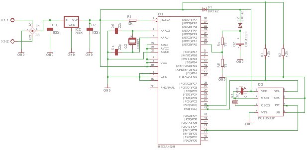

    Zacząłem konstrukcję pewnego układu i mam pytanie. Czy zasilanie bateryjne podtrzymujące zegar RTC podłączyć przed, czy za procesorem (jak na rysunku)?
    Wydaje mi się, że "przed" będzie niepotrzebnie zasilał procesor (przy wyłączonym zasilaniu głównym uP jest zbędny).

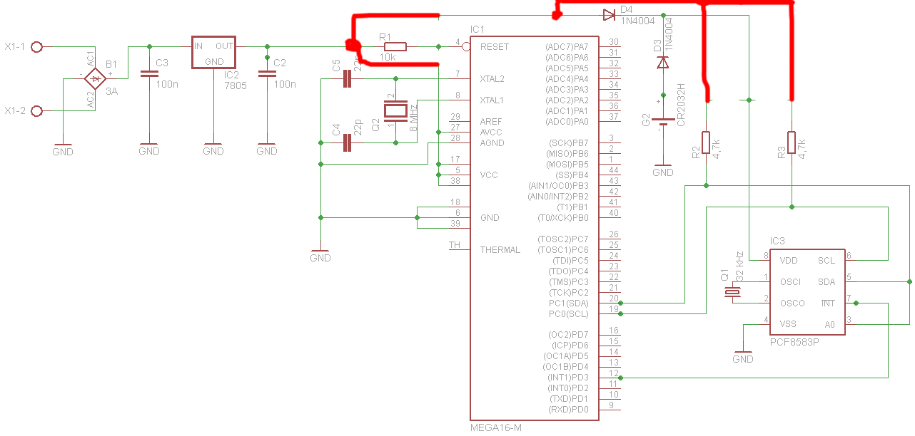

    wicy
    Ale R2 i R3 są na jednej linii z linią zasilania (gdy zasila źródło główne) i podtrzymującej (gdy zasila tylko bateria i tylko PCF). Procesor na baterii nie jest zasilany i jest zbędny. Linie SDA i SCL nie pracują, więc nie rozumiem po co R2 i R3 do VCC głównego zasilania?
    Tak jest źle?

    BoskiDialer
    Poziom 34  
    Procesor bez zasilania będzie miał tendencję do ściągania wszystkich swoich pinów do masy (założenie, że napięcie na VCC jest bliskie GND), a dokładniej do około 0.7V (diody zabezpieczające). Przez rezystory będzie ciągle płynął prąd rozładowując baterię.
    ps o co chodzi z tym rezystorem R1/10k na schemacie? Przecież to utnie całe zasilanie.

    janbernat
    Bo te rezystory niepotrzebnie będą pobierać prąd.
    I daj diody schottkiego ( bat42 np.) a nie zwykłe.

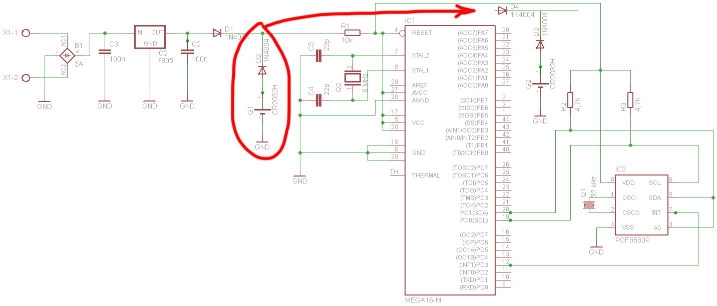

    wicy
    OK, rozumiem. Zostawmy na razie R1 bo to zdaje się jeszcze źle i bezmyślnie narysowany "układ resetu". To mój pierwszy projekt w Eagle, więc jest sporo chaosu z połączeniami. Mam nadzieję to wygładzić.
    Czyli R2 i R3 powinny być w takim rozwiązaniu? Właśnie miałem pytać o diody :) Ale widzę już podpowiedź.

    wicy
    Dodałem jeszcze układ pomiaru napięcia baterii. Zastanawiam się tylko, czy przy zasilaniu głównym 5V i zasilaniu baterii <3,3V potrzebny będzie dzielnik, czy można sobie go odpuścić?
    Zasilanie podtrzymujące przed czy za procesorem?
    Układ zasilania z 7805 był już przeze mnie stosowany wielokrotnie w takiej właśnie konfiguracji (2x100nF wystarcza) i nigdy nie było problemów z pracą uP i resetami.

    janbernat
    Atom, a czy BAT54C nie jest tylko smd?
    Jeśli pamiętam...
    Mi nic do tego- skoro wicy to chce robić w smd...
    A ten dzielnik do pomiaru- nie mogę odczytać oporników.
    Stale będą rozładowywać baterię- bardziej niż PCF.

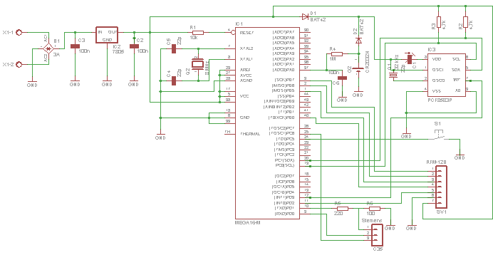

    Zaczątek układu to pomysł na alarm. Stan baterii miałby być przekazywany drogą radiową dla kontroli pewności pracy układu czasowego. Pomiar byłby dokonywany raz po załączeniu procesora.
    Nawet jeśli pomiar stanu baterii jest przerostem formy nad treścią, wolę to niż niepewność co do stanu baterii zamkniętej w pancernej obudowie. Poza tym jakże rośnie bajerancka funkcjonalność :D
    Ale dzięki za uwagi, być może zrezygnuję z tego przy wzroście stopnia skomplikowania całości.

    PCF pobiera 50uA w stanie spoczynku.
    Wyrzuć ten dzielnik bo będzie brał dużo więcej.
    Mierz- jeśli musisz- wprost z baterii.

    Słuchając porad i podpowiedzi, układ przybrał taki kształt (nie ostateczny):
    Chyba nie ma jakichś rażących (poza okolicami 7805 ;) ) baboli?
