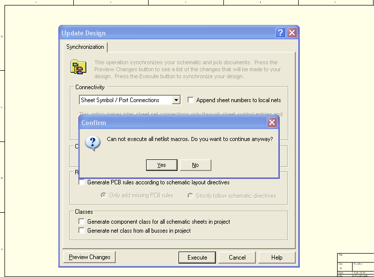

    Witam. Podczas synchronizacji schematu i elementów płytki, po wydaniu komendy EXECUTE pojawia się komunikat o następującej treści ( patrz foto). Z mojej znajomości j.angielskiego wynika, że komunikat ten informuje o tym, że doszło do naruszenia dostępu adresu 0DF9C4B0 w module biblioteki ADVPCB.DLL.
    O co chodzi z tym dostępem i jak to naprawić?

    Klasyczny błąd programu, to nie jest komunikat programu świadczący o dostępie do footprintów, czy inny o błędzie użytkownika, to błąd rozsypania się programu. Na czym zainstalowany jest program, tzn. jaka maszyna, system, to pierwsze co trzeba zapytać.

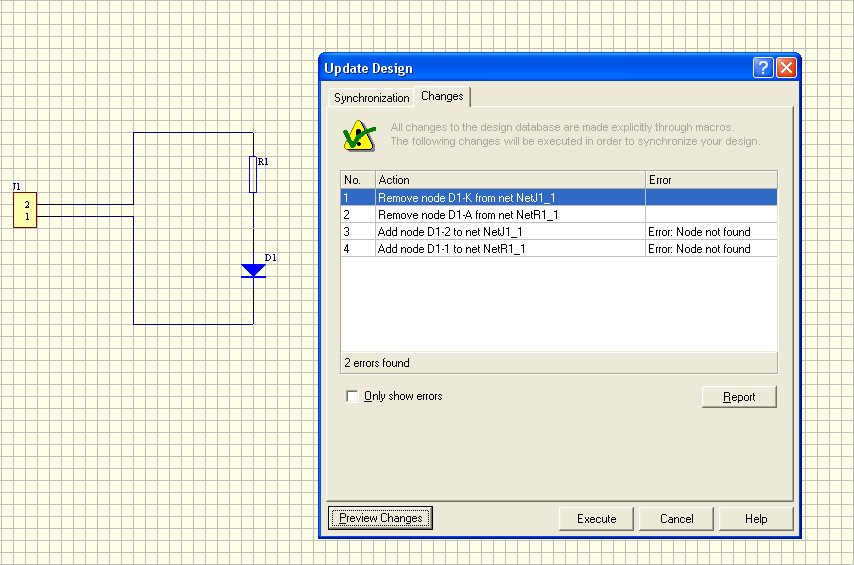

  • #7 7636258
    mario205

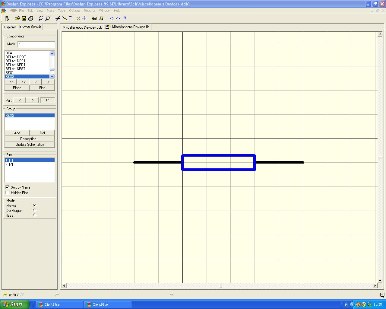

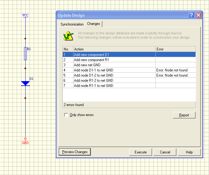

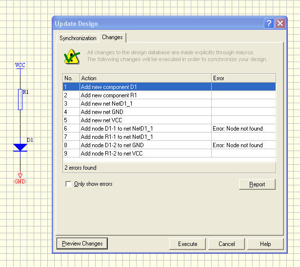

    Przem188, Sorry, ale pisząc o tym komunikacie zapomniałem dodać, że pojawia się on dopiero po zatwierdzeniu komunikatu
    Protel 99SE -komunikat synchronizatora, jak usunąć ten błąd?
    Myślę, że to bardzo istotny szczegół mogący rozwiązać mój problem. Aby sie przekonać o poprawności lub wadliwości działania programu, narysowałem najprostszy z możliwych schemat obwodu diody i rezystora. Korzystałem wyłącznie z oryginalnych bibliotek programu. Zrobiłem dwie próby. 1. Połączyłem elementy końcówka na końcówkę ( bez użycia polecenia P-W). 2. Z użyciem P-W, gdzie końcówki elementów były od siebie oddalone. Każdorazowo otrzymywałem inne błędy.
    Szczerze mówiąc zgłupiałem już i nie jarzę dlaczego tak się dzieje. Czy to faktycznie program wariuje, czy ja coś robię nie tak ? Próbowałem również zamienić w elemencie diody nazwę i numer, ale efekt jest taki sam.
    Załączam screeny z tych prób.

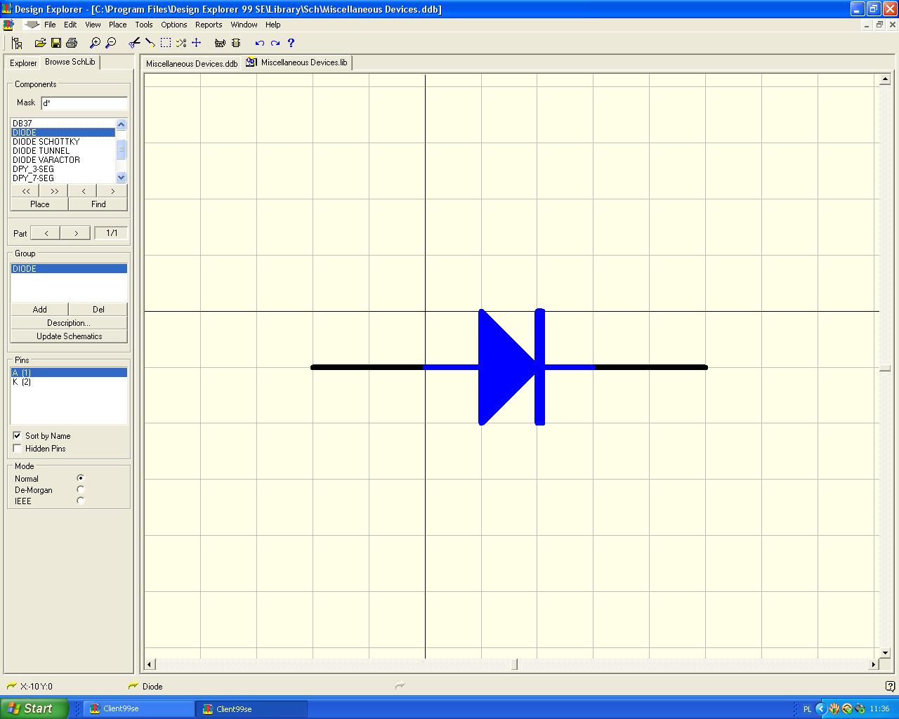

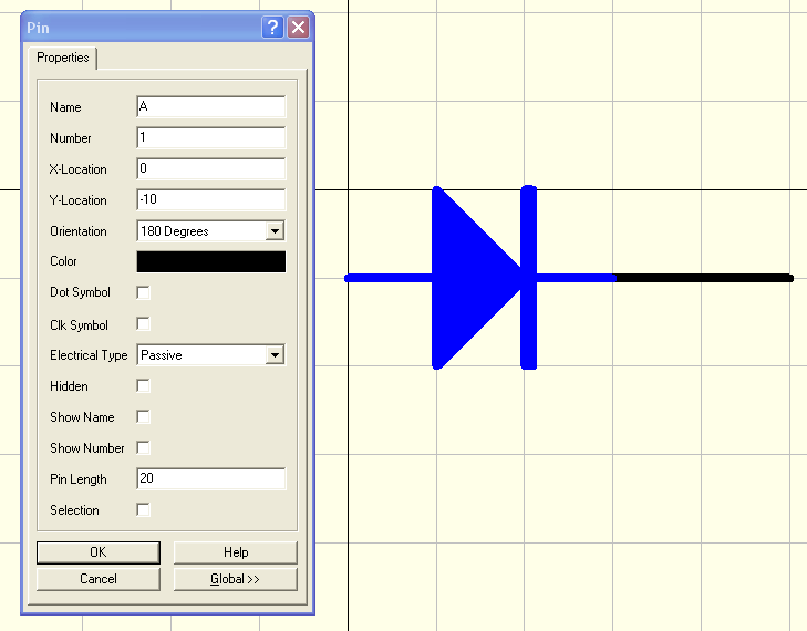

    mario205
    WoZaj, mam dokładnie tak jak piszesz, z tą różnicą, że nie występuje nazwa Pins /Name tylko Number/Name, ale to szczegół. Teoretycznie jest ok, ale w praktyce takie oznaczenie powoduje konflikt i wywala błędy. Dopiero zamiana oznaczeń końcówek, czyli w Name - 1/2 i Number - A /K daje pożądany efekt. Ewentualnie zmiana oznaczeń w footprinie z A/K na 1/2. Nie wiem, co namieszali twórcy tych bibliotek, ale widzę, że jest bardzo dużo błędów. Logicznie rzecz biorąc, w pozycji Number powinna być cyfra, a w Name, dowolny opis, no ale to chyba nie jedyne błędy tego programu, skoro trzeba mu doinstalowywać SP6, który zapewne też nie usuwa wszystkich braków. Nie pozostanie mi chyba nic innego jak stworzyć swoje biblioteki. Dziękuję wszystkim za zainteresowanie.Temat uważam za zamknięty.
