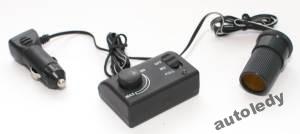

    A tak wygląda oryginał

    Tam jest w oryginale led czy katoda?
    Jak led to nie zadziala z katoda zamiast niego.
    Podpiecie pod molexa ok, jesli znasz polaryzacje w module.
    Jak bylo pod gniazdko zapalniczki to srodkowy bolec to +, a zewnetrzny to -.
