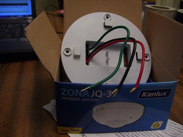

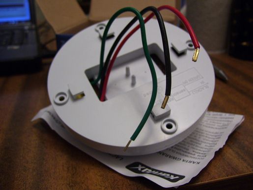

    Poszukuję porady podłączenia czujnika ------czy te trzy przewody które wychodzą z czujnika tj.:zielony ,czerwony,czarny,-- należy podłączyć razem w jednej kostce do której doprowadzi się zasilanie prądem i odejście do żarówki czyli---------ile przewodów trzeba razem połączyć ???? wdzięczny będę za schemat , z góry dziękuję .

    CZUJNIK RUCHU ZONA JQ-37 firmy Kanlux oto obraz.

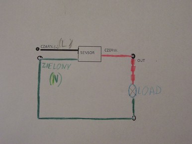

    jest tu taki schemat do którego kabelka podłączyć fazę ?

    Kolego milek1122, w opisie piszesz "energetyka" a po Twoich pytaniach należy wnioskować, że powinieneś poprosić elektryka o podłączenie tego czujnika. Masz opisane na narysowanym przez siebie schemacie oznaczenia gdzie podłączyć fazę i zero. Jeśli ich nie znasz lepiej nie podłączaj samodzielnie.
    #5 7635752
    elec
    słuchaj kolego ;) bierzesz próbówkę ;p i tam gdzie świeci to masz "fazę" hehe :) i to podłączasz do CZARNEGO przewodu. Drugi przewód czyli tam gdzie próbówka nie świeci czyli "neutralny" podłączasz do ZIELONEGO.
    I teraz tak... w tym momencie masz podłączony czujnik... teraz trza żarówkę... czyli tak... czerwony przewód z czujnika podłączasz do żarówki, oraz albo z zielonego, albo z innego NEUTRALNEGO czy tam gdzie ci próbówka nie świeci... ;) w razie jeszcze jakiś pytań wal śmiało ;p

    DZIĘKUJĘ SERDECZNIE KOLEDZE << ELEC>> za bardzo dokładną informację -dzięki niej sam to wykonałem i bardzo dobrze wszystko już to działa .
