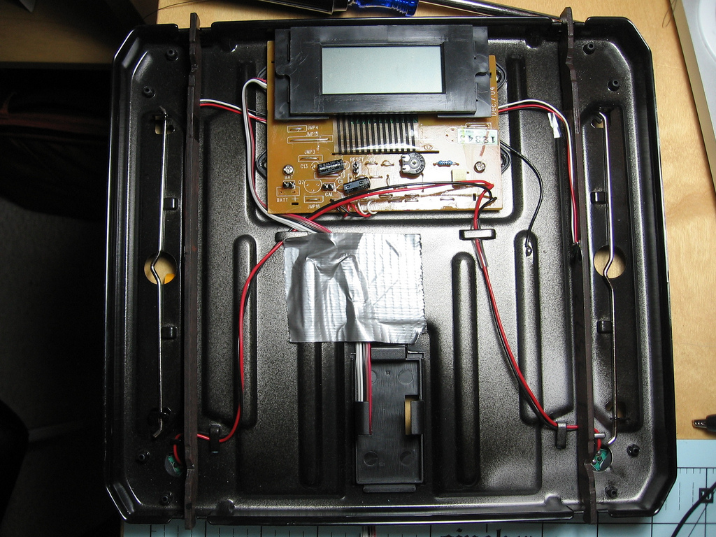

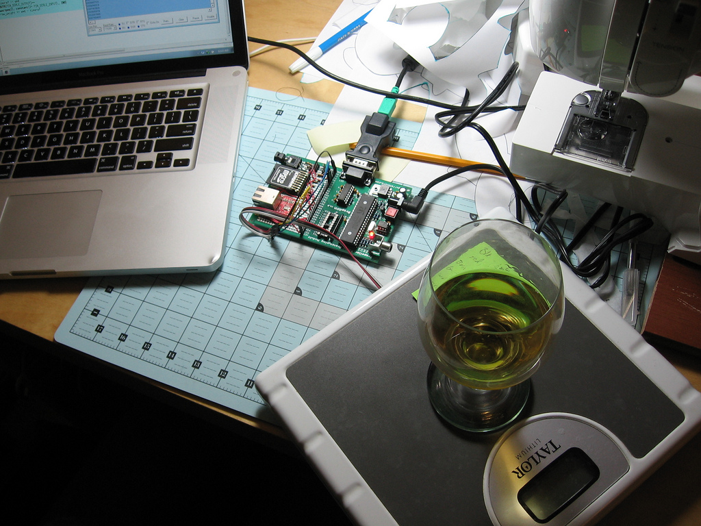

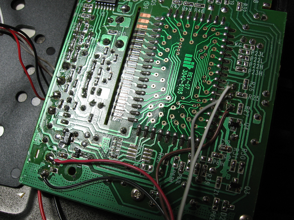

    Autor tego pomysłu czerpał inspirację z dzieł wielu podobnych sobie hobbystów, wykorzystujących kontroler "balance board" konsoli Nintendo Wii jako urządzenie wejściowe, lecz zdał sobie sprawę iż stosowanie tego drogiego i skomplikowanego urządzenia to wyrzucanie pieniędzy w błoto. Istnieje znacznie tańsze i łatwiej dostępne urządzenie składające się z solidnej obudowy i czterech czujników nacisku - cyfrowa waga łazienkowa. Odczytanie wskazań takiej wagi może wydawać się problematyczne, lecz autor poradził sobie z tym modyfikując nieco oryginalna płytkę drukowaną poprzez odłączenie mikrokontrolera od analogowej części układu, która wciąż była użyteczna i podłączając jej sygnał wyjściowy do własnego modułu Parallax. Na jego stronie można znaleźć dokładny opis ze zdjęciami oraz nieco kodu źródłowego. Materiał ten nie jest co prawda gotowym projektem, lecz sam pomysł może stać się natchnieniem do wielu ciekawych konstrukcji.
