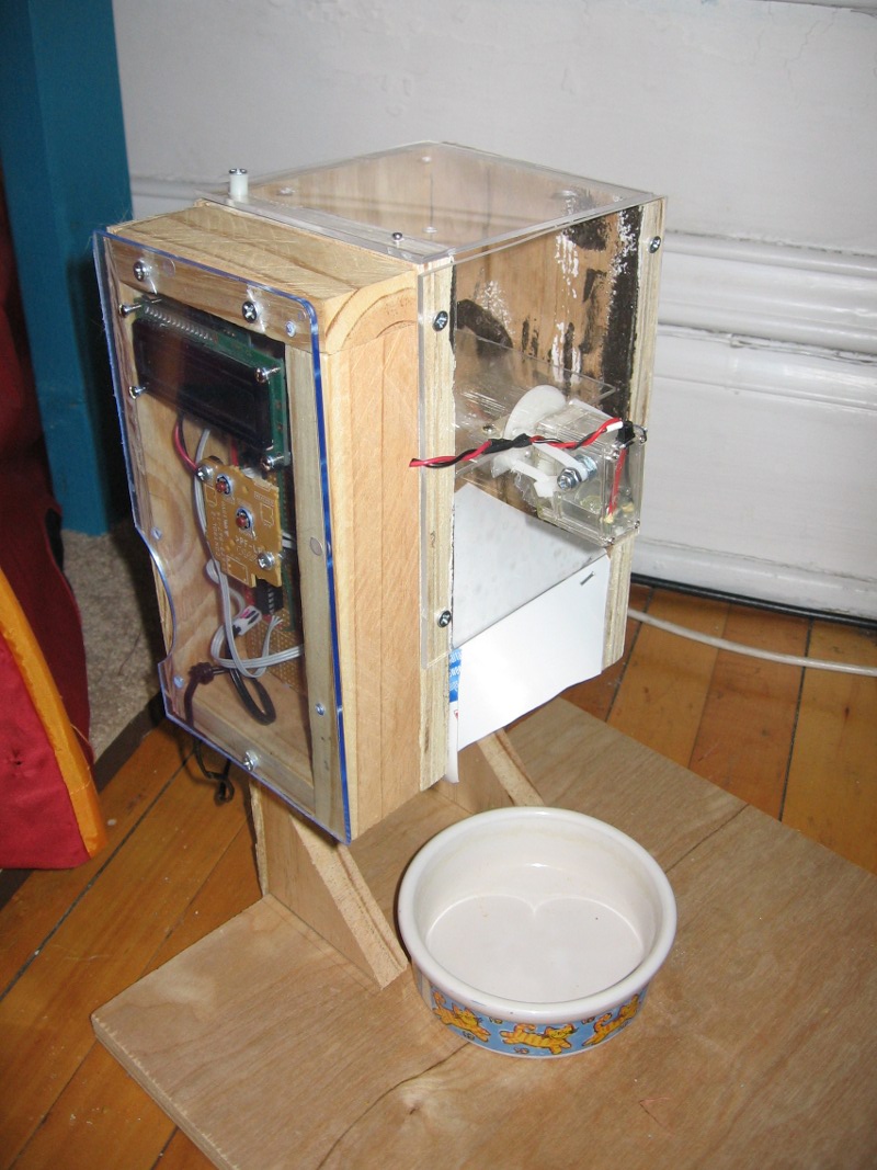

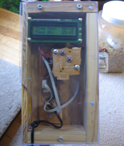

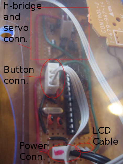

    Kot autora chciał być karmiony o 6 rano, co było denerwujące ponieważ wszyscy domownicy byli przyzwyczajeni do spania to tej porze. Rozwiązaniem problemu stało się urządzenie spełniające bardzo prostą funkcję : jednorazowo wysypujące koci posiłek do miski o określonej porze. Autor nie zdecydował się na budowę dozownika na wiele porcji, ponieważ chciał wykorzystać części akurat będące pod ręką i nie chciał zostawiać swego zwierzęcia na pastwę kapryśnej technologii, gdyby musiał wyjechać. W zbudowanej przez niego konstrukcji serwomechanizm steruje ruchem dna zasobnika, które przy drobnej pomocy grawitacji napełnia miskę porcją jedzenia. Układ zasilany jest z starej ładowarki do telefonu, która właściwie była inspiracją do wykonania urządzenia, bo pomysł zrodził się z zastanawiania się nad jej zastosowaniem. Serwomechanizm użyty w układzie nie miał układu sterującego, więc autor zbudował sobie sam prosty mostek H, który podłączył do mikorkontrolera ATmega8 sterującego pracą konstrukcji. Interfejs użytkownika składa się z wyświetlacza lcd i przycisków do ustalania czasu karmienia. Na stronie projektu znajduje się jego dokładniejszy opis oraz kod źródłowy.
