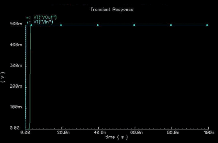

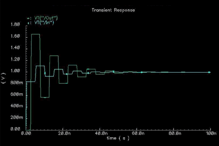

    Technologia sygnałów o dużej szybkości zmian staje się dziś normą. Sygnały te narzucają duże wymagania jeśli chodzi o przesyłanie ich ze źródła do odbiornika. Czasy narastania impulsów mierzone w subnanosekundach i czasy trwania w nanosekundach powodują, że analiza parametrów ścieżki sygnału powinna być bardziej rygorystyczna. Ścieżka sygnału niedopasowana do źródła i obciążenia może przyczynić się do powstania np. niepożądanych oscylacji lub zmiany kształtu przebiegów prostokątnych. Wydłużenie czasu trwania impulsów może powodować nieprawidłowości w działaniu niektórych układów (np. impuls wyzwalający przychodzi zbyt późno). Jest to spowodowane powstaniem fali odbitej w sytuacji niedopasowania impedancji (co przedstawia powyższy obrazek). W przypadku sygnałów szybkozmiennych, należy dążyć do tego aby uzyskać jak najlepsze dopasowanie impedancji źródła, ścieżki sygnału i obciążenia. W sytuacji idealnej, gdy wszystkie te impedancje są równe, cała energia sygnału ze źródła zostanie przekazana do obciążenia bez zmian kształtu przebiegu (widoczne na drugim obrazku). Najlepszym rozwiązaniem optymalizacji medium transmitującego sygnał jest przeprowadzenie symulacji w PSpice.
