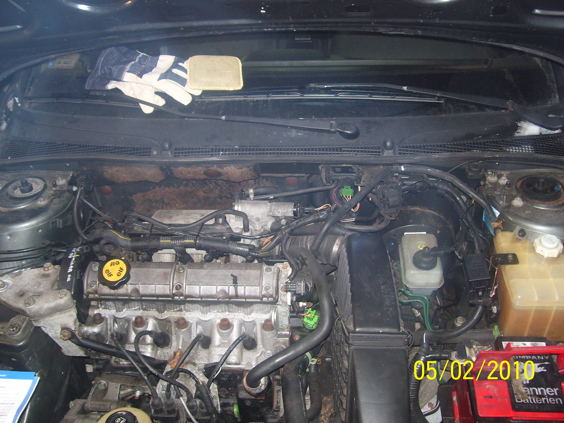

  • #6 7646547
    siesiek11
    Renault laguna 1,8, 99 r. autko nie chce zapalić dodaje foto i prosze pomóżcie co ja mam zewrzeć
    rozumiem że rozrusznik to to za silnikiem:)
    I sorki to jest rocznik 97 i silnik 1,6
