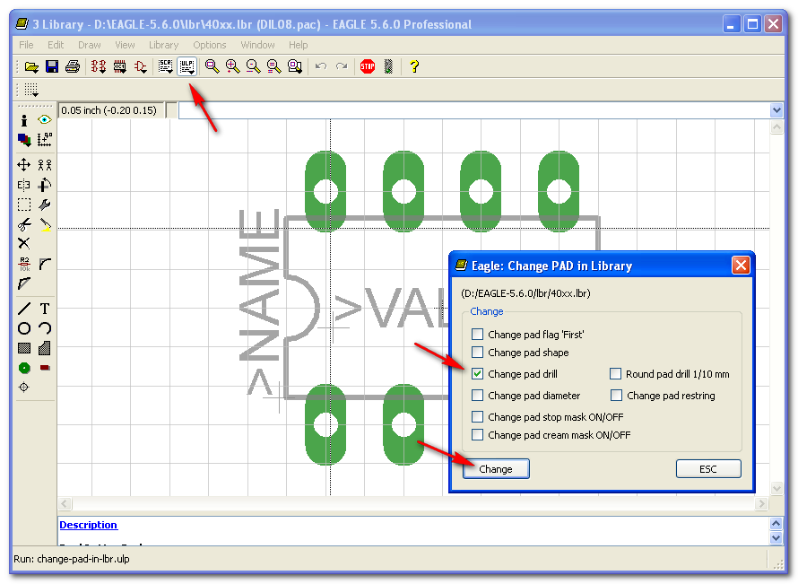

  • #7 7638454
    miroskop
    Właśnie to wszystko załatwia "change-pad-in-lbr.ulp". Zaznaczasz co chcesz zmienić i w kolejnych okienkach podajesz wymiary.

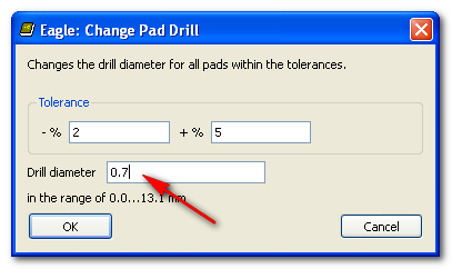

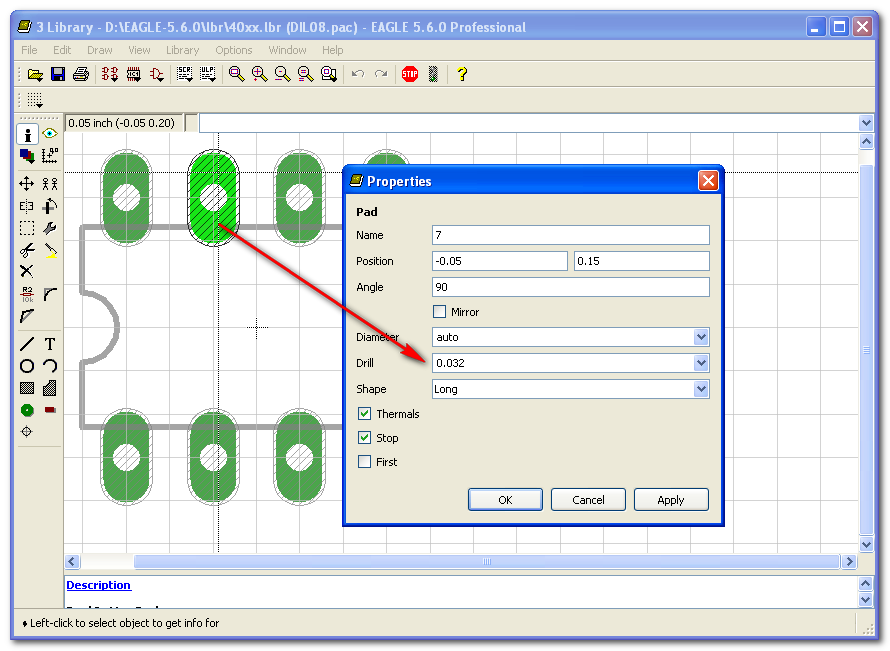

    A dlaczego nie daje się  zmienić tylko rozmiaru otworku w padzie np. w scalakach? Biorę np.:
    - biblioteke 40xx.lbr
    - otwieram "package" DIL8
    - wybieram "change-pad-in-lbr.ulp"
    - zaznaczam że chcę zmienić tylko otworek:
    Jak zmienić rozamiar padów w dip18 na raz w EAGLE?
    - podaję wartość 0.7mm:
    - i po wciśnięciu OK jedyna zmiana jaka jest, to ZNIKA mi opis elementu a pady jak miały stary wymiar otworka, tak mają:
    Co ciekawe: jak zmienię☺ wielkość pada, to i otworek się zmieni.

  • #12 7642496
    miroskop
    Trabi, musisz zmienić w "Properties" wartość "Diameter" z "Auto" na konkretny rozmiar, np 2.0 lub zaznaczyć w ULP-ie zmianę Diameter. Wtedy Ci to zadziała.
