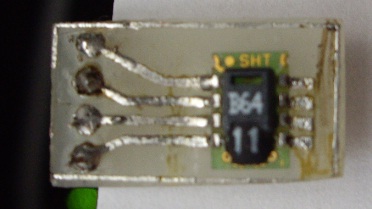

    Witam serdecznie.
    Mam następujący problem dotyczący układu którego schemat dołączam do postu.
    Atmega8 i SHT11 - nieprawidłowe odczyty temperatury i wilgotności, skoki wartości
    Układ skałada się z mikrokontrolera atmega8, lcd 2x16, czujnika temperatury i wilgotności sht11 oraz wentylatora sterowanego kluczem tranzystorowym.
    Napięcie zasilające 12V z czego 5V idzie na układ i czujnik, natomiast 12V na wentylator.
    Idea działania jest taka aby wartości z czytane z czujnika wyświetlić na lcd oraz sterować pracą wentylatora w zalężnosci od aktualnej odczytanej temperatury.
    Czujnik podlączony jest na kablu ok 1m, na osobnej płytce. Dołączam zdjęcia ilustrujące podłącznie.
    Mój problem dotyczy zczytanych wartości sht11.
    Po zaprogramowaniu czujnik wskazuje temp -40C, co według noty katalogowej, jest minimum zasięgu czujnika oraz wilgotność na poziomie paru %.
    Co kilka odczytów wartości te się zmieniają w absurdalny sposób.
    Skoki od -40 do -19, -28, w przypadku wilgotności w przedziale 2% - 60%.
    Korzystam z bliblioteki sht pod mikrokontrolery avr którą zamieszczam poniżej. Działała ona poprawinie w przypadku projektu kolegi korzystającego również z sht11. Sprawdzałem działanie podstawowych funkcji zliczających ilość ticków w trakcie pomiaru - wyniki również skakały bezsensownie.
    Także na tej podstawie uważam, że nie jest to wina błędnych przekształceń arytmetycznych w programie i bibliotece (cały kod programu oraz biblioteki dołączam poniżej).
    Ponadto co jest najdziwniejsze w momencie, gdy dotknę i przytrzymam ścieżki czujnika na jego płytce, wartość wilgotności dochodzi do akceptowalnych rozmiarów, ok 50 - 85% (po 10h prób człowiek moze sie spocić xD) a temp do ok minus 36.7 po dłużym czasie trzymania.

    Płytka czujnika.

    1. W moim układzie kondensator znajduje sie na głownej płytce, od czujnika dzieli go 1m kabla. (nie wiem czy to może być powodem)
    2. Kable data i sck są prowadzone równolegle w bliskim sąsiedztwie - 1m kabla (nie wiem czy sa ekranowane, zdjęcie kabla dołanczam)

    Sprawa wygląda następująco. Wykorzystałem kod, który udostępnił tomasz (dziękuje przydał się bardzo do diagnozowania problemu) i okazuje się że komunikacją z sht poważnie szwankuje - 100% prób odczytu kończy się błędem crc. Wnioskując rozumiem, że problem tkwi nie w oprogramowaniu tylko w części fizycznej układu. Jakie następnie kroki podjąć:
    a) skrócić kabel do paru cm
    b) skrócić kabel do paru cm i dodać dodatkowy (drugi) kondensator 100nF pomiędzy masą a zasilaniem na płytce z czujnikiem.
    c) skrócić kabel do paru cm i dodać dodatkowy (drugi) kondensator usuwając pierwszy
    d) to co w c) + przełożyć opornik podciagający z płytki głównej na płytkę z czujnikiem.
    Liczba oznacza ilość błędnych pomiarów pod rząd, i dalej rośnie . . .

    Postanowiłem, że zamontuję czujnik na głównej płytce (płytka z czujnikiem pionowo na głównej płytce) oraz dodam dodatkowy kondensator ceramiczny na płytce z czujnikiem. Mam nadzieje, że niczego nie zepsuje w ten sposób. Nie będę eksperymentował z kablem, bo czas mnie goni a ja już wcześniej wspomniałem, że poprawki fizyczne układu nie są dla mnie łatwe.
    Idea montażu czujnika.
    Jeszcze jedna uwaga dotycząca ewentualnych zakłóceń. Kolega na którego projekt się powoływałem korzystał z 1m skrętki ekranowanej + kondensator i opornik podciągający na płytce z czujnikiem (być może dlatego w jego przypadku zakłócenia nie wystąpiły).
    Po wprowadzeniu zmian opiszę pracę układu. Mam nadzieję, że wiem gdzie twki problem.

    No i tak, po wprowadzeniu zmian ie. montaż czujnika na głównej płytce i dodanie dodatkowego kondensatora filtrującego na płytce z czujnikiem, błędy częściowo znikły. Mianowicie CRC się zgadza, czujnik wykonuje pomiary . . . natomiast wartość temperatury jest zawyżona o jakieś 5 stopni C. Nie wydaje mi się żeby chodziło tutaj o bliskość płytki głównej i co za tym idzie poszczególnych elementów generujących większe lub mniejsze ciepło ponieważ pomiar sondy multimetru w tym samym miejscu co czujnik daje poprawny wynik. Przejrzałem całą dokumentacje i nie widzę powodów takiego zachowania. Napięcie zasilające czujnik 4.8 < 4.9 V zatem z tego tytułu nie trzeba wprowadzać poprawek. Sht11 posiada grzałkę, jednak nie zauważyłem żeby kod którego używam gdziekolwiek ją włączał. Ponadto po "podgrzaniu czujnika" jego temperatura bardzo wolno spada do wartości nominalnej + ok 5V. Nie znam przyczyny tego zachowania. Na wszelki wypadek podsyłam zdjęcie ze sposobem umocowania czujnika i kod programu którego używam. Proszę o jakieś sugestie.

    Zbyt czesto dokonujesz odczytow, co powoduje podgrzewanie czujnika. Dodatkowo zle zaprojektowales dla niego plytke. Powinna byc duza plaszczyzna miedzi, ktora bedzie dzialac jak radiator.

    Jeśli chodzi o zły projekt płytki to tu jak najbardziej się zgodzę, ponieważ nie mam żadnego doświadczenia w tym obszarze. Czy da się jakoś odprowadzić ciepło z płytki bez jej wymontowywania?
