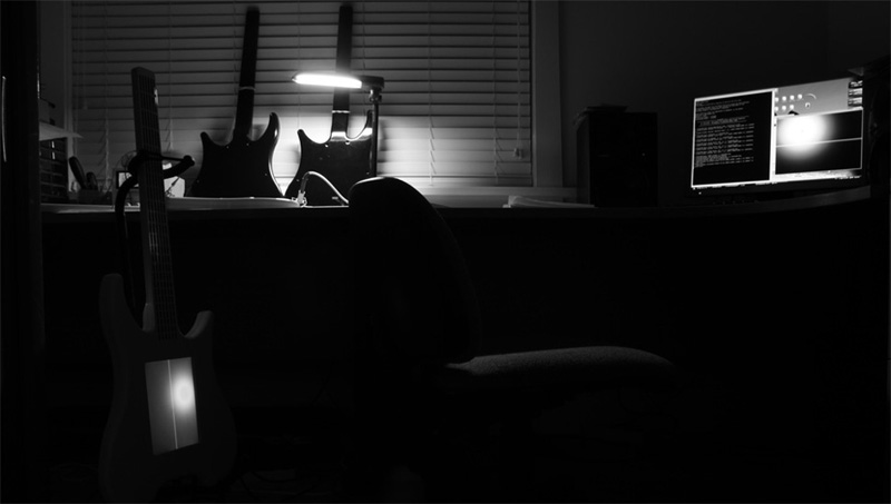

    Najpierw była gitara klasyczna, później elektryczna. Jak przystało na XXI wiek przyszła kolej na gitarę elektroniczną.
    "Gitara jest wykonana na maszynie CNC, a jako materiał posłużył twardy plastik ABS. Jest to niesamowicie wytrzymały materiał - w przeciwieństwie do kiepskiej jakości giętkiego i lekkiego plastiku uzyskiwanego prostszą metodą wtrysku plastiku pod ciśnieniem w odpowiednią formę. Ekran to 8,4" dotykowy panel LCD o rozdzielczości 800x600 px. Nad pracą instrumentu czuwa procesor 500MHz x86 kompatybilny z AMD Geode - co niewątpliwie ułatwiło sprawę. System operacyjny to Gentoo Linux odchudzony w tak drastyczny sposób, w jaki to tylko było możliwe. Grafika została zrealizowany za pomocą DirectFB który znajduje się na najszybszej warstwie sprzętowej. Gryf zbudowany jest ze 144 "keycaps" (czujniki pojemnościowe) umieszczonych na specjalnej podstawce, którą również samodzielnie wykonałem. Instrument nie ma funkcji wykrywania nacisku na "strunę" - od początku byłem zdecydowany na rezygnację z tej funkcji, ponieważ za bardzo nie widziałem sensu w takim rozwiązaniu - mogło by to spowodować iż gra na instrumencie była by o wiele trudniejsza." - twierdzi autor projektu.

    Keyboard w obudowie gitary?...
    Nie do końca rozumiem na jakiej zasadzie to wykrywa którą strunę chcę trącić. Brzmienie pozostawia wiele do życzenia, ale to pewnie jest do dopracowania.
    Ogólnie chyba jednak wolę czuć pod palcami struny... Nie wyda się na tej gitarze niektórych dźwięków choćby nie wiem co. Traktowałbym to raczej jako ciekawą zabawkę, przynajmniej póki projekt się nie rozwinie.

    Traker Wymiatacz napisał:
    fajne, tylko nad brzmieniem mogliby popracować
    To jest komputer + interfejs wejściowy, brzmienie możesz uzyskać jakie sobie tylko chcesz ;].
    Sądzę że zrobili takie "elektroniczne-oldschoolowe-c64" dlatego że to "elektroniczna gitara", podłączenie do tego dowolnego instrumentu midi nie jest pewnie problemem.
