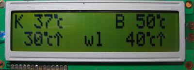

    Menu Ustawień
    Sterownik Cyrkulacji - pomysły i sugestie
    Pierwsza linijka K73 to obecna temperatura CW w kranie - B50 obecna temperatura w Bojlerze
    Druga linijka 30 oC (strzałka) to jest temperatura minimalna od której załącza się pompa - Czili jak temperatura będzie niższa to załączy sie pompa
    Druga linijka - " wł " wł/wył - Czy wogóle ma być załączana Cyrkulacja CW
    Druga linijka - 40 oC (strzałka) jest to temperatura minimalna bojlera od której zacznie się załączanie pompy - czyli jesli będzie woda w bojleże miała 39 oC to cyrkulacja nie załączy sie - trzeba podgrzać wodę żeby to zadziałało

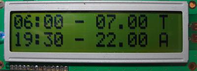

    Menu załączania Czasowego
    Wiadomo że nie zawsze pompa ma działać i wychładzać wodę w instalacji CW więc bedzie aktywna w określonych godzinach
    6:00 - 7:00 wiadomo - następnie literka T/A - oznaczają T - Timer lub A - Automatycznie zależne tylko od temperatur w ustawieniach sterownika pomijając czasy
    linijka 2 to samo czasówka
    Proszę o jakieś pomysły na zmianę lub usprawnienie sterownika -

    IMEX napisał:
    2 DS-y jeden Bojler oczzywiście a drugi na końcu instalacji CW - 10cm za ostatnim kranem
    Pomysł dobry, naprawdę pozwala zaoszczędzić wodę (praktycznie od razu po otwarciu kranu leci ciepła woda) i gaz/energię elektryczną (w moim przypadku - kocioł gazowy z zasobnikiem, przez pewien czas miałem pompę załączaną tylko czasowym sterownikiem - woda wychładzała się szybciej, przez co kocioł częściej załączał się na jej podgrzanie) od ponad roku używam podobnego sterownika do cyrkulacji cwu, drobne różnice/podobieństwa/szczegóły:
    1. Oba czujniki (też DS) umieściłem przy zasobniku, przymocowane do miedzianych rurek i osłonięte izolacją termiczną, jeden na wyjściu ciepłej wody, drugi na powrocie za pompą cyrkulacyjną - uprościło to okablowanie.
    2. Start pompy w trybie automatycznym zależy od różnicy temperatur na wyjściu i powrocie, wcześniej sprawdziłem, że przy wyłączonej pompie różnica temperatur w mojej instalacji dochodzi do 8-10 stopni C, po włączeniu pompy i pełnym "przepompowaniu" obiegu cyrkulacji różnica temperatur spada do około 0,8-1 stopnia C. W moim sterowniku pompa załączana jest gdy różnica temperatur jest większa niż 4 stopnie i wyłączana gdy różnica spadnie do 1 stopnia - histereza 3 stopnie zapobiega częstemu włączaniu wyłączaniu pompy a nie wpływa ujemnie na komfort korzystania z ciepłej wody.
    3. Podobnie jak w proponowanym rozwiązaniu jest minimalna temperatura cwu poniżej której jest blokowany start - u mnie 45 stopni C.
    4. Tryb automatyczny również działa tylko w określonych godzinach, poza tym jest blokowany w momencie gdy uzbrojony jest alarm w domu (jedno z wyjść centralki alarmowej skonfigurowane jest jako aktywne przy czuwaniu, poprzez transoptor połączone jest z wejściem sterownika).
    5. Utrzymywanie temperatury w zasobniku (załączanie kotła, sterowanie zaworem) jest zapewnione przez oryginalny wewnętrzny sterownik kotła - z jednym drobnym dodatkiem - funkcja automatycznej dezynfekcji termicznej, eliminacja bakterii legionella (nowsze kotły mają sterowniki z tą funkcją jak również ze sterowaniem pompą cyrkulacyjną cwu - więc mój sterownik byłby zbędny). Dezynfekcja termiczna polega na okresowym (raz w tygodniu) podgrzaniu wody do około 70 stopni C - nie chcąc zmieniać ręcznie nastawy raz w tygodniu ani modyfikować sterownika, "oszukuję" odczyt z czujnika temperatury poprzez dołączenie przez przekaźnik równolegle rezystora - sterownik "widzi" zaniżoną temperaturę i podgrzewa wodę bardziej. Po osiągnięciu 70 stopni na wylocie załączana jest pompa cyrkulacyjna, gdy na powrocie z cyrkulacji pojawi się temperatura 69 stopni przez 10 min. pracuje jeszcze pompa po czym jest wyłączana i przekaźnik odłącza rezystor - kocioł wraca do "normalnej" pracy. W przyszłości (jak czas pozwoli) chcę zmodyfikować sposób podgrzewania wody do wyższej niż normalnie temperatury przez zmianę nastawy korzystając z protokołu ebus.
