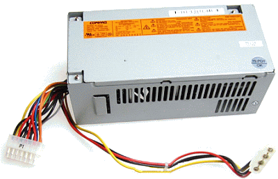

    Witam, schemat przedstawia fragment zasilacza ATX od Zasilacz LiteOn od HP Compaq model: PS-5111-6C - niestety muszę go naprawić bo ma niestandardowe złącza oraz wymiary.
    Compaq model: PS-5111-6C problem z cewką PFC...Compaq model: PS-5111-6C problem z cewką PFC...
    Mój problem polega na tym, że wylutowałem przewody czarny i biały z cewki PFC i nie wiem jak teraz były, a ma to raczej chyba znaczenie?
    Jeśli ktoś mógłby potwierdzić czy tak jak na schemacie czy odwrotnie (z kolorów miało by sens jak na schemacie).
    Drugie pytanie dotyczy uszkodzonych warystorów VR3 i VR4 - jedyne napisy jakie na nich znalazłem to "10241" - jak tego szukać w sklepach elektronicznych?
    Co za wartość przedstawiają te cyfry?

    Proszę o podanie modelu zasilacza, a najlepiej jego naklejki oraz przydałoby się jakieś parę zdjęć lepszej jakości z jego wnętrza dla potomności.
    Choć osobiście wnioskuję, że to może być zasilacz np. PDP124P
    Proszę oto dane dla Twego warystora TVR10241 na zdjęciach...

    Natomiast jeśli chodzi Ci układ pasywnego PFC (ang. Passive PFC, PPFC) to jest to cewka o dużej indukcyjności, a więc nie powinno to mieć znaczenia...

    Jeżeli zasilacz ma pracować przy zasilaniu z sieci 230V to mozna spokojnie usunąć obwód styku S1. Nie będzie obawy kolejnego uszkodzenia warystorów VR3,4.
    Pierwszy dławik (po stronie napięcia przemiennego) połączony jest prawidłowo - z oznaczenia początków uzwojeń wynika, że strumienie magnetyczne w rdzeniu wywołane prądem roboczym zasilacza zniosą się. I tak ma być.
    Dławik natomiast stanowi zaporę dla tzw składowej wspólnej zakłóceń z sieci.
    Drugi dławik ma włączone początki uzwojeń identycznie jak pierwszy.
    Nie może być zatem filtrem PFC. Strumienie w rdzeniu także sobie przeciwdziałają.
    Co do Twojego problemu to zasilacz będzie działał jednakowo bez względu na sposób połączenia początku i końca uzwojenia.
    Nie wydaje mi się by to był element obwodu PFC. Zbyt mała indukcyjność (sądząc po widoku).
    Co do warystorów to jeśli usuniesz S1 możesz z nich zrezygnować.

    Schemat jest zrysowany więc oznaczenia na schemacie nijak się mają do rzeczywistości. Schemat dla potomnych załączam, może gdy nie będę miał co robić zrysuję także płytkę sterownika.

    PS-5111-6C Rev:A
    Zapewne chodzi o punkty L102-1

    Tak, to jest ten zasilacz i widzę na fotce, że przewody wlutowałem prawidłowo. Zasilacz miał tylko uszkodzone te warystory i bezpiecznik. Wszystko OK.
